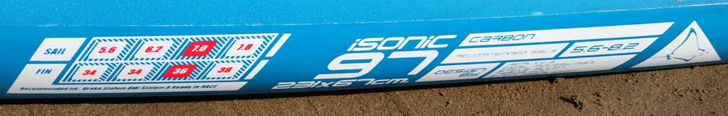

Планирую на слаломные сборы, самолетом можно протащить лишь 2 кисы по 23 кг. Соответственно это 1 доска, 3 паруса, 3 мачты, гик.
Паруса 6.2, 7.0, и 7.7. Предположительно основными будут 6.2 и 7.0.
В наличии появился такой девайс - Starboard isonic 2016 года, 97 литров и 67 см шириной.
Понятно, что с 6.2 и 7.0 будет ООХХХРИНИТЕЛЬНО!
Вопрос - кто нибудь юзал ИМЕННО ЭТУ доску с парусом 7.7 - 7.8?
Производитель рисует, что для нее паруса 5.6 - 8.2. На борту табличка рекомендованных парусов/плавников - по 7.8 включительно.
ОООЧЕНЬ интересно, как она с этим парусом будет вести себя в "ровный" ветер, и как будет выходить из поворотов? Ширина 67 как бы подразумевает, что неплохо, но, БЛИН, объем в 97 литров прям смущает

Вот и расскажешь.. ))))
Но ИМХО, все отлично будет.

На 65см слаломке пробовал 7.5 интересный сетап. Но это максимальный размер. А тут доска шире поэтому будет вполне норм думаю

На старый деревянный еще айсоник 96 литров 59 см. шириной пробовал ставить 7.8
При всей странности сего комплекта он ехал, и ехал неплохо. ))

Слава, привет! Ира использует эту доску на средние ветра. Одной доски в дахабе тебе не хватит, придется брать вторую в прокате.
С 7,8 она отлично работает, но это не даст тебе возможность ехать в слабые ветра.
Если единственную доску брать, то для Дахаба - 107 (72см) более универсальна.
Я беру 2 доски - 72-73 и 63 (или 60)см. Покрывает такой комплект весь Дахабский ветер практически.

Привет, Слава! Именно эту доску не юзал, но на 107 2014 года, ширина 69.5, с 7.8 было у меня не очень. Если ветра хватало, то быстрее едет с 7.1. Если ветра чуть меньше, то 7.8 не спасало. Мой опыт - чем меньше вес райдера, тем лучше работает сетап - меньше парус на той же доске по сравнению с тяжеловесом. А наоборот - большой парус/маленькая доска едет медленнее. Но возможно это чисто мои настройки.
/Сейчас обкатываю вовсю 115 Патрик, с 7.1 вроде начал ехать, с 7.8 пока никак... Скорость появляется, когда добавляет, но и ясно, что с 7.1 в данный момент было бы еще лучше.

Гриша. спасибо!!!
А я тут летом мозг себе несколько раз прям взрывал - начинало дозить на 80-м Ай-сонике 2014-го года с парусом 7,7, перепрыгивал на 70-й с этим же парусом, и... получалась прям какая то демоническая хрень!
