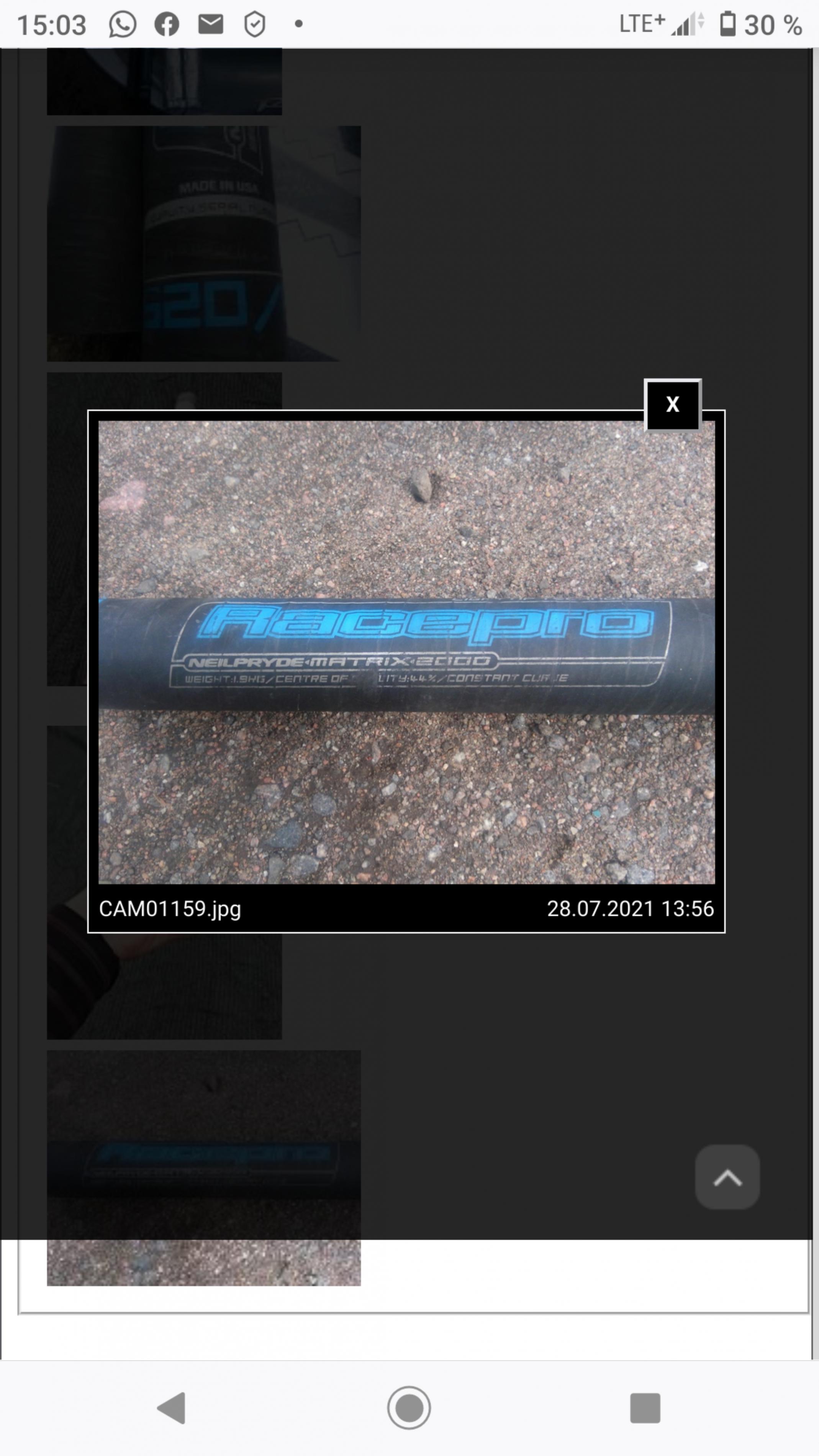

У моей 490 X9 индекс жесткости 29. У 520 индекс 32. Экстендер жесткости чуть добавит. В принципе, может и прокатит. Прогиб CC. Ну или мачту кто мне продаст 520. До весны время есть!

Совершенно согласен. Я при покупке полагал, что у меня есть мачта. А выяснилось, что нету. И не понятно, какая нужна. Купить новую мне не по карману, да и нет ее в продаже. На самом деле, я разобрался с вопросом. Мне подойдет мачта NP 520, с прогибом constant carve и жесткостью 32. Это может быть и старая мачта середины 2000, X6-X9. Возможно и более поздние.. Буду искать. Не найду- буду экспериментировать с экстендером. До лета еще долго.

От производителя. Мачты до 490 прогрессив карв, а 520-550 констант карв. И по продоваемым компплектам - на Украине несколько мелькало комплектов в продавалке.

Почему "нет"? Та, что второй картинкой я выложил- rase pro 2006 года: жесткость 32, прогиб констант карв. То, что доктор прописал. Я на такой юзаю NP rs slalom mc 3. Отлично работает.
Только она 490 у меня...
Под NP RSR EVO5 нужна мачта с прогибом Flex Top.
Например, из тех что упомянуты здесь: https://raceyou.ru/thread27886.html.
Лучшие варианты: FX100, FLX100, TPX100, X9, MATRIX100.
X6 по прогибу примерно подходит, но может понадобиться перенастройка камберов (под диаметр мачты и под прогиб).

Что в вашем понимании отлично, с мачтой Flex Top сравнивали?
Добавлю что NP RSS менее требователен к мачте чем NP RSR. На RSR в большом размере при неправильном прогибе как минимум со временем будет разрываться переднее полотно (то, что внутри мачт-кармана).
