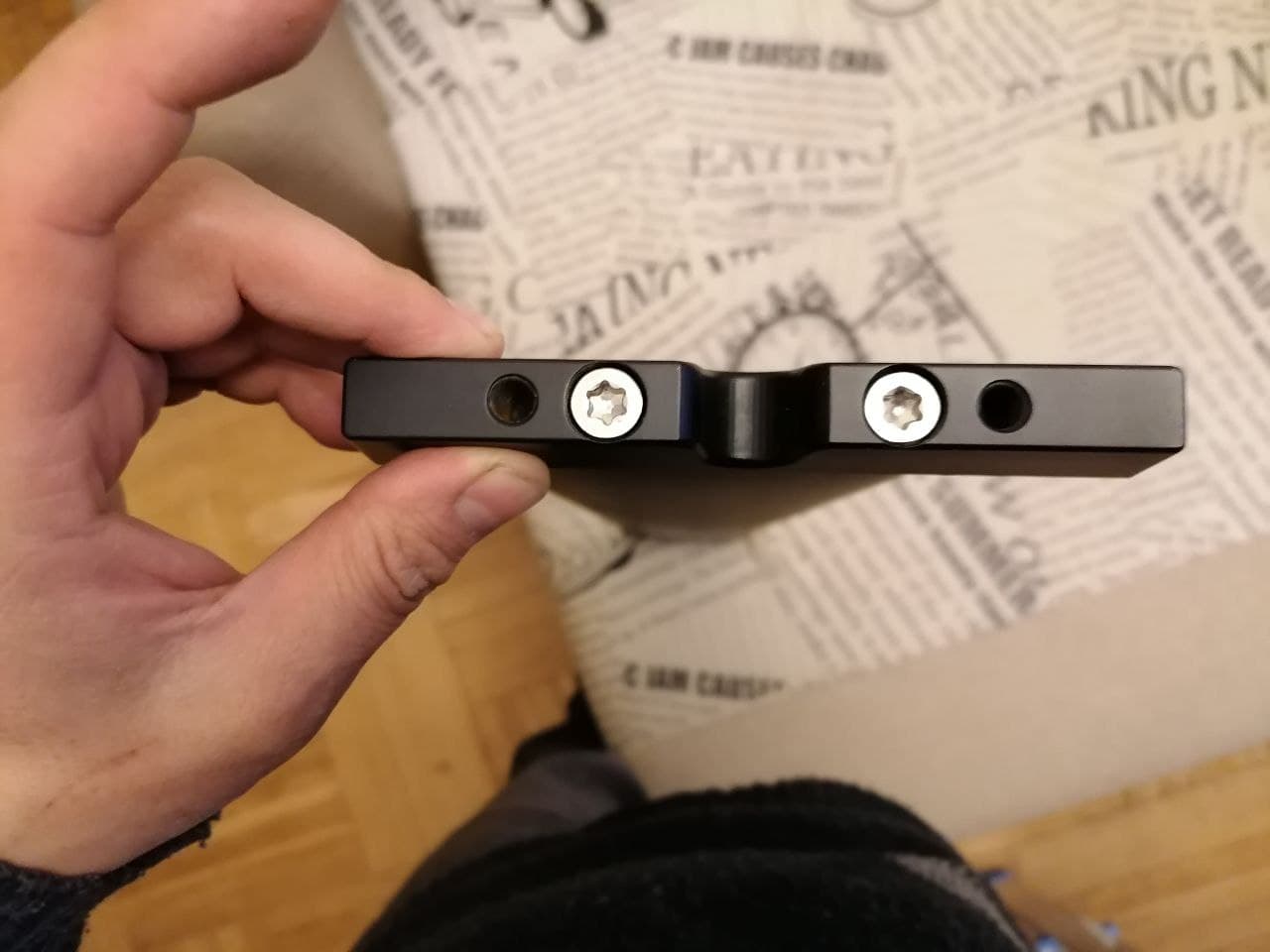

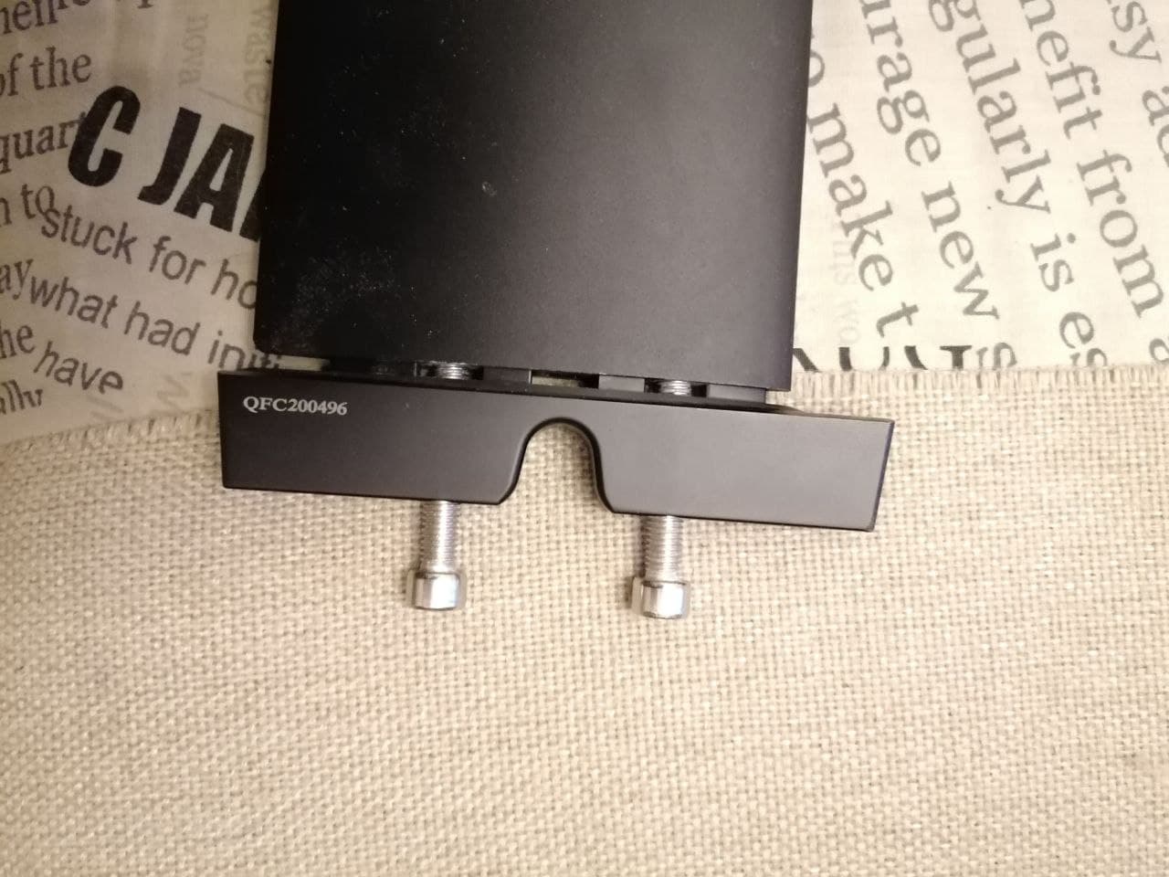

На самом деле у моего фойла крепежный фланец самолетика тоже крепится к стойке 2 болтами M8. Так что я тоже засомневался в надежности.
Однако, вскрытие показало, что там есть еще 4 штыря сложной формы и они плотно подогнаны - выходят очень туго. До конца вынимать не буду, надеюсь этого уже достаточно, для пропускания внутри стойки кайтовой стропы для страховки, главное, чтобы щель достаточная там нашлась.
Кстати, это возможно и для Вас подходящее решение - отфрезеровать подобные "шпонки" и закрепить их во фьюзе.
Update: Для стропы там есть 3-ья дырка с резьбой посередине, вот только фланец из-за стропы даже 1.0 - 1.5 мм может на место не сесть, а кевлар 0.5 мм держит только 35 кг на разрыв..

NikolayUB, попробуй свой фойл на плавучесть, прежде чем со стропами фигнёй заниматься :)
Непрочитано 01.12.2021, 20:21
#823
NikolayUB
Small board balancer
Испытал уже, если мачта отломится в верхней части, то утонет, если в нижней, то самолетик будет плавать на поверхности.
Так что нет смысла выводить стропу за пределы стойки и тем самым нарушать прилегание фланца - достаточно натянуть ее внутри стойки и закрепить наверху на доске.
Непрочитано 01.12.2021, 22:09
#824
Два болта и 4 шпонки - этого более чем достаточно.
А резьба в стойке начинается сразу у торца или там закладные в глубине?
И третий болт вряд ли будет уместен, там толщина клиновой вкладки в фюз маленькая, что он будет зажимать и что держать?
Непрочитано 01.12.2021, 22:33
#825
NikolayUB
Начинается почти у торца, там фаска только есть мм 3.
Я просто начитался здесь на форуме, что ноги ломаются и надо страховку сделать в виде тонкой, но прочной нити и думаю, как это сделать. Третий болт вкручивать не собираюсь
С другой стороны у меня не формула (70 см максимальная ширина, на которой можно ноги расположить) и особых изгибающих нагрузок на стойку не будет. Возмозможно ничего никогда не сломается :)
