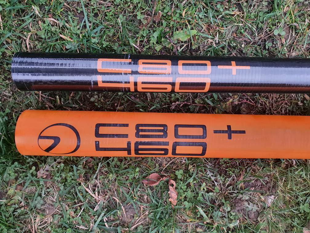

Что-то я в этих прогрессивных изгибах запутался - вот эта мачта Point-7 точно подойдёт на парус GAASTRA MATRIX 7.0 2014:

У Пойнт вроде 400 и 430 хард а выше СС и чуть хард
совершенно верно! для точного понятия кривизны нужен год выпуска мачты, потому что свежие мачты чистый СС
Сообщение от AB Посмотреть сообщение
и чем это чревато на безкамберной гаастре под хардтоп?
Может чем, а может ничем))) Если задаетесь вопросом соответствия-ищите родную!!!
ну так я фото и прикрепил, как понять какой год...
ну с поинтом как я понял, пробовать надо, т.е. не вариант...

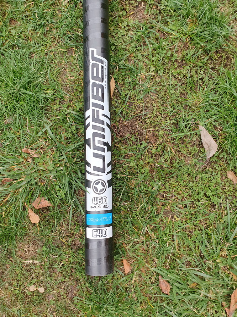

Про поинт понял, не вариант. А эта то подойдет? imcs и изгиб правильные...

подойдет -это Хард
