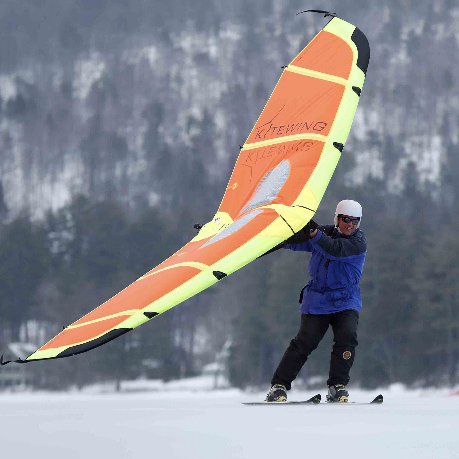

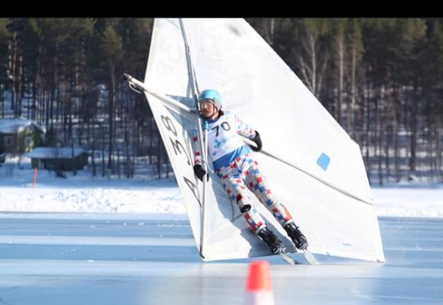

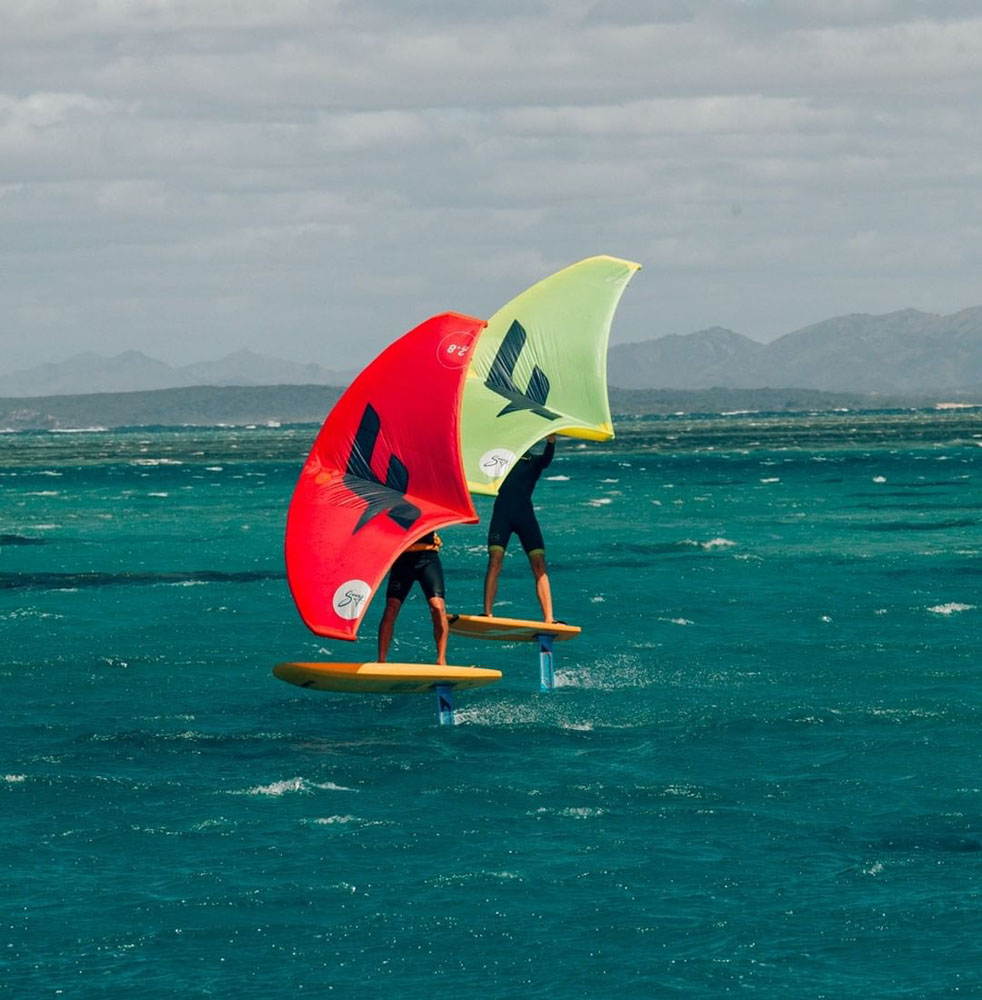

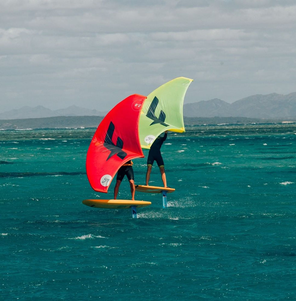

Свободный, безопорный парус известен давно, спокон веку, можно сказать. Спортивно-оздоровительное продолжение получил в конце XIX - начале XIX века. Были и круглые, и квадратные, ромбические, даже многослойные паруса, сейчас - надувные. Энтузиасты олдстайла катаются даже и с зонтиками и с надувными морковками, сливаясь по ветру с хорошей скоростью. Проводят и гонки на чемпионатах, но все это - на любителя. Свободный парус требует больше контроля, энергии на удержание. Наиболее доведенные, серийные прототипы - скимбат, кайтвинг, фойлвинг. Все они имеют дельтавидную, аэродинамическую форму.

Скимбат, он же кайтвинг - это тянущий парус. На двух первых фото - толкающие паруса, но среди них я не встречал круглой формы - да мне бы и не дали патент.
И все они не то чтобы не конкурируют с круглым парусом - они даже "рядом не лежапи".
