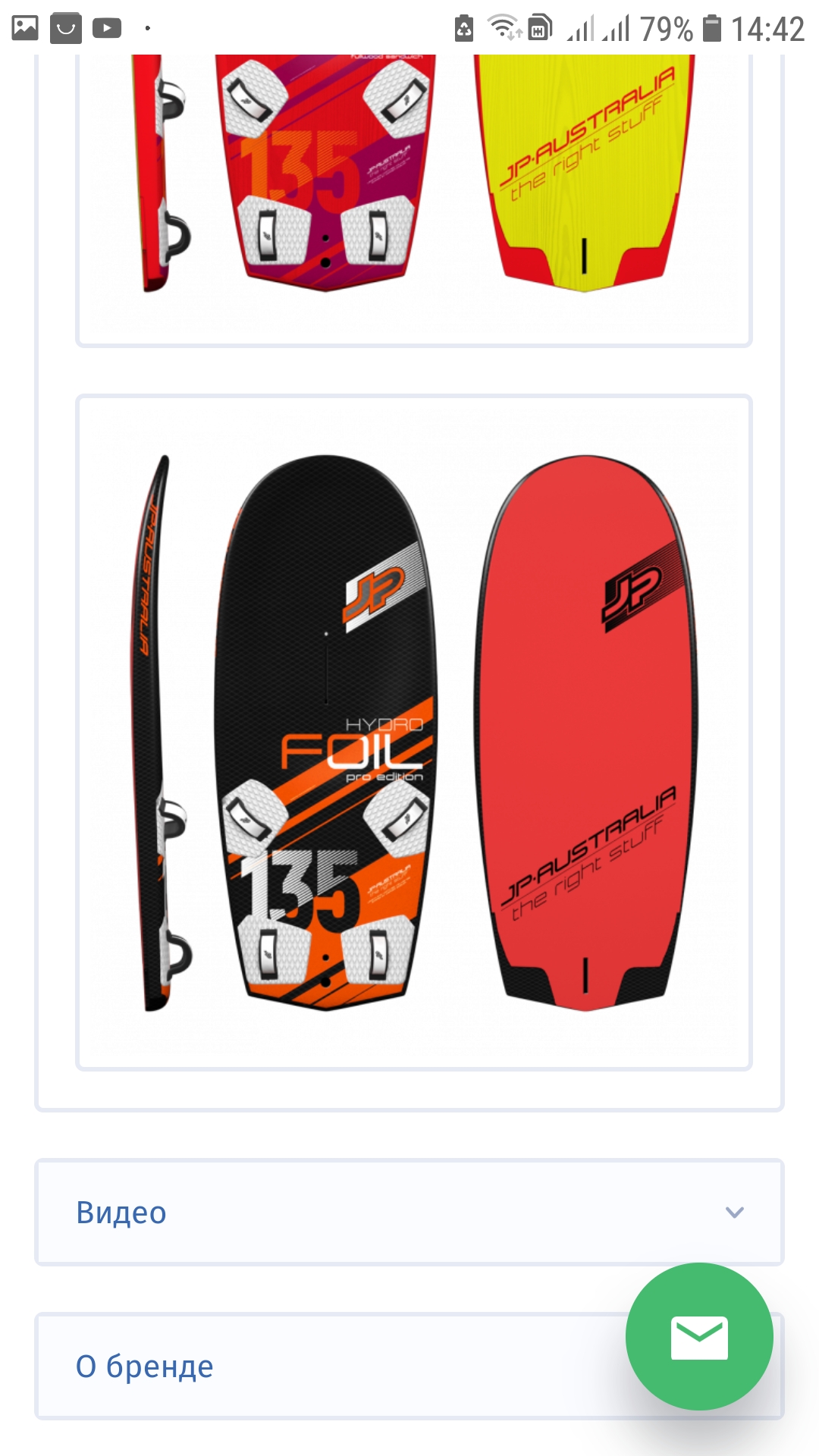

У меня тоже негде померить, доска в клубе в хранилище.
Если с картинки отсюда https://windsurf.star-board.com/iqfoil/, то центр мачтпогона 131см от кормы.
Но я-бы взял мачтпогон подлиннее, 10". И возможно сместил-бы см на 6 назад.

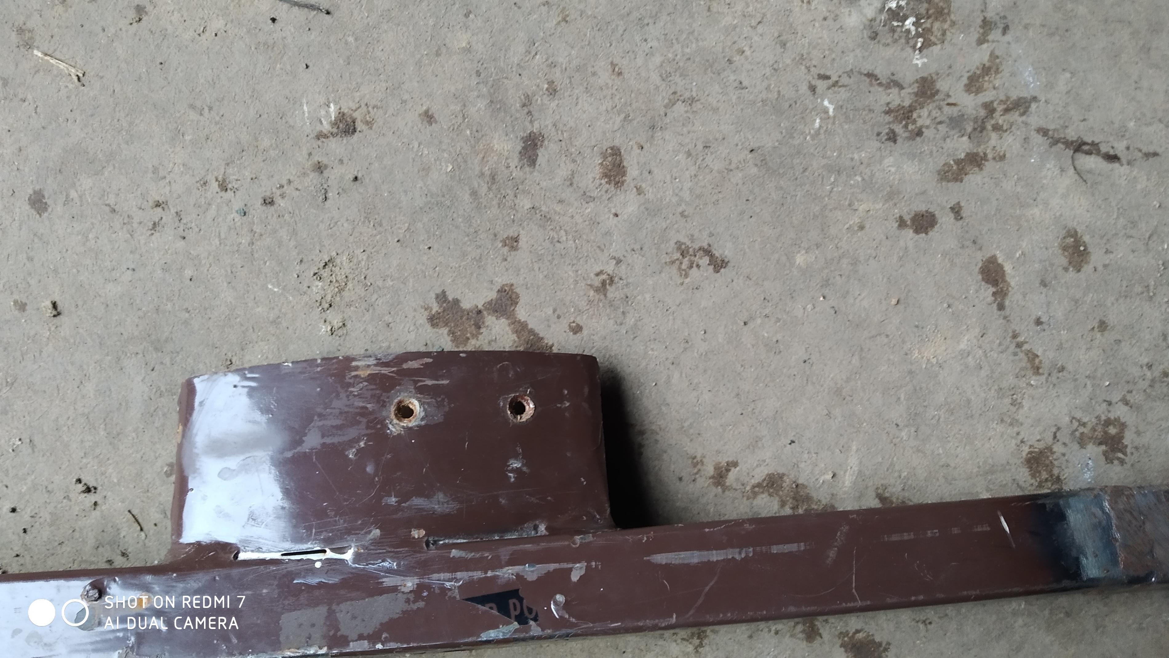

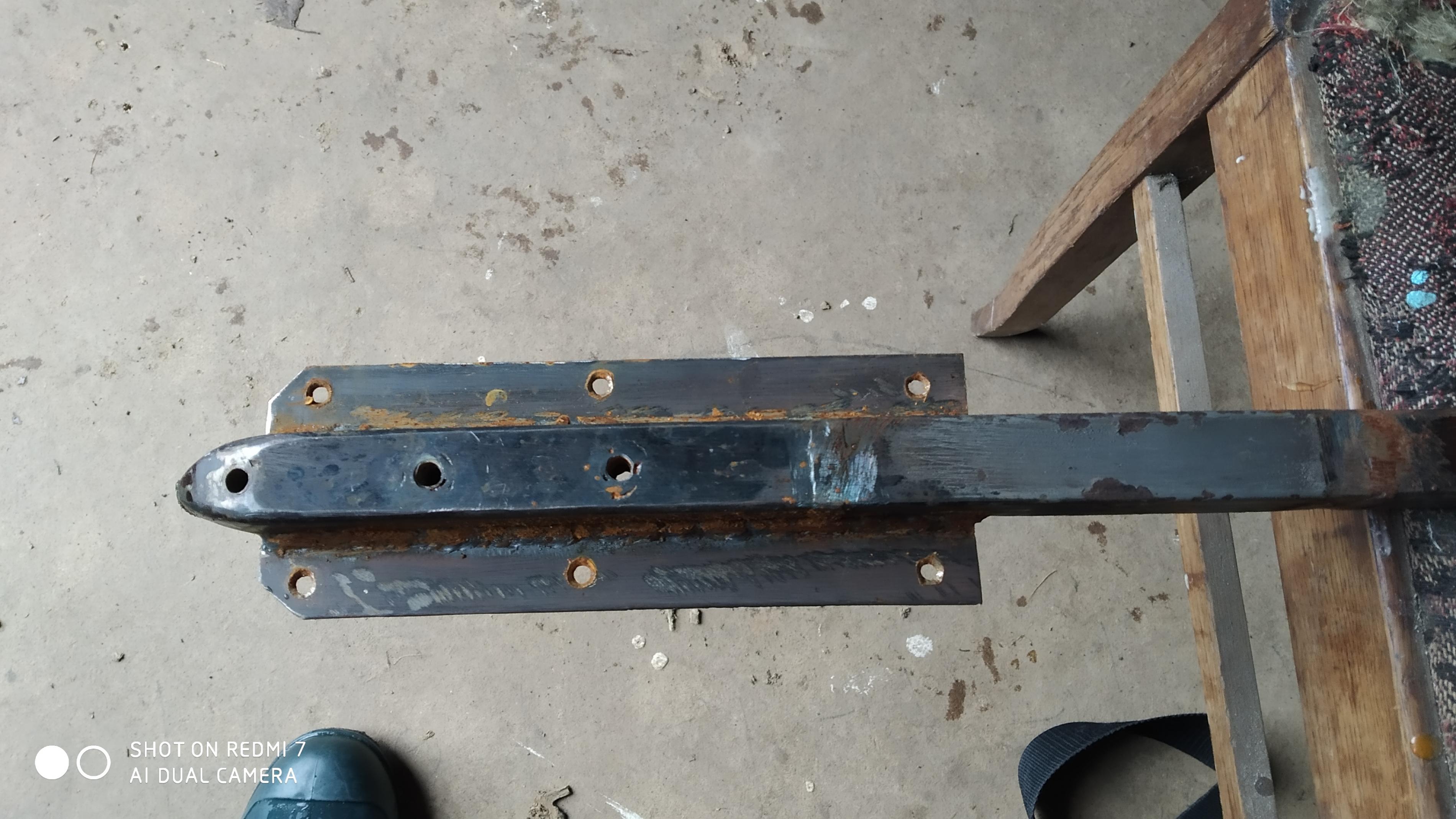

По креплению крыла, да и ноги, пожалуй, ясно.
Под крыло вварена в фюз площадка,
под ногу - усиление по профилю ноги.
Болты каленые М6. 3шт + саморезы по бокам площадки, М8 не рискнул нарезать, может не хватить стенок закладных.
Вроде держат.
Не думал, что на фюз будут действовать отрывающие от ноги усилия, крепил без запаса, надеясь, что при движении фюз прижимается к ноге.
Укреплю.
Вроде держат.
Укреплю.

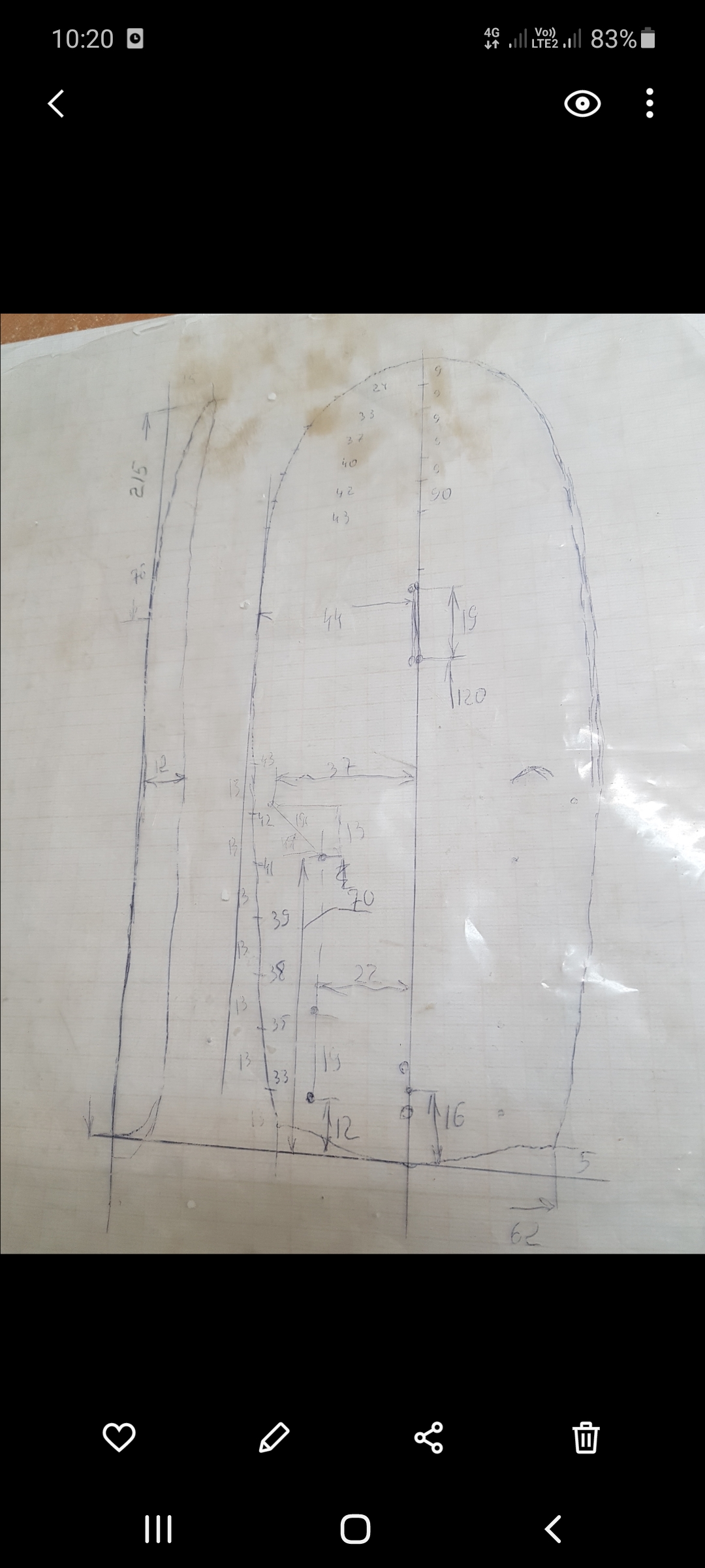

Давно не был...а тут спросили по доске...
Вот черновичёк с размерами доски которую скопировал...
