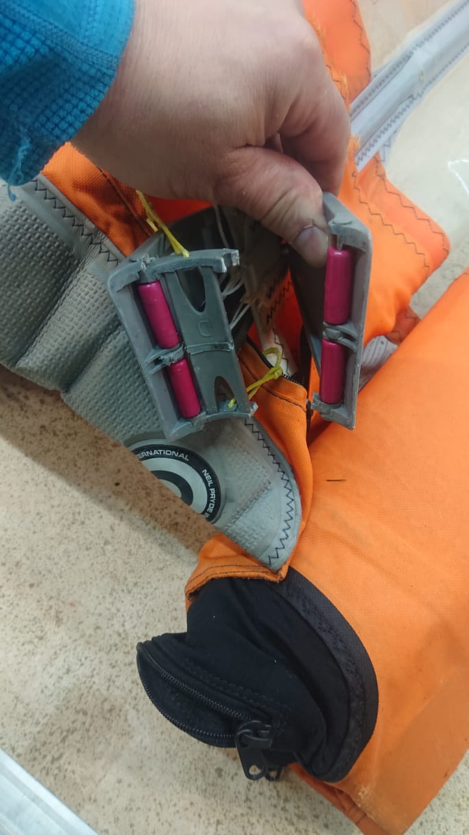

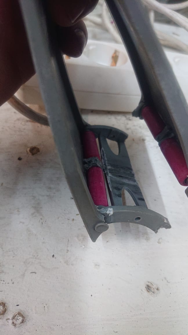

можно ли не заметить поломанный камбер?
Друзья прошу высказаться,можно ли не заметить поломанный камбер при набивке и осмотре,можно ли набить нормально парус с такой поломкой и не обратить на это внимания?
может ли камбер нормально упираться в мачту?
очень прошу высказаться

ALEX3M,просто меня убеждают,что он может с такой поломкой нормально упираться в мачту.
А мне кажется он просто разъедется в разные стороны,мачта провалится внутрь камбера и не заметить это в здравом уме невозможно

Такой камбер не может нормально упираться.
А что с чёрной шапочкой? Что-то много к ней верёвочек. Должна быть одна верёвочка проведённая с двух сторон. Непонятно, плохо видно.
Такое повреждение обычно происходит если ломается шапочка или ушко на передней кромке. И если забить и продолжать катать.
Лата выпирает вперёд, залезает под шёчку камбера и со временем отламывает её. Какое-то время, пока трещины, камбер держит, потом полностью разваливается, как на фото. Но обычно трескается только средняя перемычка, две другие держат. Похоже тут что-то было перегружающее типа катапульты или слома мачты.
Мачта не провалится, просто камбер не будет натянут.
Тем более это нижний камбер, его и так частенько забывают поднатянуть при настройке.

ultra33, на фото видно шапочка на месте, лата не вылезла вперед
про веревки не могу сказать,фото прислали
про то что мачта провалится - имел ввиду провалится до шапочки,это сложно не заметить,т.к упора в камбер не будет
может камбер так сломаться при неправильной разборке ?

Верёвочка должна быть проведена так:
Вот так лата вылезает:
Сообщение от asti Посмотреть сообщение
Трудно вообразить, возможно когда вставляли мачту попали внутрь нижнего камбера и до дури давили. В общем что-то неординарное.
От просто неправильной последовательности, от набивки без гика, от соскока камберов, от несоблюдения точек установки/снятия камберов нижний камбер не должен пострадать, там нагрузка небольшая.
Можно заметить что камбер изнутри исцарапан. Склоняюсь что первые трещины были из-за латы, далее вопрос времени и аккуратности.
Нижняя лата похоже когда-то была сломана, может тогда от перегруза шапочка и лопнула, возможно потом была заменена.

да,при вытаскивании обнаружился ремонт на лате,когда-то она была сломана,но шапка на месте,возможно ее и меняли...
но мой основной вопрос был - возможно не заметить при набивке и осмотре такую поломку?,при набивке,при постановке камбера,ведь очевидно,что он раскрытый,и нет упора в мачту,я просто не понимаю как можно поставить такой камбер на мачту и пойти кататься,тем более человеку в теме прайдов
моё имхо что камбер лопнул во время каталки или после неё
вот про это и хотел услышать мнения

При набивке паруса НЕ заметить поломку было НЕВОЗМОЖНО!
