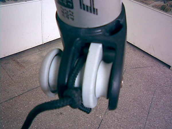

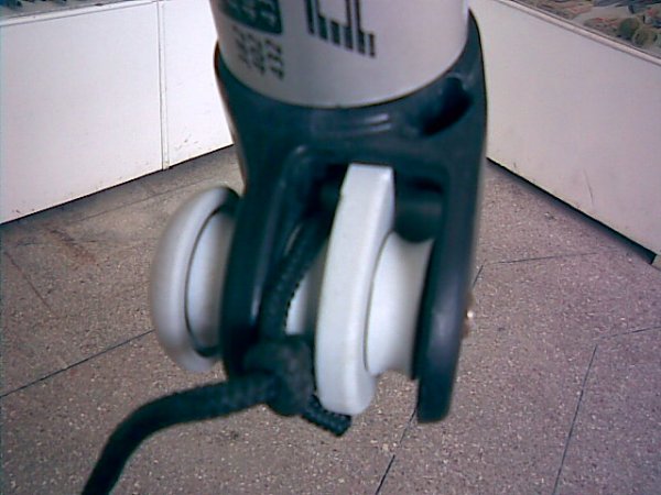

Как провести шкоты через удлинитель North Sails?
Привет всем! Кто знает, как правильно крепить коренной конец галс оттяжки на алюминиевом удлинителе NS PINLOCK.XT? Не нашёл отверстия где можно было бы его закрепить. Не придумал ничего лучше как завязать за свободный блок.

вяжешь на конце двойной узел, продеваешь конец в крайний правый блок, а свободный конец вставляешь туда где стопор. получается петля. продеваешь петлю в блочки на парусе, по двум крайним, и накидываешь на крайний левый на удленитиле. тянешь за тот конец который в стопоре. и будет тебе счастье))))
И шо, таки будет держать?
А про петлю я знаю,спасибо. Только так и шнурую. Чтобы задействовать третий блок, нужно перед созданием петли продеть шкотик в средний блок паруса, а зтем удлинителя. Ну, а дальше как ты описал.

Таки да, будет!))))
только так и сделано у меня на всех парусах. работает без проблем!

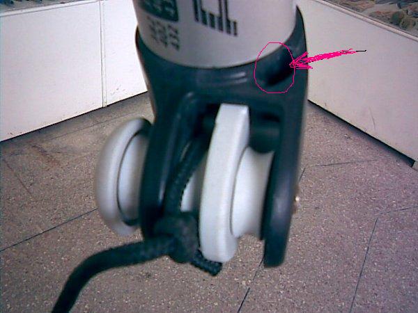

Сообщение от Тим75 Посмотреть сообщение
Зачем отверстие в удлиннителе :

на стопор идет.

Всё, переделал по твоему. Теперь добивается до упора.

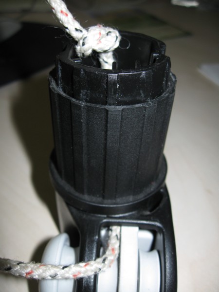

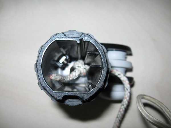

Sany
Location: Полтава

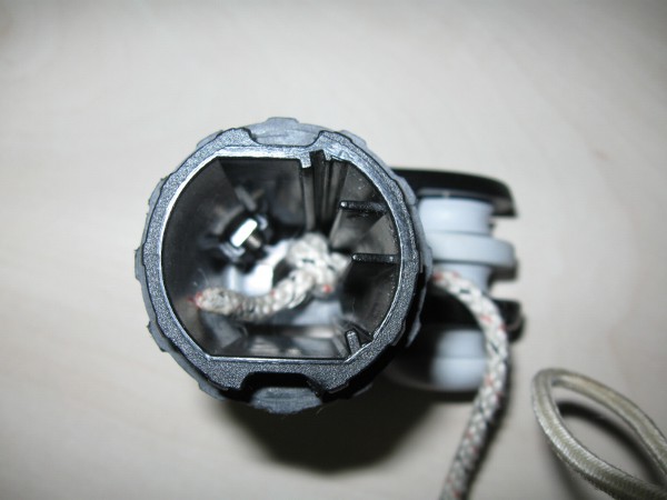

Там где центральный ролик есть отверстие. Шнурок в него вставляется из нути сверху стакана

100% нет. На выходе кромка острая, место прослаблено и крепить изнутри негде. Лучший вариант по windmax-у.

Sany
Location: Полтава
Странно А у меня все получается. Просто снаружи в дырку суем шкотик, вылавливаем из середины, завязываем узе, тянем назад и все как задумал производитель

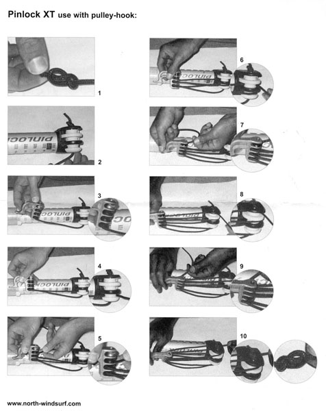

Странно, что к таким изыскам конструкторским инструкции нет..
Непрочитано 07.09.2010, 06:30
Бегемот

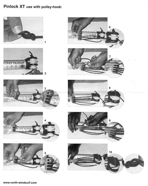

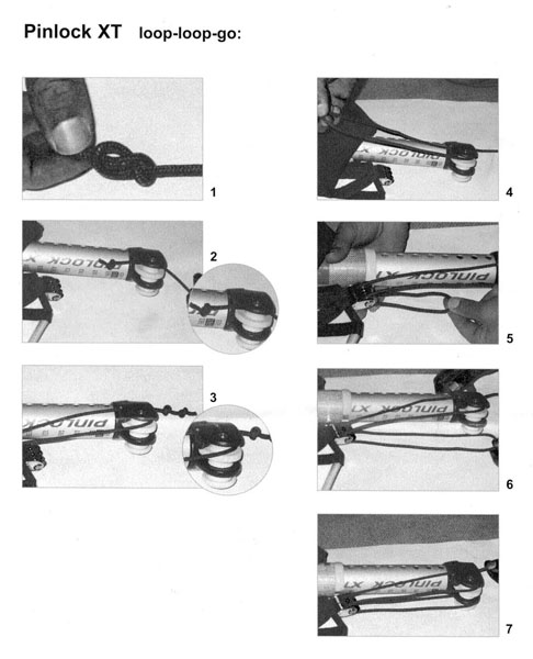

Вот инструкция
Два варианта использования: с крюком и без.

Сообщение от Бегемот Посмотреть сообщение
Вариант с крюком просто убил
Да собственно и с блоком - при наличии 3-х пар роликов корячиться с 2-ным блоком?!
Думаю, здесь разум:
Но всё равно - нахрена крайний вращающийся ролик - просто для фиксации конца шкота?
