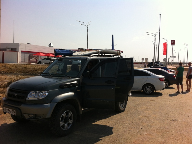

У меня доска двадцать пять дней была под палящим солнцем, и на Благе, и в Крыму, 6500 км прошла на крыше, гонял и по волнам, и прыгал...приехал в Миасс, и кроме коцак от машины никаких последствий....наверное я, как-то не по стандартам делал доску!
P.S. На фото первый лукойл после крымского моста и.....наши цены!
Конечно не по стандартам. По стандартам на сэндвиче - тоооненькая внешняя корочка.
А у тебя столько карбона на внешнем слое, что он не то что пузырем не идет. Он воообще просто не прогибается.
Если и есть отслоение экструзии, то пузырь торчит внутрь, в экструзию.
Поэтому и не видно :) Надо простукивать, или ультразвуком смотреть.

Никогда не понимал людей которые возят доски не снимая плавник на крыше авто. Не ужели лень открутить 2 болта? По дороге на скорости столько мусора летит, а еще и камень можно словить, тогда прощай плавник.

Да да, наверное надо МРТ сделать, стопудово, там всё в пузырях ВО ВНУТРЬ!!! Я даже, со своей больной фанатзией такого и предположить не мог!
И, я не понимаю, таких людей которые снимают плавники,.... зачем? Камень на высоте 2,5 метра? Да, ладно! Проехал 6,5 тыщ. и, блин, на плавнике даже не царапины, и на доске тоже! Если, что - на плавнике чехол ещё одет!
P.S. Да и вообще, ...я им про Фому, а они мне про Ерёму!
Так ведь работает, ...и практично, почему такую технологию не делать? Да, всё очень просто....ведь, тогда новую доску на следующий сезон покупать уже не надо будет, и на следующий и, блин, на следующий!

Да я ж не против. Я ЗА!
Это была шутка про пузыри.
Но на всякий случай простукай.
Выделение газов из "айрексов" и экструзии при повышении температуры - вещь реальная и известная. На солнце Т в поверхностном слое может подняться и до 70-80Ц. Особенно если поверхность черная. А адгезия смолы к винилу и полистиролу так себе. Давление газов постепенно разрывает склейку, образуя пузырь. А пузырю какая разница куда раздуваться, наружу или внутрь?. Внутри доски, в толще экструзии, Т и давление меньше, поэтому градиент давления направлен и внутрь тоже. Газ давит во все стороны. Где стенка пузыря слабже, туда он и растет.
