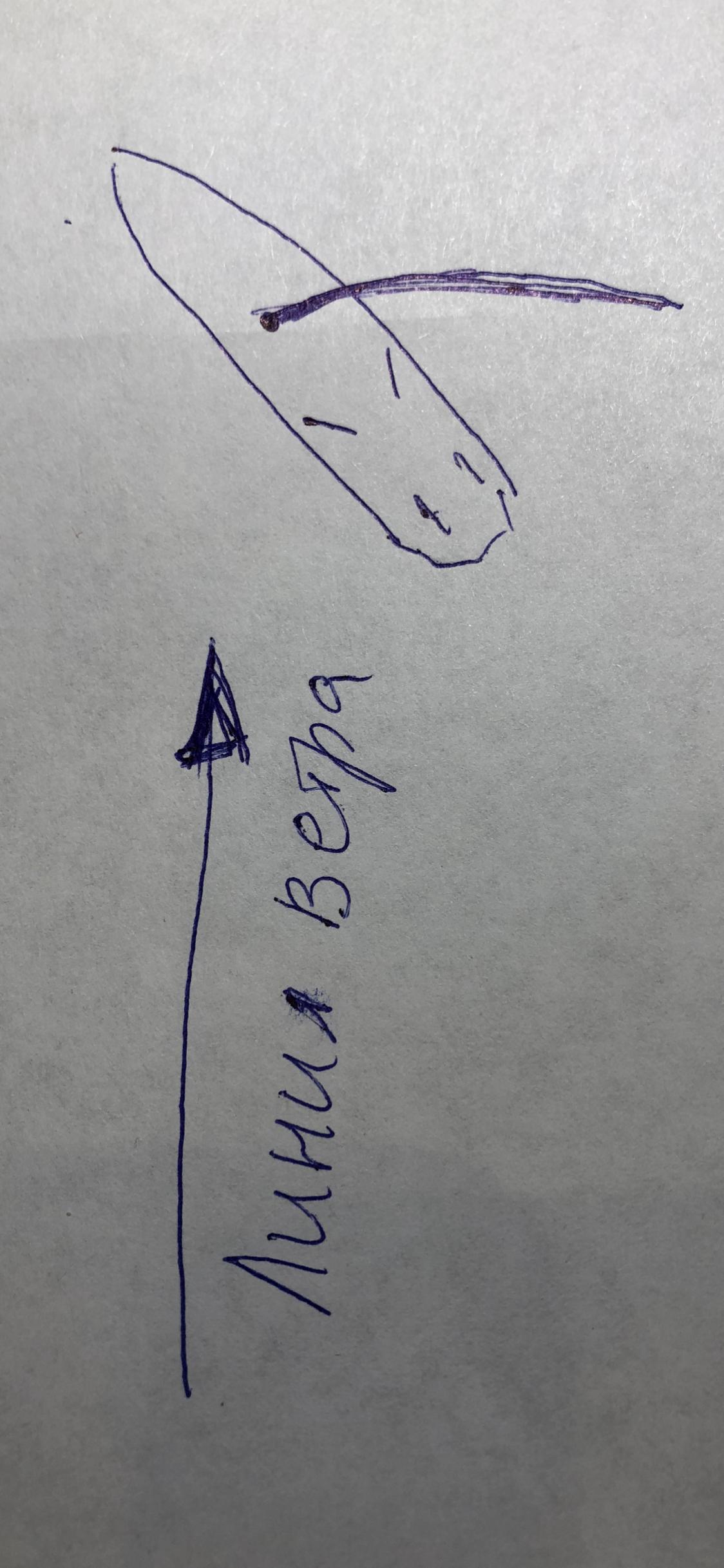

Сообщение от Sweetlinu Посмотреть сообщение
а если представить, что когда уваливаешься, то не пытаешься парус закрыть, а пробуешь доску ногами повернуть более на ветер? мне помогает
Парни (sweetlinu и as26), вот когда вы уваливаетесь на не большой скорости, парус с положением, как на рисунке, закрыт или не закрыт?

закрыт 100 % вот так я в увал я и лечу
кажется еще круче даже. только скорость ужасная а не маленькая
в разгоне у меня парус точно так же по отношению к доске,только в галфинд. после выхода на глисс как на рисунке

Надо этому инструктору подсунуть Формулу с двенашкой в 10м/с и посмотреть, сколько он прокатает с шестью кулаками на полной гоночной дистанции...
До глиссирования - закрыт, может даже перезакрыт.
Если скорость "ужасная" - то не закрыт. С другой стороны, если в бакштаге даже просто приоткрыть парус, то это верный путь к катапульте...
в разгоне у меня парус точно так же по отношению к доске, только в галфинд. после выхода на глисс как на рисунке
Если после выхода на глисс парус так стоит по отношению к доске, то доска не сможет разогнаться более, чем на половину скорости ветра, то есть, при ветре 10м/с (что для начинающего просто жесть) скорость доски будет не более 18км/ч, а это для большинства досок самое начало глисса, при малейшем ослаблении ветра сразу приводящее к сходу, если не закрыть парус, а так его и держать.
