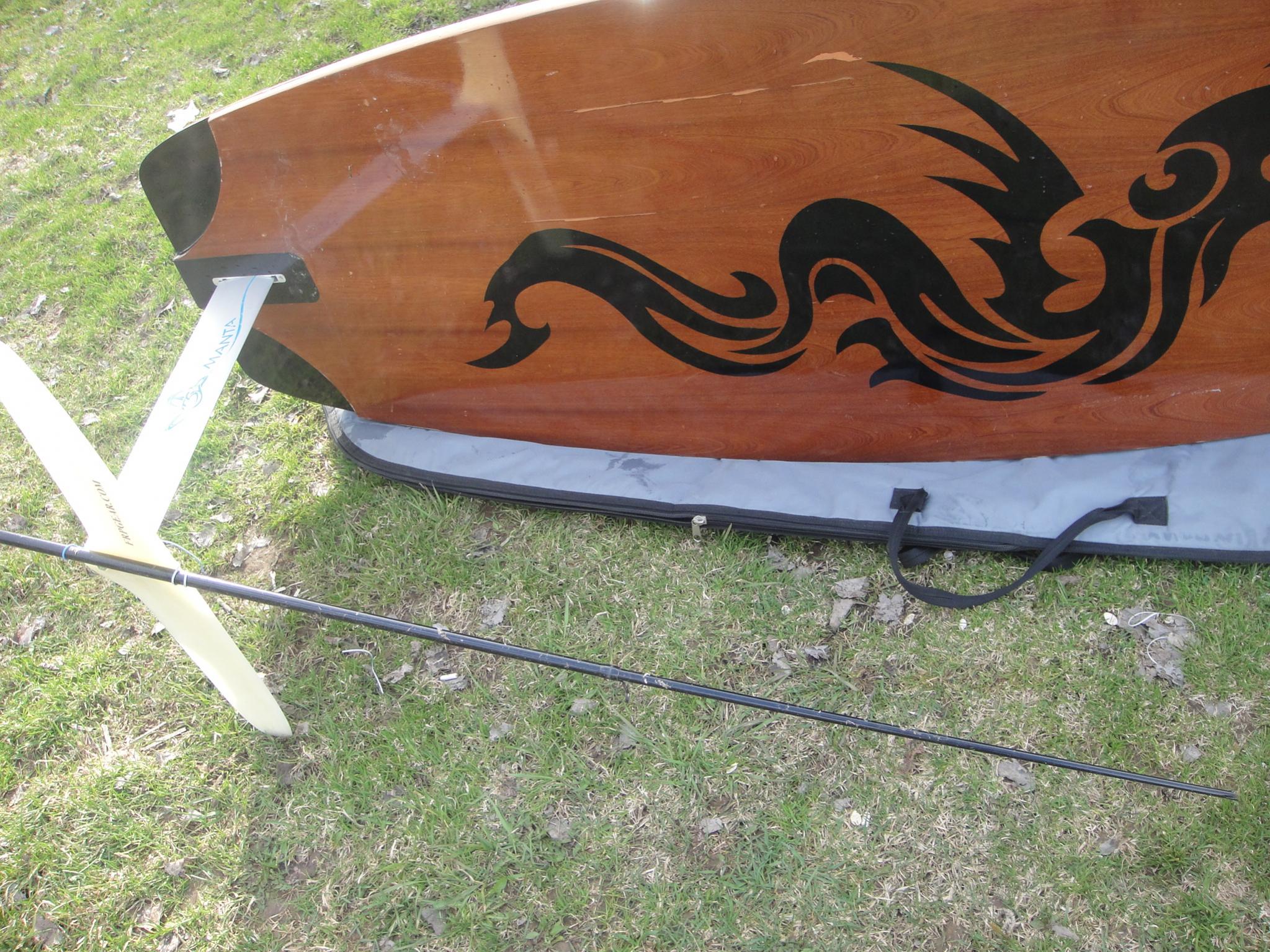

Привет. Ветер был два раза 2-4 м/с. С одной стороны я в такой ветер не поехал бы в жисть(После 15 м/с в египте когда 4,2 самый аккурат понимаешь что живешь в области лайт винда. Я кстати могу на доске 140 л катать в такой ветер, хоть пижоны говорят возьми 100-110). Был опробован гидрофойл но как говорит уважаемый ММ7 учи матчасть чего и будем делать. Первый день взял 8,5 и гидрофойл не пошло. Второй день парус 10,6 и гидрофойл когда стихло думаю чего терять возьму муху. Поставил муху и оптять раздуло, что интересно повеселее чем на гидрофойле, но когда идет неплохой порыв (формула уже глиссирует) доска с мухой едет, но такое ощущение, что муха душит доску так как из под середины доски летят брызги. Может ветра нехватило чтобы разогнать, но когда например формула выходит на глисс она кассается задней частью, а тут крыло прижимает что ли к воде. Может надо менять угол атаки. Кстати на берегу нашел удочку и посмотрел на прямом участке расстояние одинаковое значит муха стоит в нулевом угле.

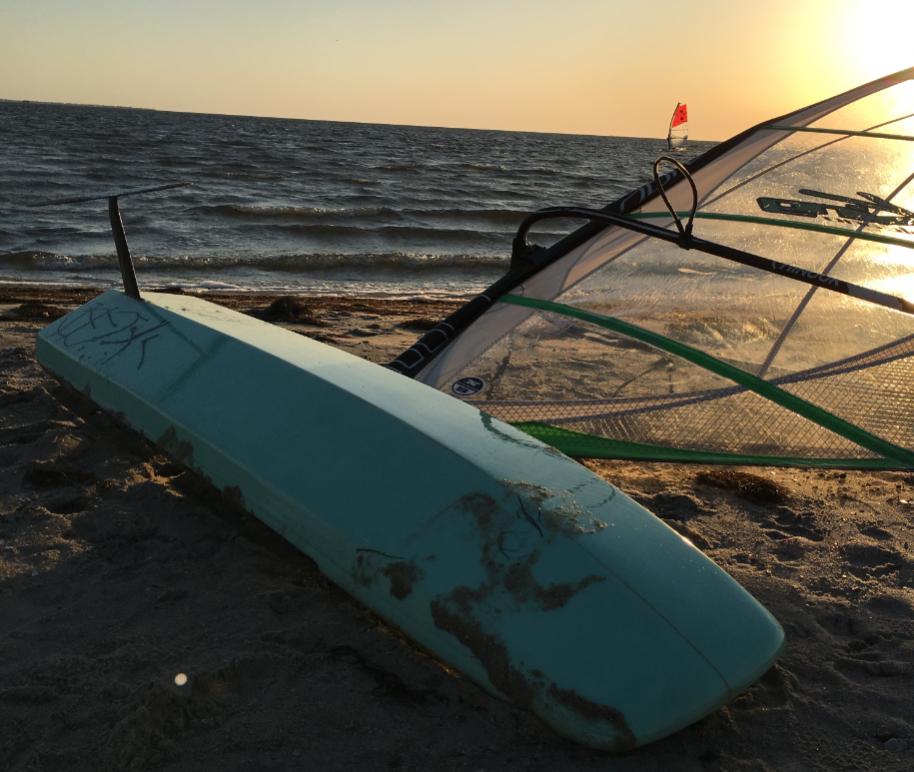

Сегодня удалось попробовать Модель "Апрель 2018" на самодельной фолмуле 96 х 270, 200л. я разрезал 100 литровую слаломку вдоль и вставил углепластиковую середину для ширины. С мухой Апрель 2018 спинаутов пока нет. Глиссирует. С маленькой мухой есть спинауты. Ну наверное так и дольно быть - для более ширкой доски надо больше плавник. А с моделью -700 (копия того, что сделал Канадец) заметно хуже - как-то не едет, как Антон заметил задыхается. Хотя по параметрам вроде не сильно отличаются. Апрель 2018 короче на 15 см, профиль острее, крыло поменьше размаха и побольше хордой. Вроде должно быть хуже, едет намного лучше. Логики нет. Наверное тут есть, что-то непостижимое, что даже мы с mm7 не можем обьяснить (пока). А может просто зависит от техники. Я всего на 8 кг тяжелее сына, но у меня бывает не едет, а у сына едет. Может надо привыкнуть к мухам? Например коров пас в деревне - они мух даже не замечают - привыкли, а сам отмахиваюсь. Так наверное и Канадец - привык к плавнику без хвоста. Он мне прислал письмо под названием Предложение. Предлагает мне сделать муху по его описанию - спецификации и прислать ему, А он ее с друзьями будет испытывать когда друзья смогут свалить с работы. За право сделать по его спецификации он не будет постовать результат на форумах если не поедет. И конечно все за мой счет, тк он конструирует и испытывает, а я только делаю. Все на полном серьезе.

https://youtu.be/OxYkOgP4isA
А не кажется-ли, что прилипает к поверхности воды на последних секундах на видео?
Если прилипает на маленькой скорости, то как обьяснить, что не прилипает на большой скорости в начале видео? Даже если заметно прилипание на большой скорости в начале, то почему прилипание меньше, чем на маленькой скорости?
А так-ли плохо прилипание на сверх узкой доске? Максимальная ширина днища 25 см в сравнении с 96 на широкой доске. Даже если 25 см прилипло, то на такой маленькой площади не должно заметно тормозить. И это заметно на воде, что прилипание не тормозит. В этом и была идея такой узкой доски. Наверное в конце видео не прилипает, а просто переходит в водоизмещающий режим при снижении скорости, но не так сильно замедляется, как широкая доска. Потому наверное и кажется, что прилипает. Широкая доска сразу сильно замедляется при переходе с глиссирования на водоизмещение, а узкая доска и на водоизмещении идет быстро. Наверное это хорошо, т.к. не сильно будет потеря скорости на не глиссирующих поворотах.
