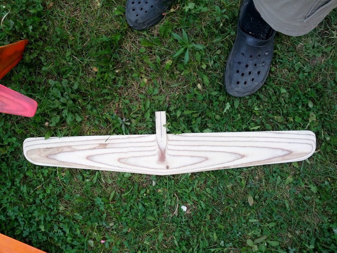

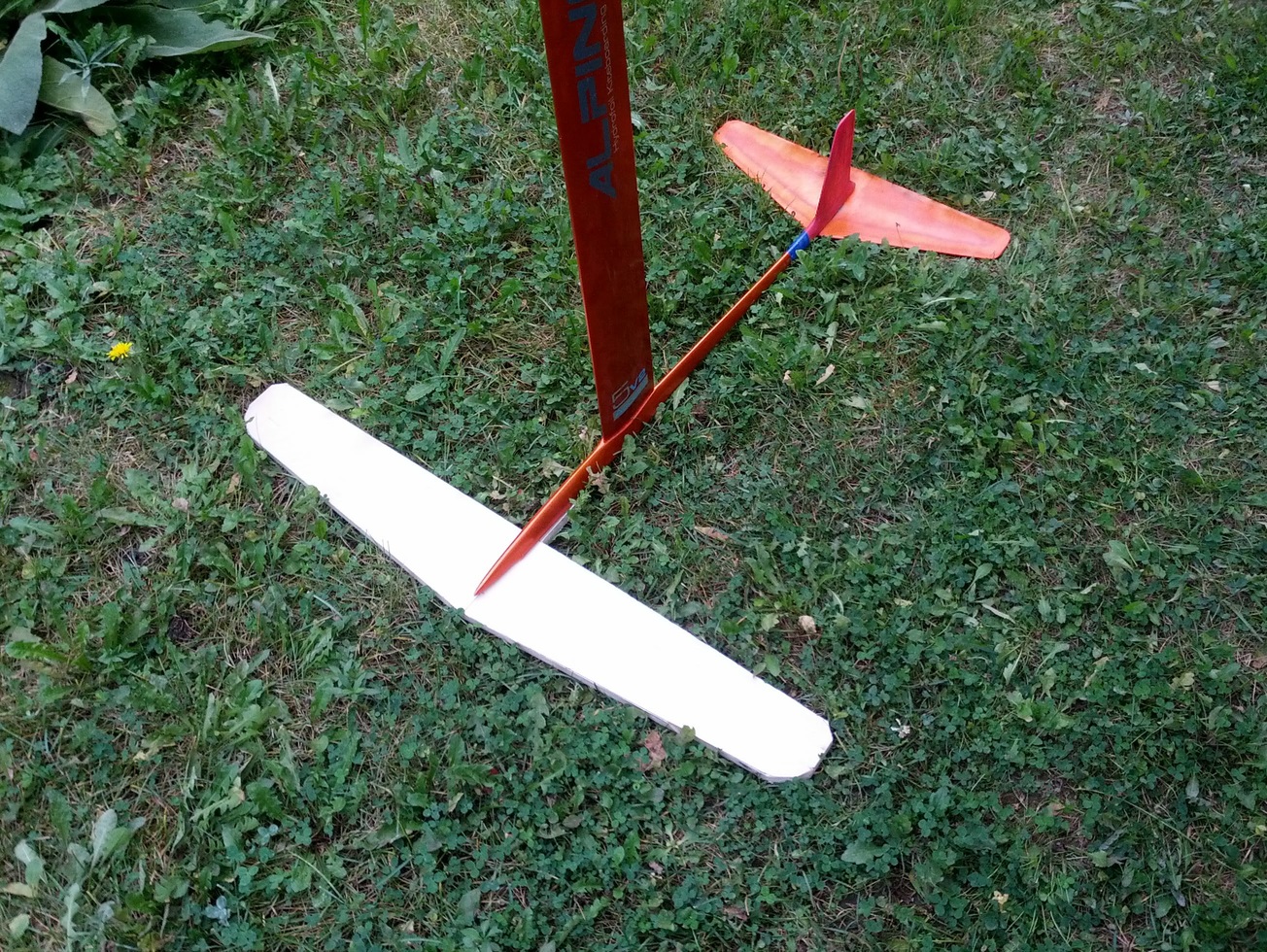

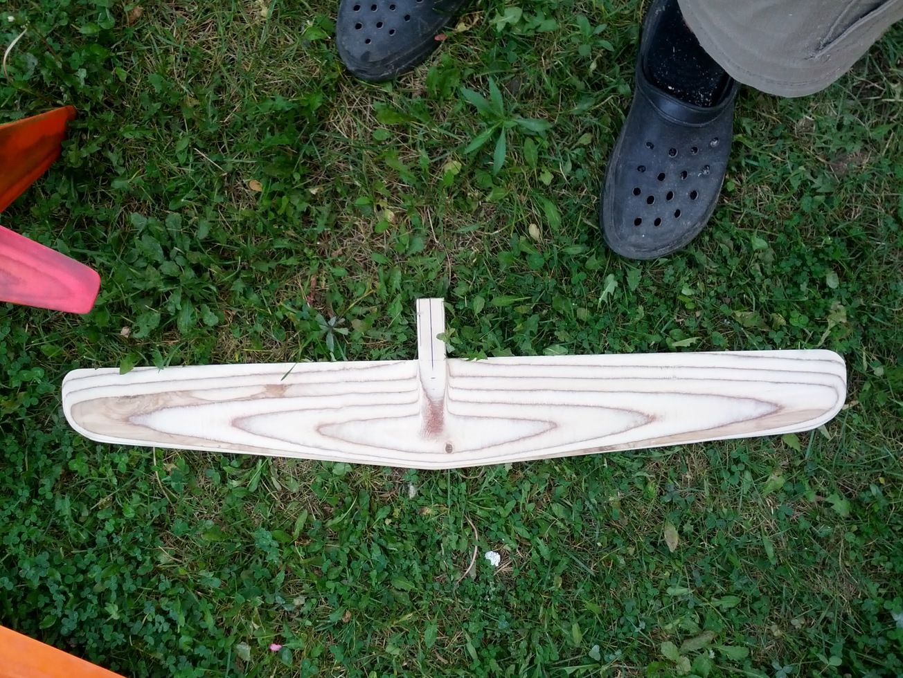

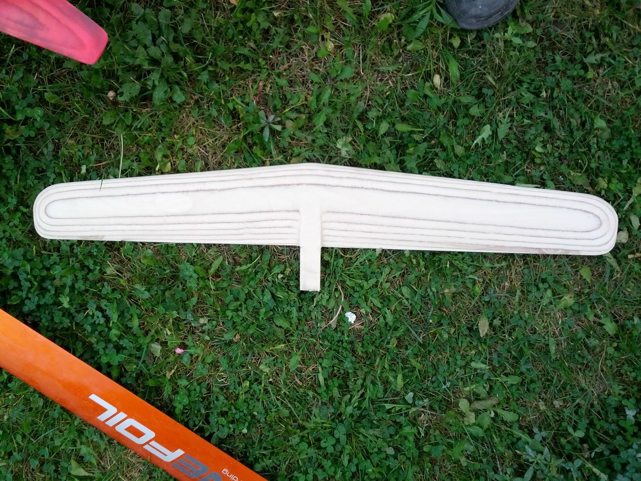

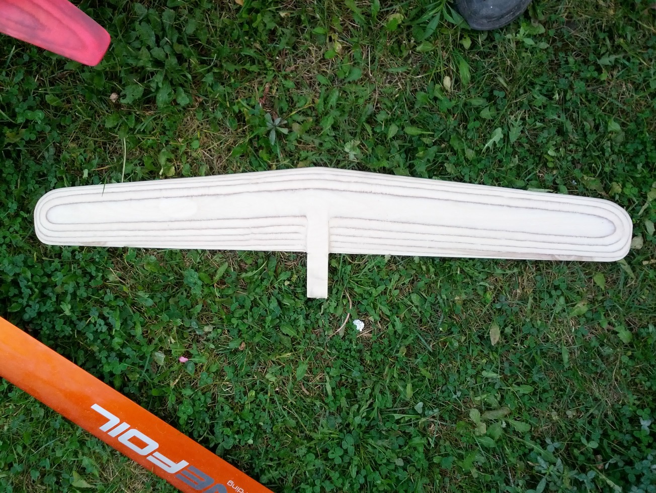

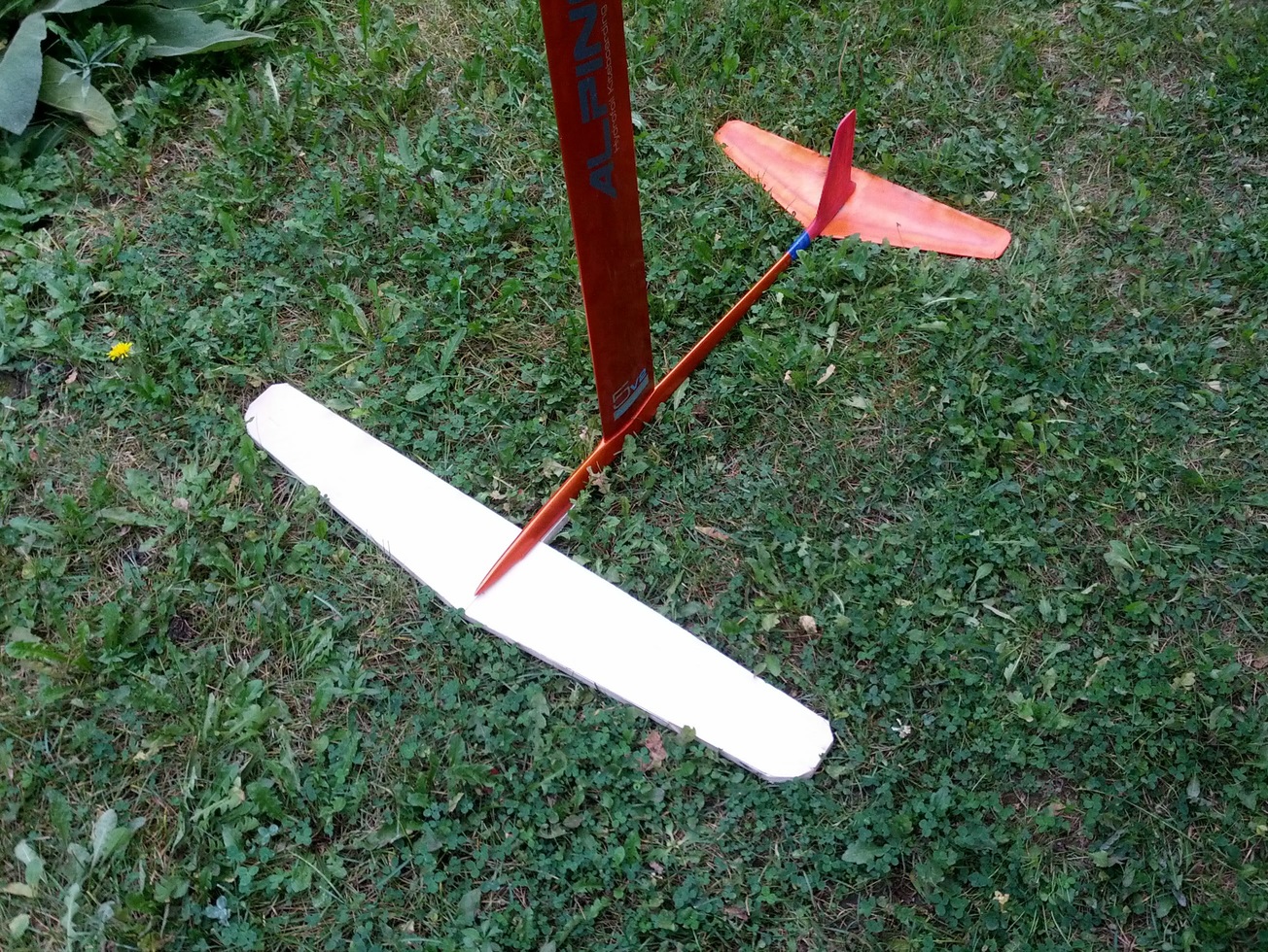

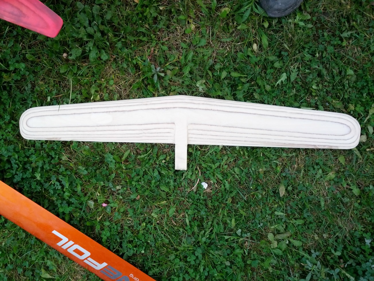

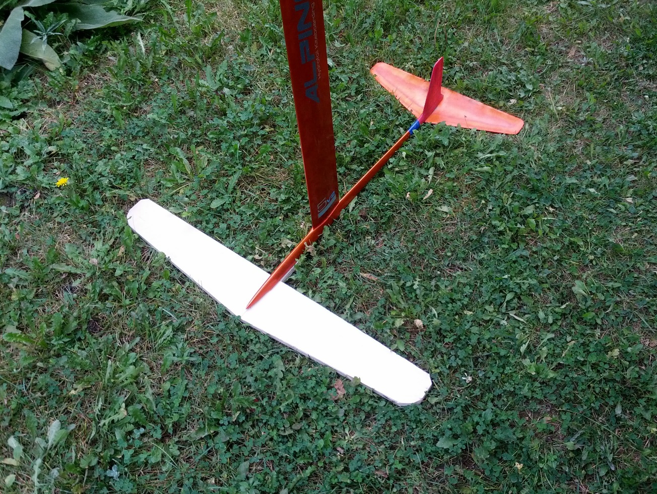

Делаю новое крыло. Высокоаспектное, размах 90см, хорда 13-9см. Профиль H105.
Небольшой дихедрал, 0.3 грд, чтобы сделать верх плоский.

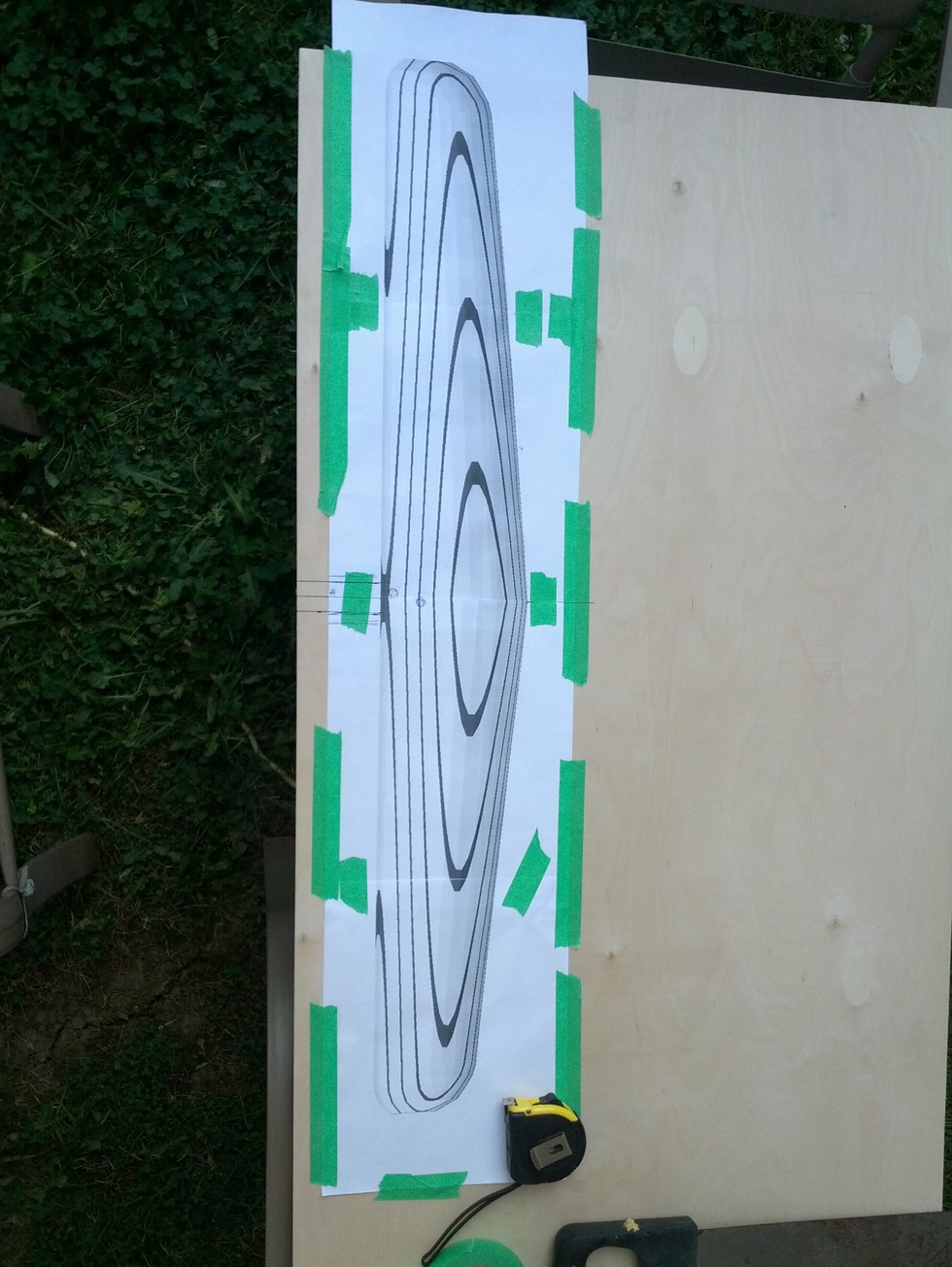

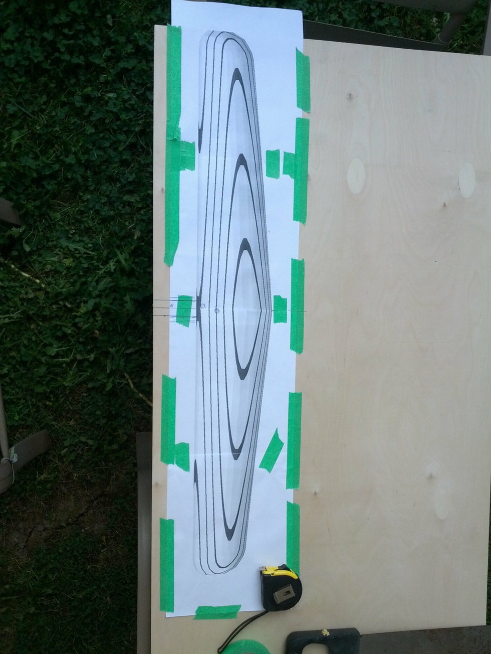

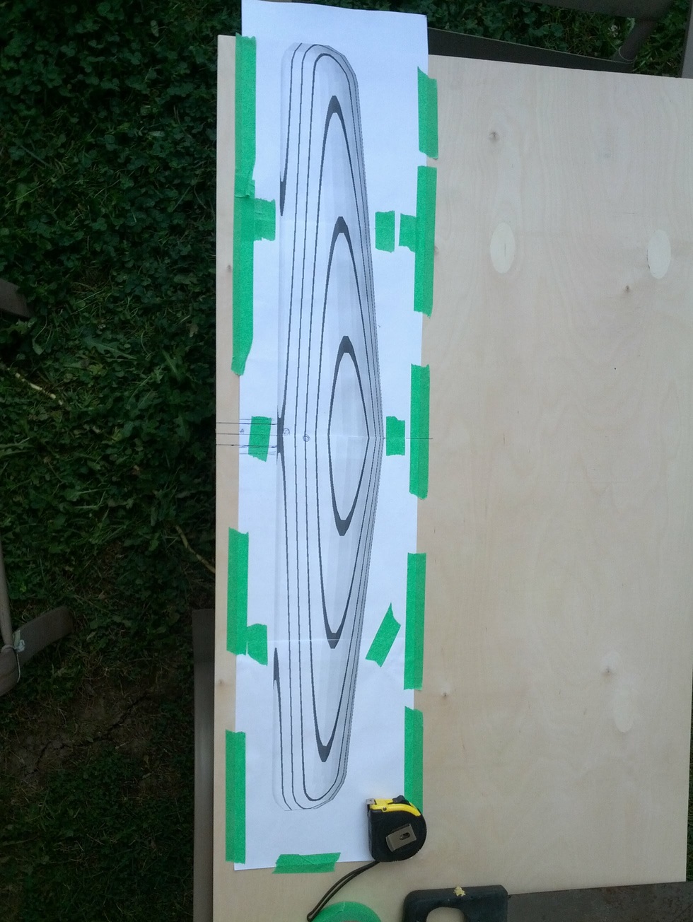

Делаю из фанеры, используя мою программу Фанера, чтобы получить рисунок слоев.
Распечатал в натуральную величину, и выточил напильником в соответствии.
Фотки внизу.
Теперь надо заламинировать.

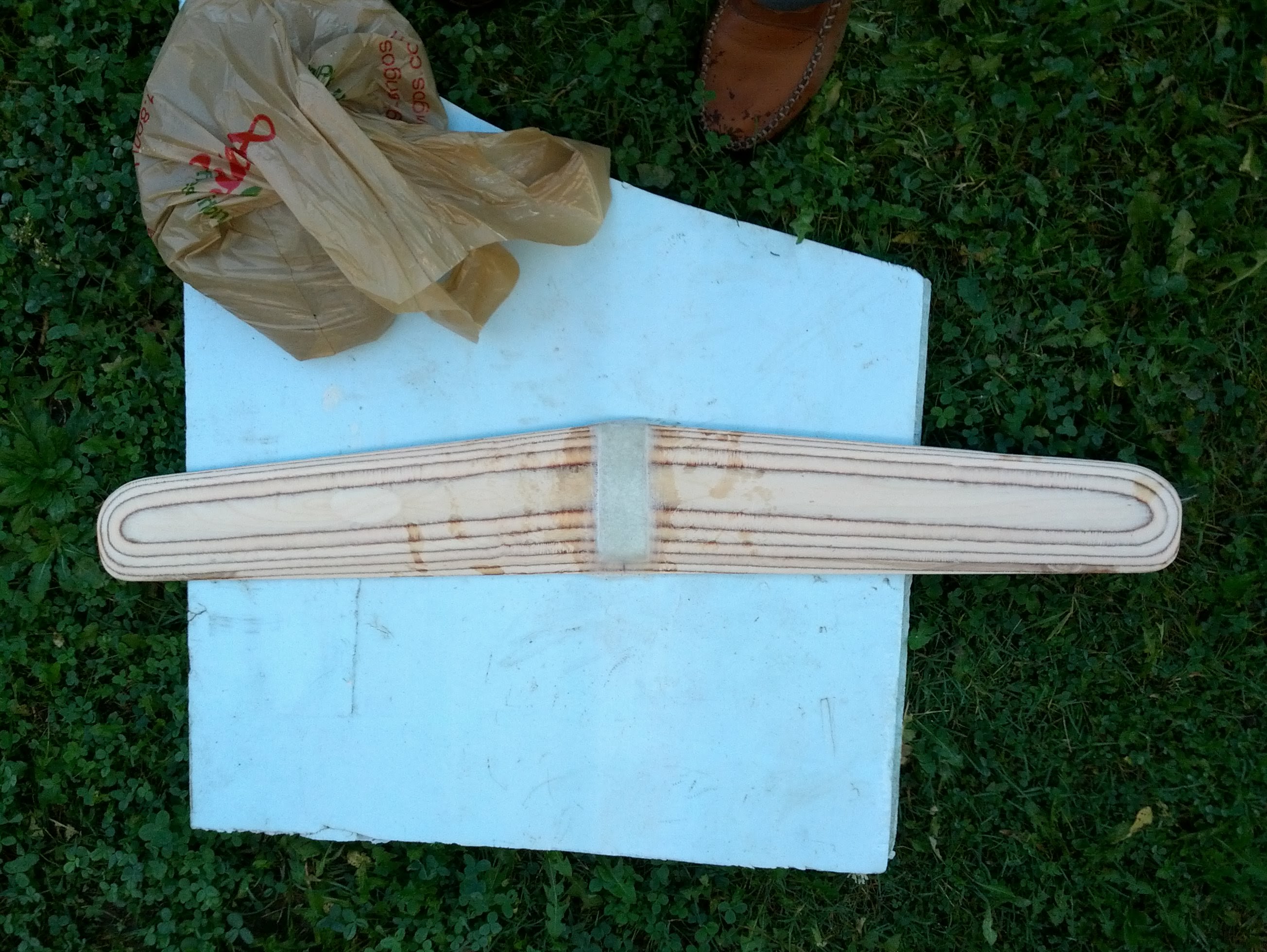

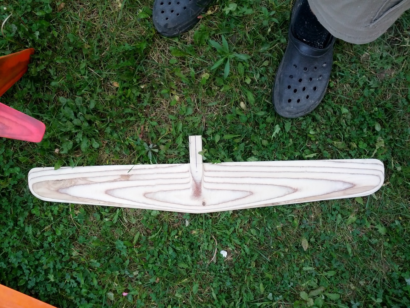

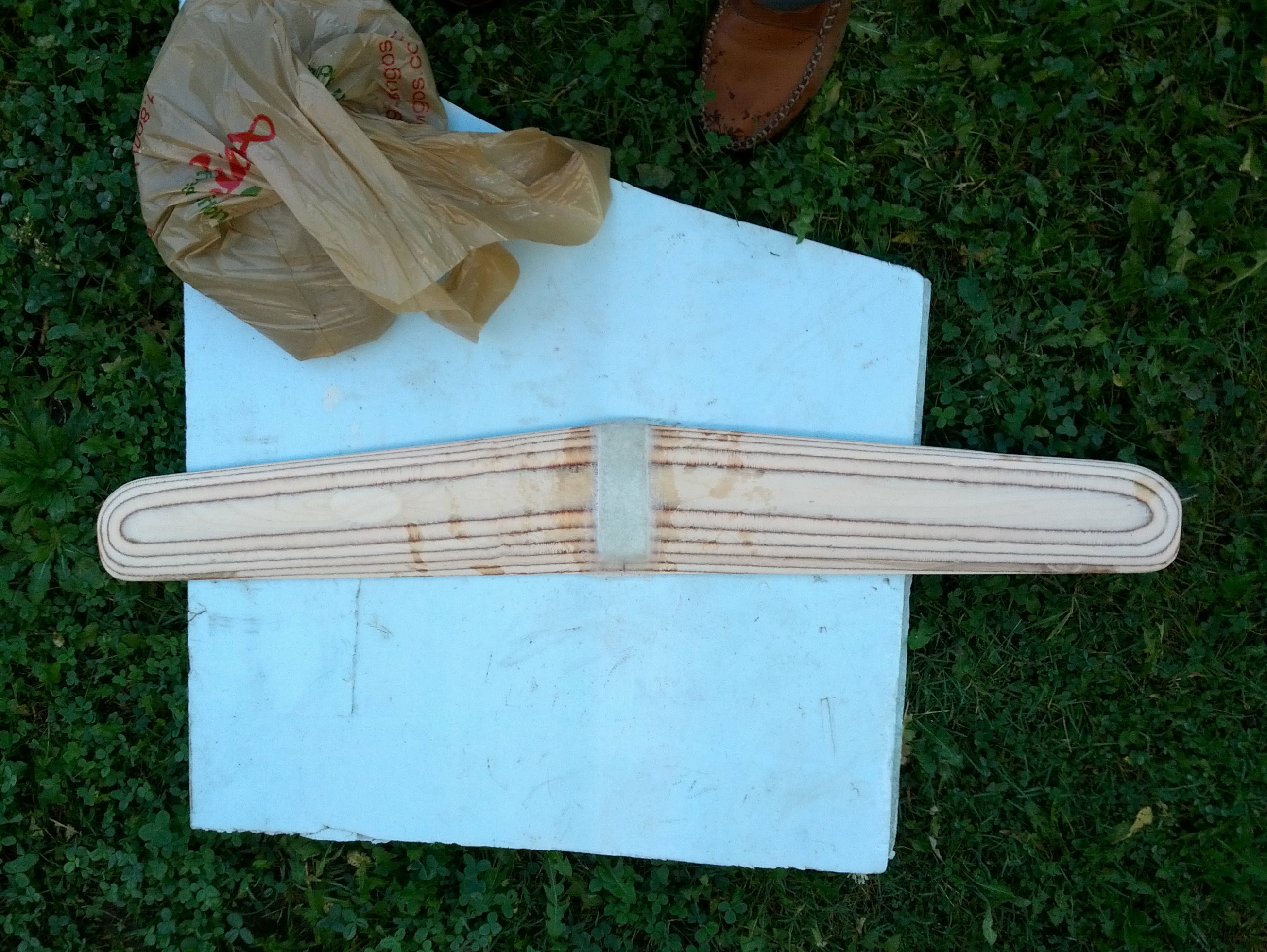

Убрал хвостовик. Он был нужен чтобы увеличить вынос крыла вперед.
Сейчас будет см на 5 ближе. Но так площадка крепления органичнее вписывается. Все стало намного обтекаемее.
Посмотрим...
Площадка для крепления делается из стекломата.
Выбрал углубление в крыле примерно до середины глубины.
края углубления сделал где-то под 45грд. Вот так в профиль \______/
Заложил все несколькими слоями стекломата так, чтобы выпирало.
Потом обточу под соответствующую площадку на фюзеляже.
Это с верхней стороны. С нижней стороны таким же способом выберу фанеру до верхнего стекломата.
И таким же способом сформую нижнюю часть. Потом обточу заподлицо с нижней поверхностью крыла.
Литая площадка нужна, чтобы прочно привинчивать к фюзеляжу.
Если без нее, то в фанеру шурупы постепенно утапливаются все глубже и глубже...

Послал СТЛ файл.
Только наклеивать на фанеру его не надо. Ее надо будет обтачивать, сверяясь с рисунком.
Я распечатал на 4 листах из программы Фанера.
Это важно потому что в программе нужно выставить толщину слоя вашей фанеры.
У меня она 1.455мм.
Или скажите мне толщину слоя и я распечатаю крыло в картинки или в ПДФ.
