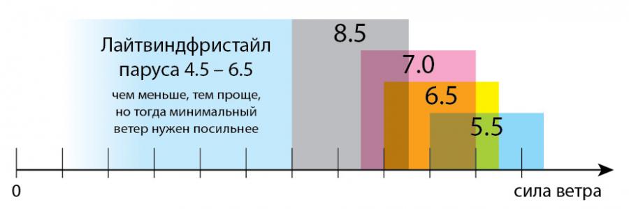

во, схематично попытался изобразить как перекрываются диапазоны парусов.
Схема условная, цифр силы ветра специально не ставил, зависит от веса тушки и других факторов, у самих парусов тоже диапазоны разные бывают,
но пытался изобразить смысл подбора размера парусов в линейку.
