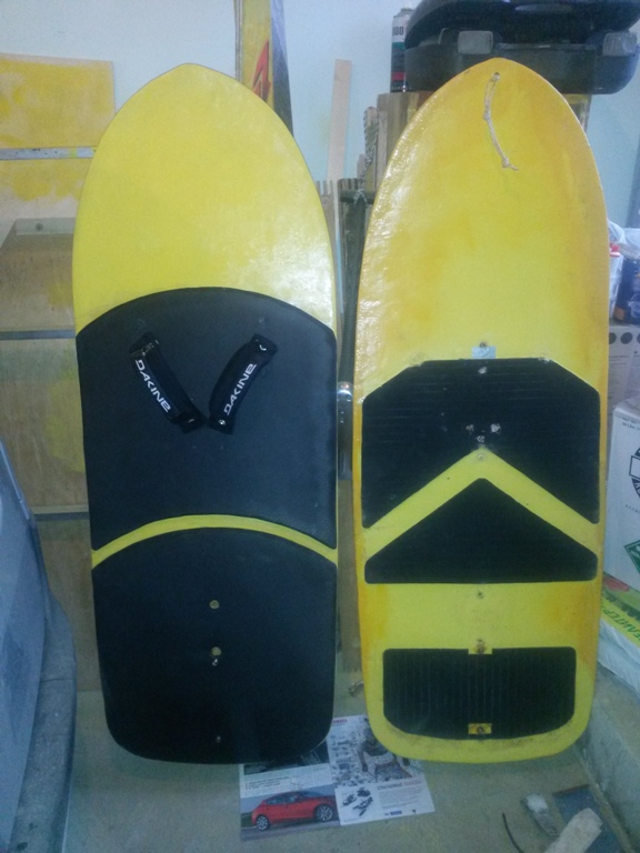

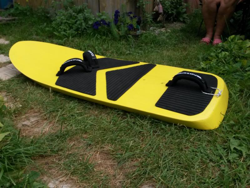

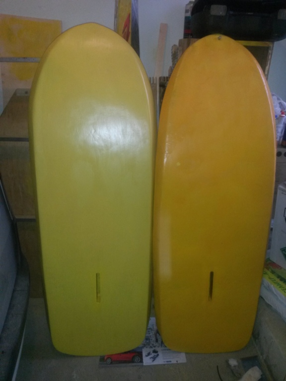

Доделал досочку. Переборщил со стеклом правда, не надо было дно и палубу стеклом крыть, тяжелая получилась.
Если кому в Московском регионе нужна доска для обучения под Таттл бокс, могу свою прошлую дать попользоваться с последующим выкупом тыщ за 5. Доска не убиваемая, размер и форма для обучения самое оно. На фото прошлая справа, нынешняя слева. Размер у нее прибл. 150х53х6
