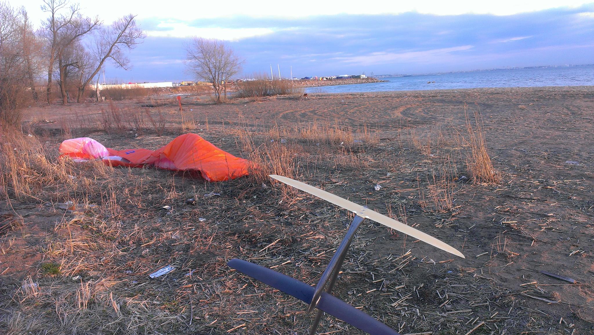

В Питере отличная погода. Вчера часик погонял, потестил новое переднее крыло.
