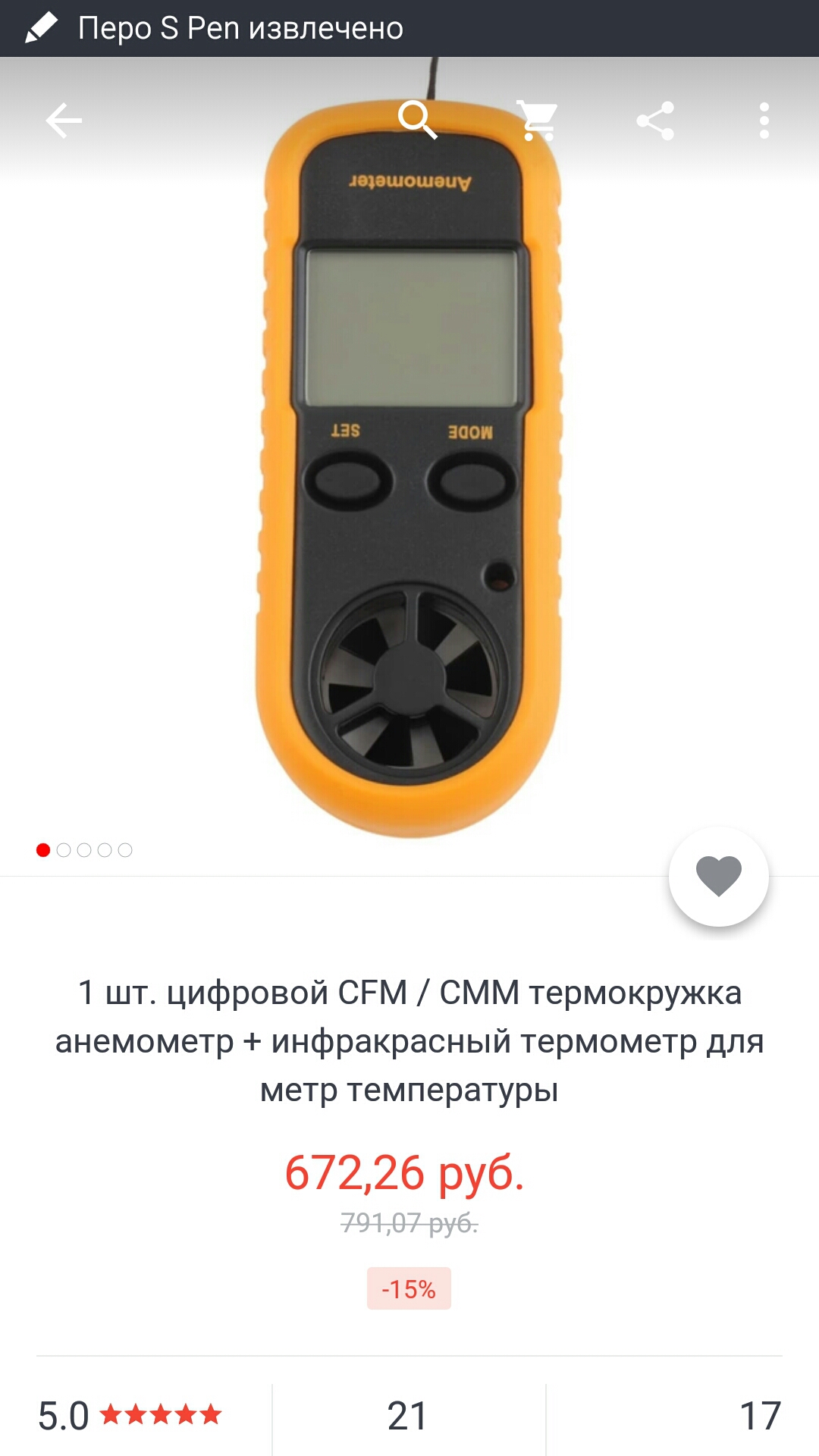

В общем заказал такой, вроде хвалят, попробуем, отчитаемся )

Хорошая игрушка!
А дорогой еще успеется... Интересно иметь с памятью, с графиком, хотя тоже игрушка, по большому счету.
