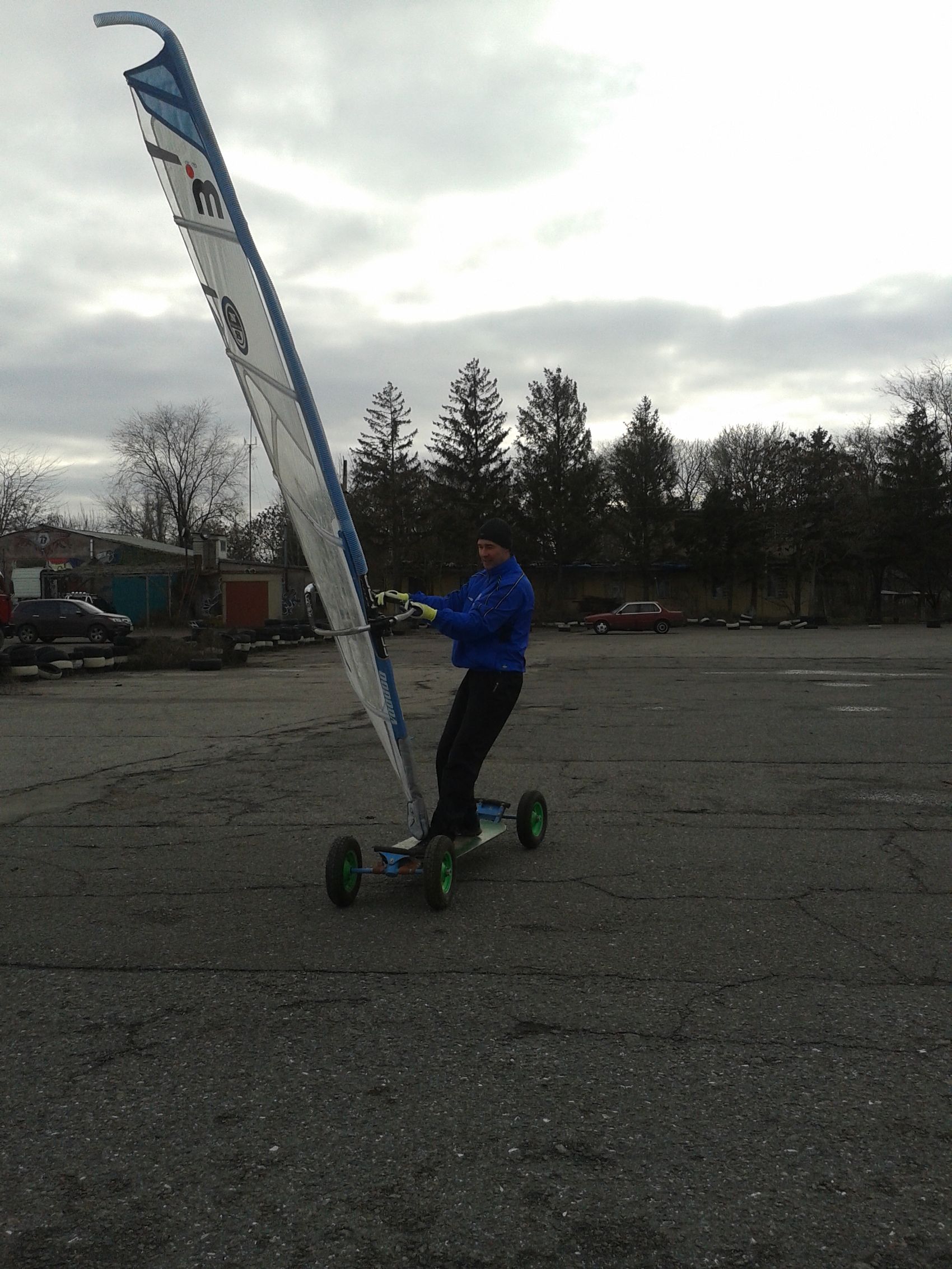

А я в субботу на такой вот фиче катался. Обе оси поворачиваемые Колеса на осях закреплены жестко. Очень напоминает виндсерфинг. Все элементы старой школы по трикшинари делаются нормально. Я конечно еще не делаю, но Валера (на фотке) исполняет кое что. У меня после нескольких падений получились фордаки. Так как колеса на подшипниках, скорость большого значения не имеет. И так кажется что летишь. Для прямолинейного движения необходимо просто ровно вести доску. (горизонталь) При малейшем задавливании борта молниеносное изменение курса. Так настроена подвеска. Можно сделать немного более жестко. Тогда придется более сильно давить на борт. Есть видео, но что то забыл пароль Ютуба, пока не выкладываю. Вещь очень прикольная. Но эта тачка сделана тяжелой и поэтому прыгать на ней не получается. Если сделать маленькую - легко.
Название: 2013-12-14 12.10.12.jpg
