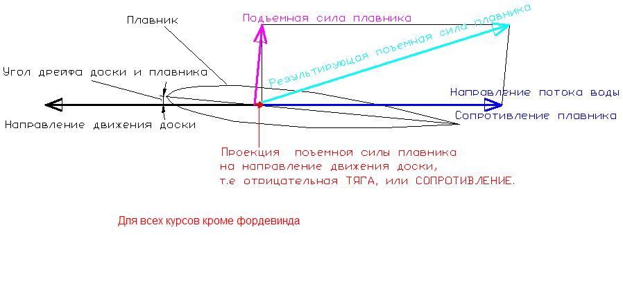

Попробуй все-таки дорисовать мой рисунок, если по-твоему в нем что-то не так, или уточни то, что тебе непонятно на нем. По-моему я достаточно понятно изобразил сам плавник и силы, которые на нем возникают при обтекании водой. Угол атаки паруса к ветру и ""совокупная аэродинамическая сила на парусе" может быть приложена к плавнику, через шарнир и тушку, под разными углами." тут вовсе не при чем. Рассматриваем типичное обтекание плавника на моем рисунке:

Сообщение от Юрий Крикунов Посмотреть сообщение
На твоем рисунке все правильно. Если рассматривать плоскость в отрыве от всего. Все абсолютно правильно.
Но, почему-то в случае с парусом, мы добавляем доску, ось доски, чтобы наложить на нее проекцию подьемной силы, чтобы получить тягу.
И говорим, вот она "тяга паруса". Хотя Лоп правильно сказал, что у самого паруса тяги нет, как нет ее и у самого плавника.
Я согласен с этим. Тяга паруса появляется как проекция на ось доски (Лоп). Я не совсем согласен, я бы сказал - как проекция на направление движения доски.
Потому, что если все проецировать на ось доски, то парус может иметь тягу, а плавник нет, если он абсолютно жесткий, без твиста.
А вот если проецировать на направление движения доски, то у плавника тоже может быть различный угол атаки, и его подьемная сила может быть спроецирована на эту ось.
Итак опять, в случае с парусом, с его тягой, мы (т.е. Лоп) добавляем ось доски, т.е. доску.
Но просто доску добавлять толку нет! Так как просто доска будет дрейфовать. Чтобы она не дрейфовала ей нужно что?
Киль, шверт, плавник, заребренный борт, что нибудь, что упирается вводу и убирает дрейф.
И не только убирает дрейф, но я бы еще сказал, и говорил, поворачивает его силу в нужном нам направлении - назад
(хотя может и вперед, если мы делаем фигуры фристайла). Но об этом позже.
Сейчас главное то, что Лоп, чтобы создать тягу паруса вынужден был добавить в систему ось доски, т.е. доску, т.е. некую силу удерживающую ее в направлении этой оси.
Аналогично в твоем рисунке, я предлагал добавить направленную силу. Но ты не хочешь.
Но без этой силы, говорить о тяге не имеет смысла. Без нее тяги нет.
Как-то так.
