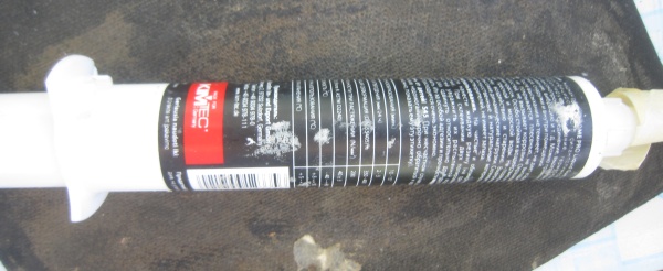

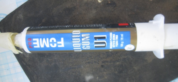

Давно хотел сфотать чудо-средство - жидкую резину. Вроде герметика, но намного гуще, и пахнет по-другому. Типа, восстановитель прокладок... Клеить оплетку можно много чем, а вот шпаклевать этой штукой советую. Даже заменять фрагменты можно, там где выдрано кусками. Года три уже живет в виде заплат, пока не отваливается. Нашел по случаю старый тюбик )) Но только белую видел, да и вообще раз купил и нигде не видел больше. Какое-то KimTEC GmbH, написано.

U1, точно! Только у меня не красный тюбик, а синий какой-то. Еще бы понять, бывают ли не белые сорта, а то я бы на другой раз взял серый или прозрачный, может быть.
Какую-то сантехнику еще лечил ею, как помнится. результат - тот же, герметик вымывается со временем, а эта - нет.

Нашел это кимтеч в автомаге. Заделывает здорово. Белый, добавить сажи от свечки - будет серый. По каталогам бывает и черный, надо ихних дилеров найти
