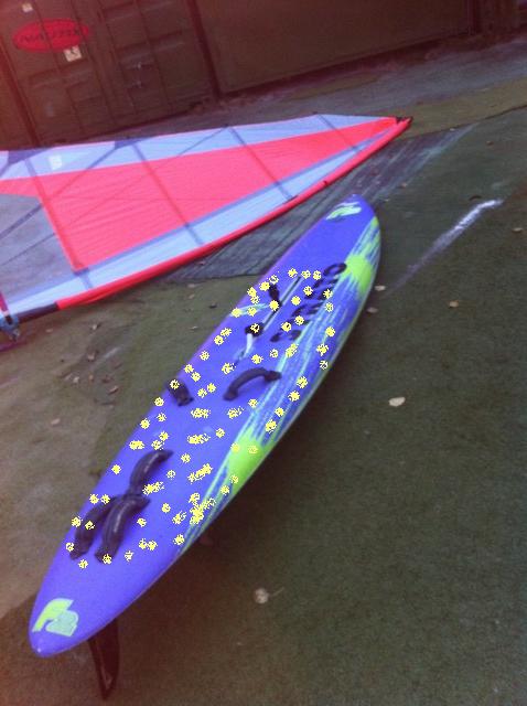

С учётом того, что погон мачты длинный, получается примерно такая картина... Дальше вперёд за погон тоже? И до самой ватерлинии?

Ну, если тебе не гоняться, то и шарнир вперёд до упора можно не двигать. Тогда можно оставить и так. Просто если шарнир сдвигаешь в самый перёд, то при оверштаге придётся по скользкому участу переступать, на волне не айс. В этом деле лучше пересолить, чем недо...

ясно. Будем покрывать по максимуму.
