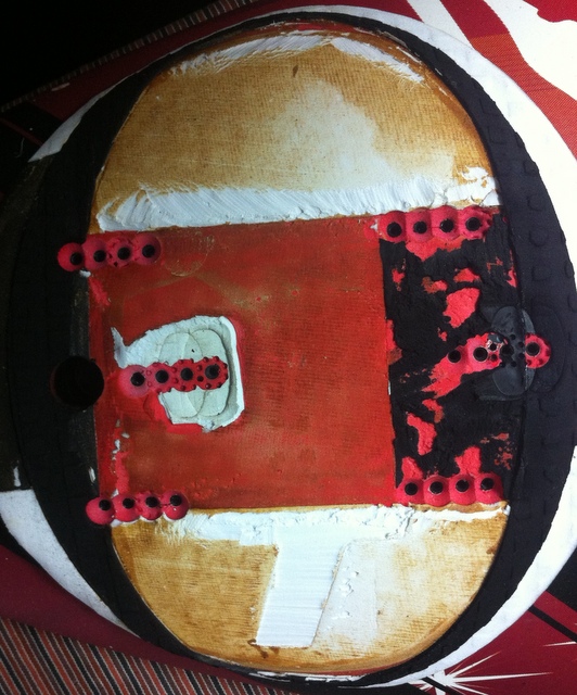

Ободрал. черные куски на красном - демонстрация крепости используемого мною клея (марка UHU, тип Por). Ранее заплатку черную клеил.

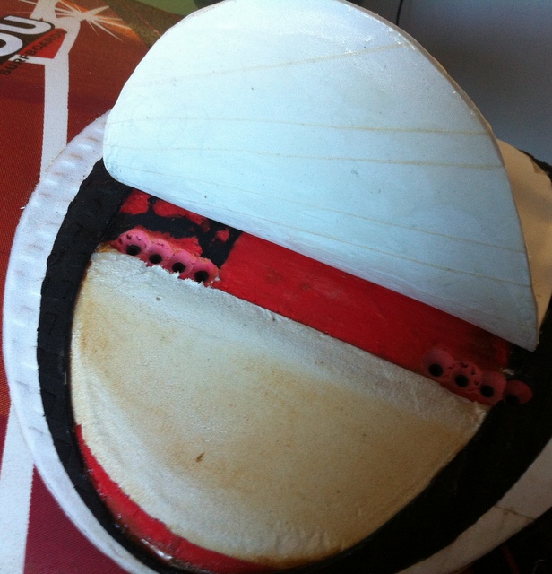

Раз прижал - приклеено, подвинуть нельзя. Поэтому клеим небольшими участками. Укладывай сначала стыки. EVA можно и поднатянуть, можно и пузырь вжать без складок.
