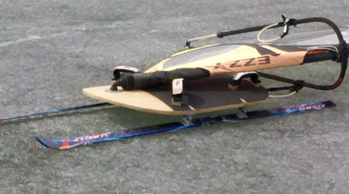

Корпус доски для зимнего виндсерфинга.
Так как скоро уже зима))) пора начинать стругать новый болид для побед.
Но вот закрался вопрос плоскую или всё таки загнуть площадку?

Непрочитано 16.05.2012, 11:55
shpak
Аватар для shpak
Sail Number: 225
Weight: 92 kg.
Изгиб равномерный. В прогиб 8 см. при ширине 80.

Непрочитано 16.05.2012, 12:28
RUS-83
Аватар для RUS-83
Sail Number: RUS-83
Location: блокадники мы
Изображений: 17
Сообщение от shpak Посмотреть сообщение
Выглядит приятно. А случаем не было желания петли ближе на борт ставить, или лыжи не позволяют сильно задавливать ногами

Непрочитано 16.05.2012, 16:18
shpak
Аватар для shpak
Sail Number: 225
Weight: 92 kg.
Петли ставить ближе к борту смысла не вижу, итак пятки в воздухе висят. Мне кажется важно что бы вес тела в площадку уходил, а в борт уператься долго ноги устают, но это мое личное мнение. Крутил по всякому. Задние петли вообще не ставил пока не прикатался. Наверное это субьектино, мне так покайфу.
