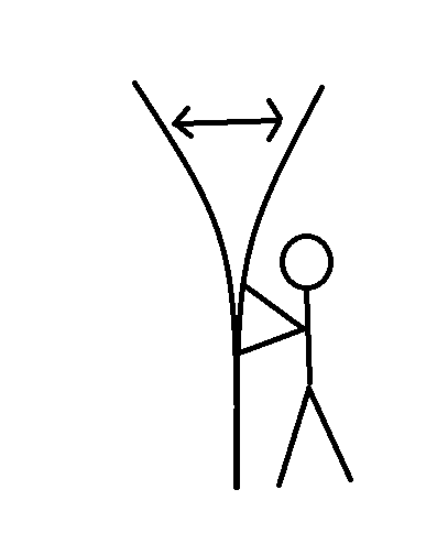

Втыкаешь верх мачты в землю и трясешь со всей силой!
