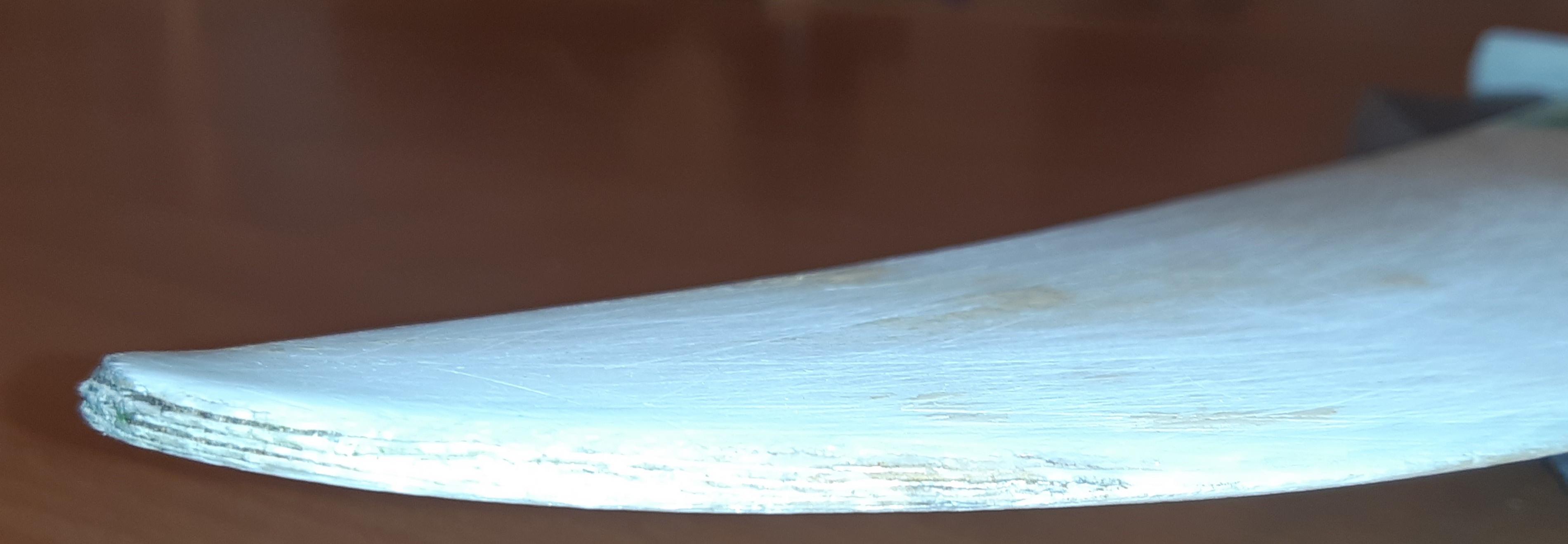

подскажите, пожалуйста, что лучше сделать с размочаленным кончиком
плавника?

Аккуратно немного раскрыть расщепы, подогреть феном, градусов до 80, залить смолы, как остынет, зажать струбциной.
Нагрев разжижит смолу, и расширит воздух в порах, который выйдет, а потом, при остывани, на его место всосется смола.
Если есть желание еще укрепить, то можно купить карбоновых тонких круглых палочек для авиамоделизма, кажем 1 мм диам, просверлить несколько отверстий (поперек) и вклеить их.
Это должно еще более связать слои.
Другой вариант - обточить переднюю кромку и бока на конце, в передней половине профиля, сняв, скажем, 0.3-0.4 мм. И наламинировать несколько слоев стекла, укладкой по диагонали, вокруг передней кромки с нахлестом на бока. Потом обточить. Но тут надо следить, чтобы воспроизвести профиль.
