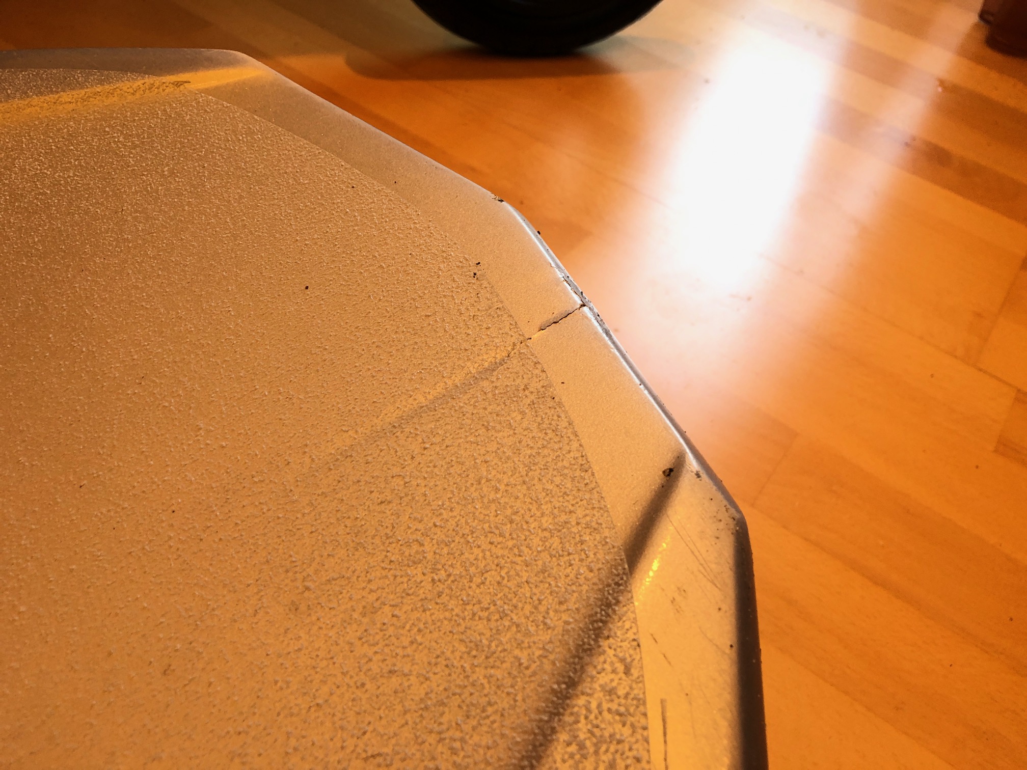

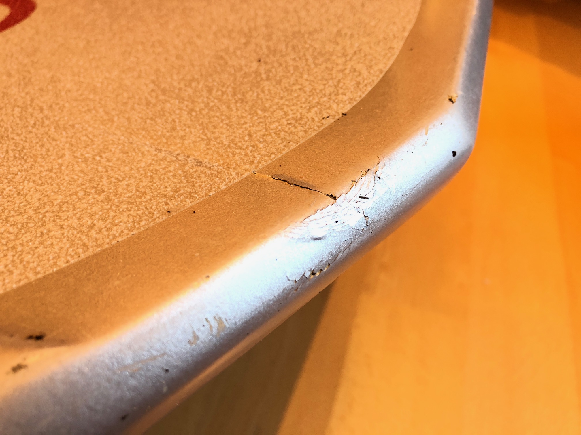

Как лучше отремонтировать сие?
На водоизмещающем зацепил мель и мачтой слегка чпокнул нос. Сосет, но не продавливается рукой.
Как лучше заделать?
Думал вскрыть "скорлупу" по трещине сверху и горизонтально по носу. Изнутри (хз что там внутри) или просто залить эпоксидкой, или со стеклотканью. Вернуть скорлупу на место и покрасить серебрянкой. До этого сам с носом никогда не делал. Приму практические советы.

Красивый носик. А это что?
Непрочитано 30.07.2018, 13:39
AHD Super Slalom

Точно такую травму на Фальконе пролил пару раз акриловым лаком 6год всё отлично!

Я бы стекла сверху слой кинул и все
Непрочитано 30.07.2018, 15:25
в смысле сверху? ваще на вскрывать или всеж под скорлупу?

Зачистить наждачкой до верхнего слоя, конечно.
Нескользяк «без палева» не восстановить.
вот и мне интересно
в смысле сверху?
лаком по мокрому пенопласту?
стеклотканью замуровать воду в носу?

Да вода уйдет. Ща в Питере жара под 30. Она на балконе стоит сохнет.
На ближайшие пару недель ветер кончился, можно самому в носу поковыряться, всеж не корма

Просуши и потом шприцем задави внутрь трещины эпоксидки, когда наружу пролезет аккуратно все размажь, чтобы слой закрыл всю трещину, когда все встанет лишнее сошлифуй или забей.

если на эстетику пофиг, после просушки замазать поксиполом

если удасться просушить, то вариант Ската хорош

вот , я так же думал при похожей трещине, но когда туда со свистом ушел третий шприц эпоксидки и обратно категорически ни чего не вылезло...насторожился. вырезал мфушкой аккуратный прямоугольник. вставил туда крепкий кусок пенопласта от штукатурной терки и заклеил тремя слоями. что бы выглядело аккуратнее обклеил все не нужное малярным скотчем. при схватывании скотч удаляешь и красота. можно шпаклевать и красить , если возится охота.

Зачистить и слой стекла сверху достаточно.
