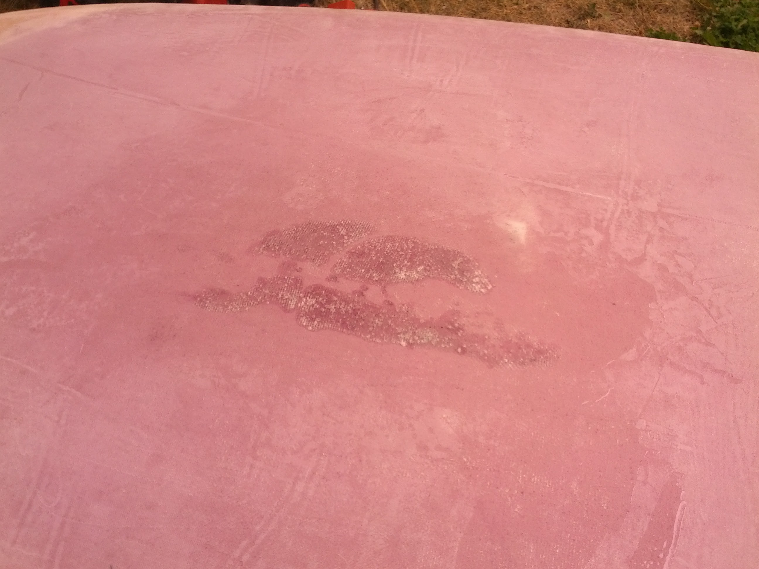

Если эпоксидка не встала.
Если при ламинировании по пенопласту эпоксидная смола не встала, то ее можно вымыть этиловым спиртом.
Он растворяет смолу (и отвердитель) и не растворяет пенопласт.
Опробовал вчера. Пришлось.
При ламинировании дна пожадничал и в одном месте перевернул почти пустой стаканчик и подержал, чтоб со дна и стенок стекли последние капли. Хотя размешивал хорошо, 100 оборотов, и по стенкам и дну скреб при размешивании, и это говно было накапано на первый слой ткани, и потом залито уже нормальной смолой, и потом положен еще слой ткани, и еще немного подлито смолы, и разровнено много раз, и положен пил плай, и опять разровнено много раз, да еще и с феном - все равно эти капли не встали.
Обнаружил их на следующий день (вчера). Блин. Че делать?
Стачивать дырку и класть заплатку жалко - будет не так ровно.
Вымыть смолу бензином, ацетоном? НЕТ. Разьест пенопласт.
Вроде читал, что спирт не растворяет полистирол. Попробовал намочил кусочек экструзии спиртом. Не растворяется.
Потом положил спиртовый компресс из салфетки на эти капли, накрыл пищевой пленкой, нагрел феном, чтоб смола легче расквасилась.
Убрал пленку, пошоркал, попромокал компрессом. Высушил сухой салфеткой. Не феном. Надо убрать спирт пока жидкий, штобы убрать его вместе с растворенной смолой.
Повторил несколько раз.
Сейчас эти пятна выглядят как сухие, как непроклей. Одна стеклоткань. Все вокруг, где смола схватилась нормально, все хорошо. Никаких отслоений и тп.
Сегодня заполню эти раковины эпоксидкой.

Блин, из-за двух непромешанных капель убил 2 дня.
Первый день залил эпоксидкой, прогрел феном, хорошо промассажировал.
Но оказалось, что форма полостей была сложная, иногда с вставшей смолой сверху, и с вымоинами глубже, расходящимися в стороны. Спирт туда проникал и вымывал невставшую смолу. Он текучий.
Но новая смола, даже разогретая, туда не проникла. В результате местами осталось мягко, как расслоение.
Выхода два
а - радикально все стачивать и ставить заплату.
б - заполнить полости.
Так как сточить я всегда успею, я решил заполнить полости.
Купил несколько шприцев и иголок для подкожных инъекций. Они тонкие, но других в аптеке не было.
Наполнил полости смолой. Это трудно. Физически. Смола, даже разогретая идет туго.
Вроде все застыло жестко.
Результат выглядит уродливо. Но, надеюсь, это будет достаточно прочно. Так как нет разрывов волокон, как было-бы при заплатке.
Да, еще один момент. Спирт смыл замасливатель. Теперь стекло блестит в смоле. Надеюсь адгезия все равно хорошая.
Ну, если нет, то сточу все это безобразие и налеплю заплату.

небольшое гугление ( http://viam-works.ru/en/articles?art_id=712 ) показало, что стеклоткань, которая для ламинирования смолой, а именно такую я покупал, покрыта скорее всего аппретом, не замасливателем. Цель аппрета улучшить адгезию. Правда я не знаю какой аппрет у моей ткани.
Так же я не нашел, растворяются ли вообще аппреты спиртом. Это надо БурашкуЧе спрашивать.
Вот фото, че получилось. Ракурс взял так чтобы не блестело. Белые точки - дырки от иглы шприца.
