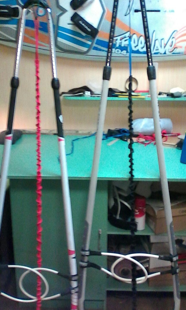

У меня раньше были только самодельные стартшкоты, если их так можно назвать... Они состояли из верёвки 10мм толщиной. Никаких узлов. Никаких резинок. Затем был фирменный в комплекте верхушки 8,5 от ССТ, затем снова фирменный, но какой фирмы - не знаю. Сегодня взял снова фирменный, Ион, они сейчас все сделаны по одному принципу и у меня к нему сложилось отношение как к полуфабрикату для доводки до ума. Петелька со стороны гика вшита в трубчатую стропу всего на 2см. Если вообще вшита на эти 2см, потому что сверху имеются две накладки, которые пришиты по краю и в лучшем случае защищают шов, если он, конечно есть... И никак не держат петельку, если не считать передний шов, проходящий по краю трубчатой стропы и поперёк хвостов петельки... Это что, должно держать подъём верхушки? По паре стежков тонкой нитки на хвост??
Короче, первое, что я сделаю когда доберусь до места, это привяжу трапшкот к палке и дёрну... Что-то мне подсказывает, что эта петелька выдержит не более трёх рывков...
Непрочитано 05.05.2017, 14:42
При более внимательном рассмотрении (с помощью ясновидения) оказалось, что под накладками есть ещё стежки по верёвке и крест-накрест и испытания показали, что держит хорошо. Хотя на старом стартшкоте петелька отсутствует, то ли оборвалась до меня, то ли не было изначально.
В результате всё равно колхоз, хоть и с фирменным шкотом, но в основном по поводу петельки под крюк.
В серединке верёвки с петелькой под крюк сделана ездовая петля и фирменный трапшкот продет в неё.
Когда нужно тянуть за крюк, эта петля натягивает и выпрямляет верхнюю часть трапшкота, собрав в гармошку нижнюю:
Чтобы петля для крюка не болталась на палубе, цепляя за ноги в самый неподходящий момент, одним движением вверх с петелькой в руке морщим трапшкот вверху, распрямляя внизу - и петелька хоть и болтается, но до палубы уже не достаёт.
Если болтающаяся петля раздражает, её можно просунуть в белую петлю, в которой кроме узла тягового конца верёвки для крюка, рядом сделан ещё один узел, дёрнули за петельку вниз - и эти два узла не дадут выскользнуть петельке самопроизвольно, но, при отсутствии тяги на верёвке для трапы, обратным рывком можно продёрнуть узел петельки, чтобы ею воспользоваться:
Так что, покупка фирменного трапшкота просто освободила время из-под занудной работы, которую всё равно придётся сделать как на фирменном шкоте.
Крепится всё это за верёвки, которые образуют две петли, одна для трапшкота, вторая - для верёвки под крюк, которую можно скрутить на 2-3 оборота и только тогда просунуть петельку под крюк, если использование крюка не предполагается, потому что выдернуть её тогда будет затруднительно.

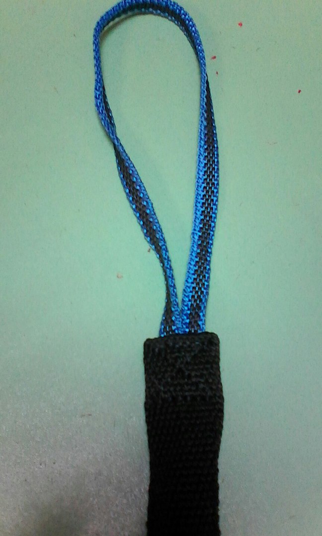

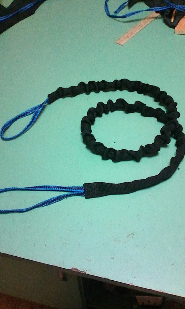

Затраты на шкот: "рукав" 2м по 35руб, 5 руб тонкая стропа и 25руб резинка- итого 100руб, сшил сразу несколько- себе и друзьям.Где то валялся лейбл "Армани" ,найду-пришью)))))

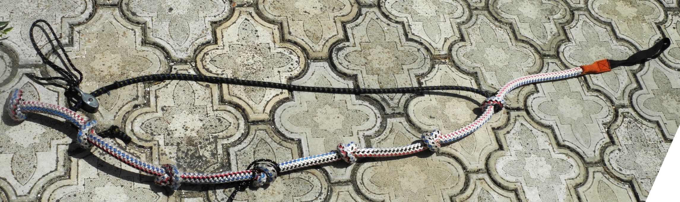

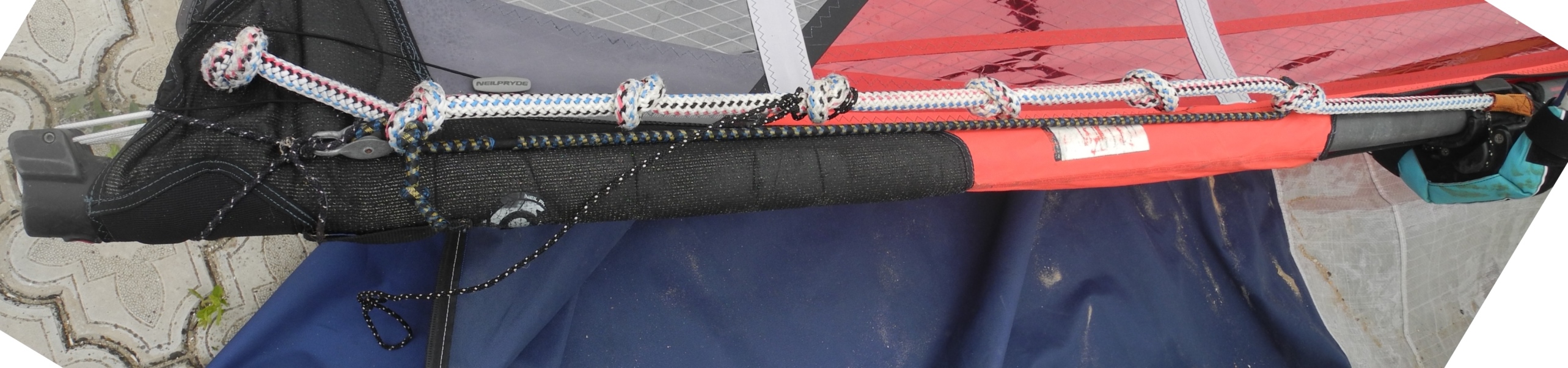

Вот такой стартшкот у меня. В основном это как раз с использованием стартшкота производства Дзержинск (Дмитрий Иванович). Очень ухватистый и лёгкий, плавает.
Но, в том виде, как был изначально, т.е. закрепляемый только вверху на мачте, мне совсем не нравился - сильно болтается на ходу.
Резинку прикрепил через ролик, поэтому и фиксируется достаточно "плотно" и оттягивается нормально. Резинка багажная, только без крючков, конечно. Правда, на один сезон только хватает, но она и стоит почти что нисколько.
Несколько лет уже использую.
Пока что это самый лучший стартшкот из тех, которые я видел .

Это СУПЕР ИДЕЯ! надо было патентовать!
Все, я поехал в хозмаг за блочком и веревкой и резинкой.
Я вижу там шкотик с петелькой привязан к 4-му узлу.
А не пробовали его привязать ко 2-му узлу? Еще меньше бы веревочек болталось.

Аккуратнее с толстыми узлами на стартшкоте , особенно прилегающем к мачте. Палуба , особенно у карбоновых досок продавливается на раз. Сам себе делаю шкотики из верёвки 10 мм, плету в косичку, из трех нитей. Резинку использую Marlow , до этого была хозяйственная, стоит где то 100 руб метр. Себестоимость шкотика 150 руб. Служит долго , использую редко ☺
Нет, вот так наиболее удобно одной рукой верёвку тянуть, а другой петельку на крючок одевать. Всё отработано .

А как Вы приделали петлю к верхнему концу (что к мачте/гику крепится)?
