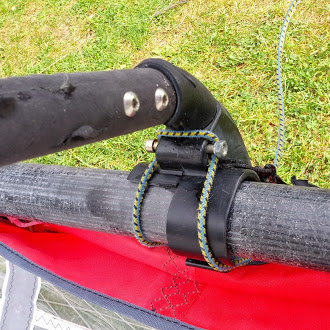

Непрочитано 01.09.2014, 18:26
Благодарностей: 499
А у меня вот так.
Непрочитано 01.09.2014, 19:54
Благодарностей: 359
А у меня вот так.
Это здравая мысль, разгружаются и края отверстия.
