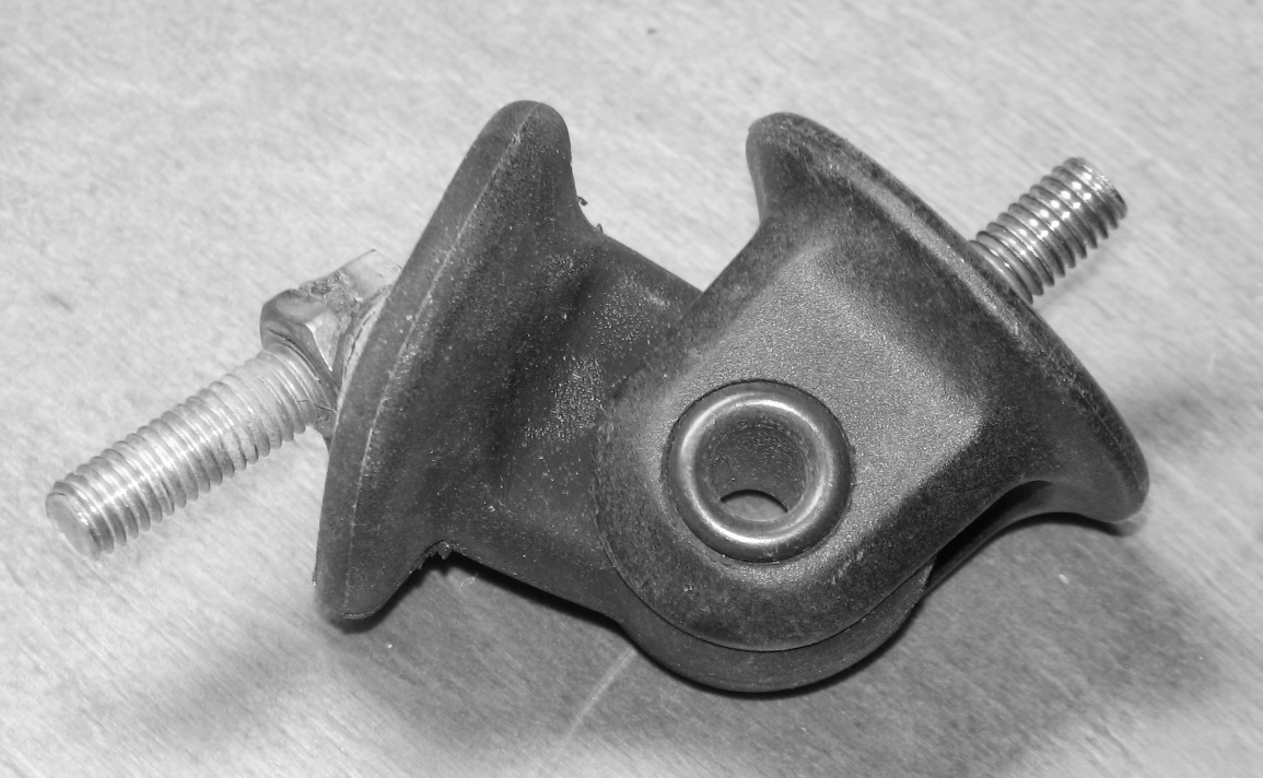

Полукардан никому не попадался еще?
Я встречал, но не катал.
Юзал. Ничего так было, только у берега верхушку отпускать аккуратнее надо по сравнению с резинкой, чтобы по палубе мачта не стучала. На втором году вывернуло из пластика головку нижнего пальца, наполовину, так что до берега дошёл. Зимой у знакомого просто пластик порвался, ну, это было ожидаемо на морозе.

А полукардан- это как?
У меня был кардан, в котором вилки для осей были на крестовине и сама крестовина была круглая, а к палубе и к мачте были ушки, на площадке к палубе и прямо на штоке, вставляющемся в мачту, там в принципе ничего не клинило. В ушках оси болтались с хорошим люфтом.

Полукардан, это будет примерно так:

Да, он самый.
