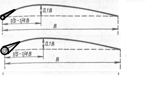

Лоп вот говорит, что с точки зрения влияния на отрыв с передней кромки, что рдм, что сдм - толстый лоб.
Картинку нарисовал, так по приколу )
И да..
Сообщение от koenig
Ага, только этот расчёт почему-то совсем не совпадает с практикой...
Тезис: У вейв-паруса наплыв больше, чем у формульного. Возражения есть?

Чёто вы робяты заигрались-затеоретизировались, и страшно оторвались от реальности, (и от народа )...
Есть конечно, картинка то неверная. Всё именно так, как я уже здесь писал -
нельзя тупо механически уменьшать лоб при полностью сохранённом профиле....
А на самом деле это выглядит вот так:
Я конечно ни разу не художник мышкой рисовать, поэтому верхний может чуть более плоский,
чем на самом деле, но для иллюстрации вполне сойдёт.
Проверяется очень просто... просто два паруса рядом положить...
То есть, собственно толщина профиля, "наплыв", не при чём? Максимум пуза, или по самолётному, кривизна профиля поменялась в первую очередь. Для паруса в целом - кардинально изменилась форма. Это и вызовет основную разницу в аэродинамике, а не та мелкая разница в толщине "наплыва" = толщине профиля, вызванного различием в диаметрах мачт.
