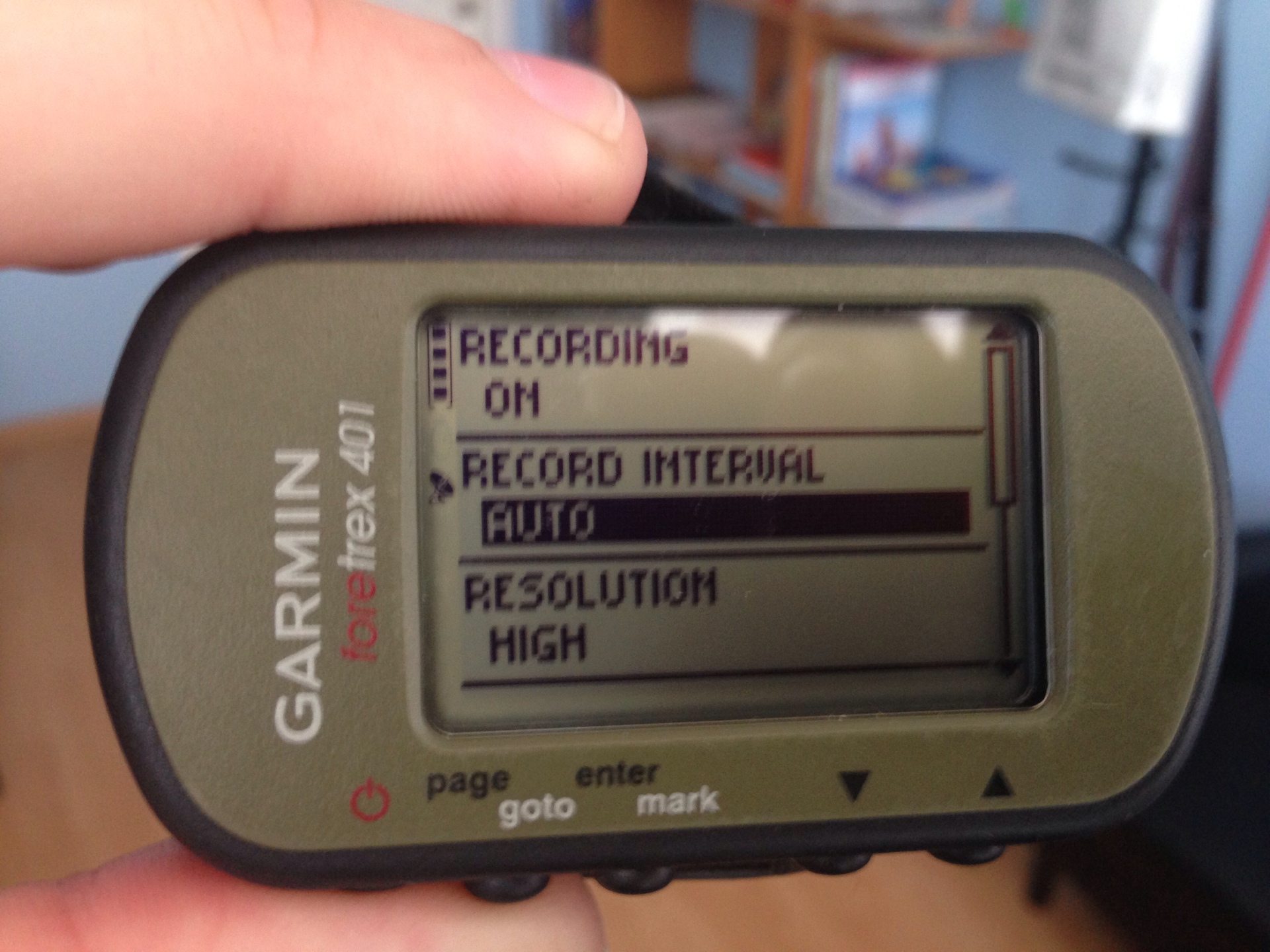

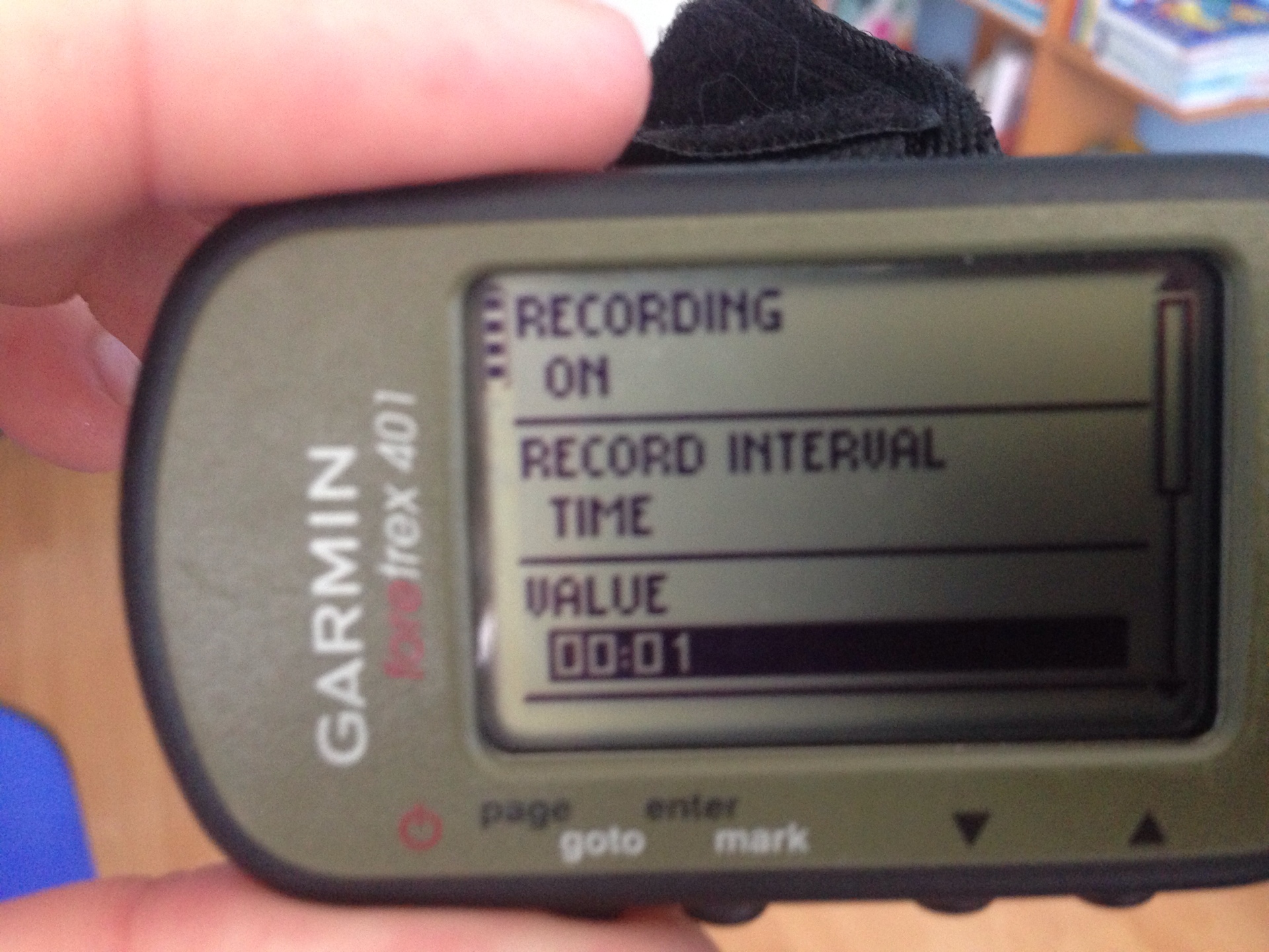

Кстати, если помогло снять галку, похоже у тебя девайс не каждую секунду пишет трек, имеет смысл настроить на каждую секунду, если есть в настройках.
У меня 401 гармин. Вроде бы нашел в настройках. Вот здесь нужно менять запись? У меня стояло auto, я поменял на time и поставил 1 секунду.
Андрей, а так он точнее записывает?

Благодарностей: 504
Да, так точнее.
