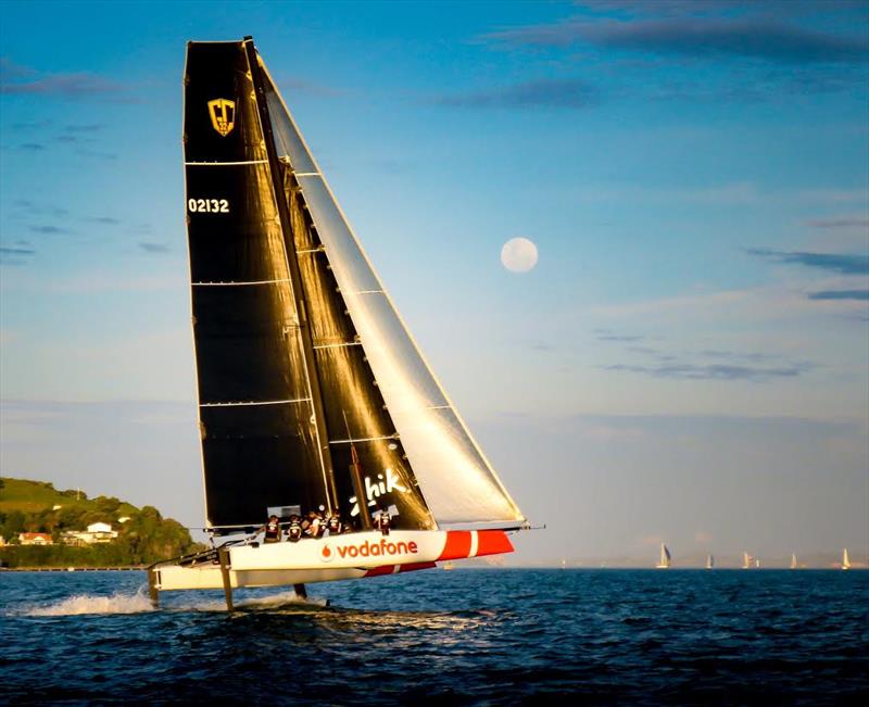

я вот смотрел на ocean tv соревнования катиков вот зрелищно когда такая махина парит а вы говорите виндсерф
