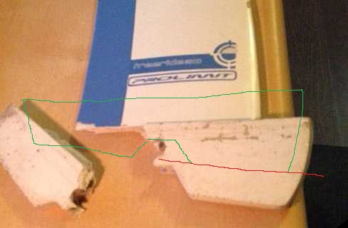

Сегодня в Лахте поломал плавник, реально это восстановить (эпоксидка + стеклоткань) ?
И подскажите, где стеклоткань купит можно в не промышленных масштабах в Питере?

Можно срезать часть оставшейся головы, и наформовать новую.
Плавник укоротится на 20-25мм.
Непрочитано 15.08.2015, 11:29
можно заклеить эпоксидкой по слому или даже суперклеем, плавник будет служить до следующего хорошего удара.
Непрочитано 15.08.2015, 11:42
Гнездо закладной болта разрушено, клеить можно, но ненадолго хватит.

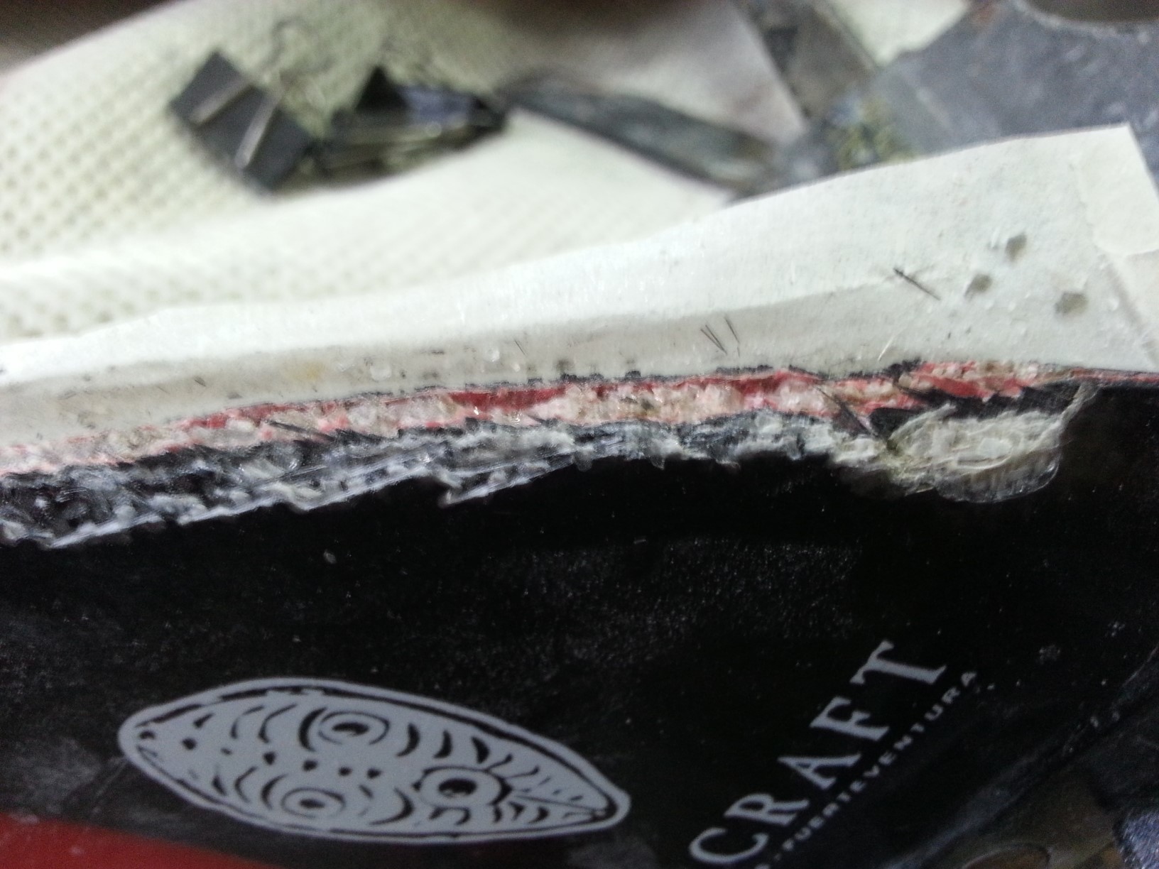

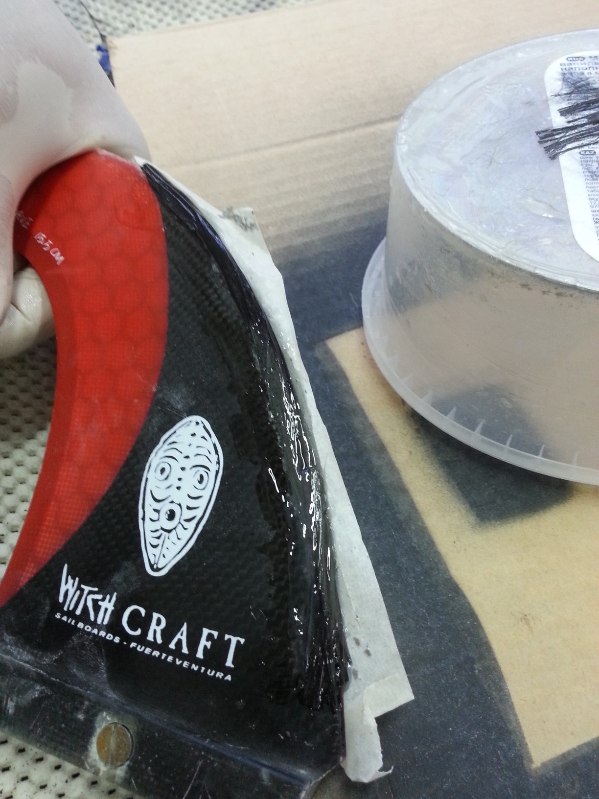

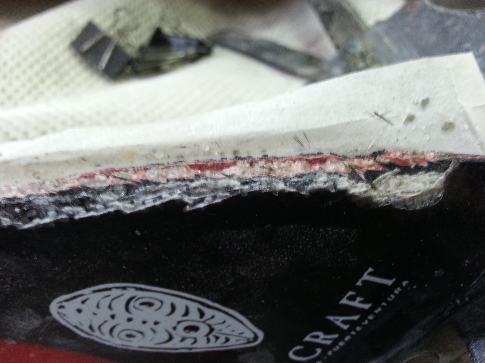

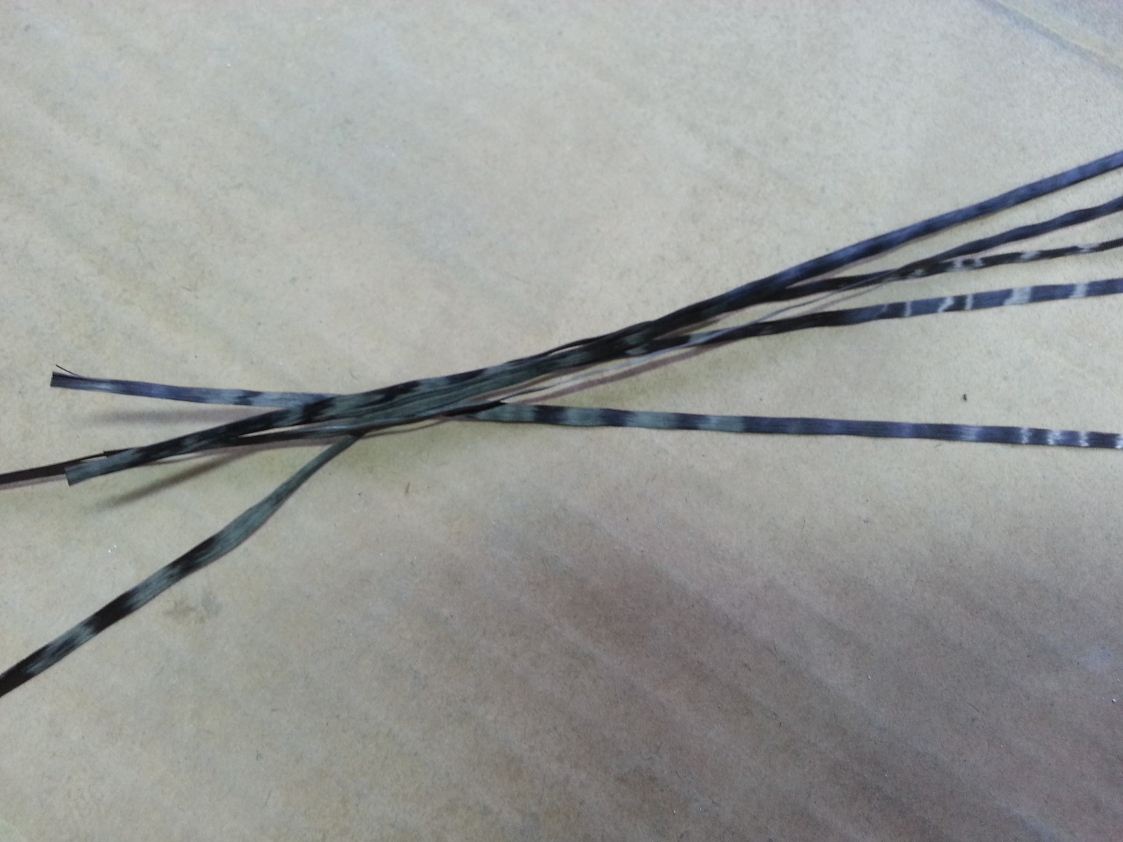

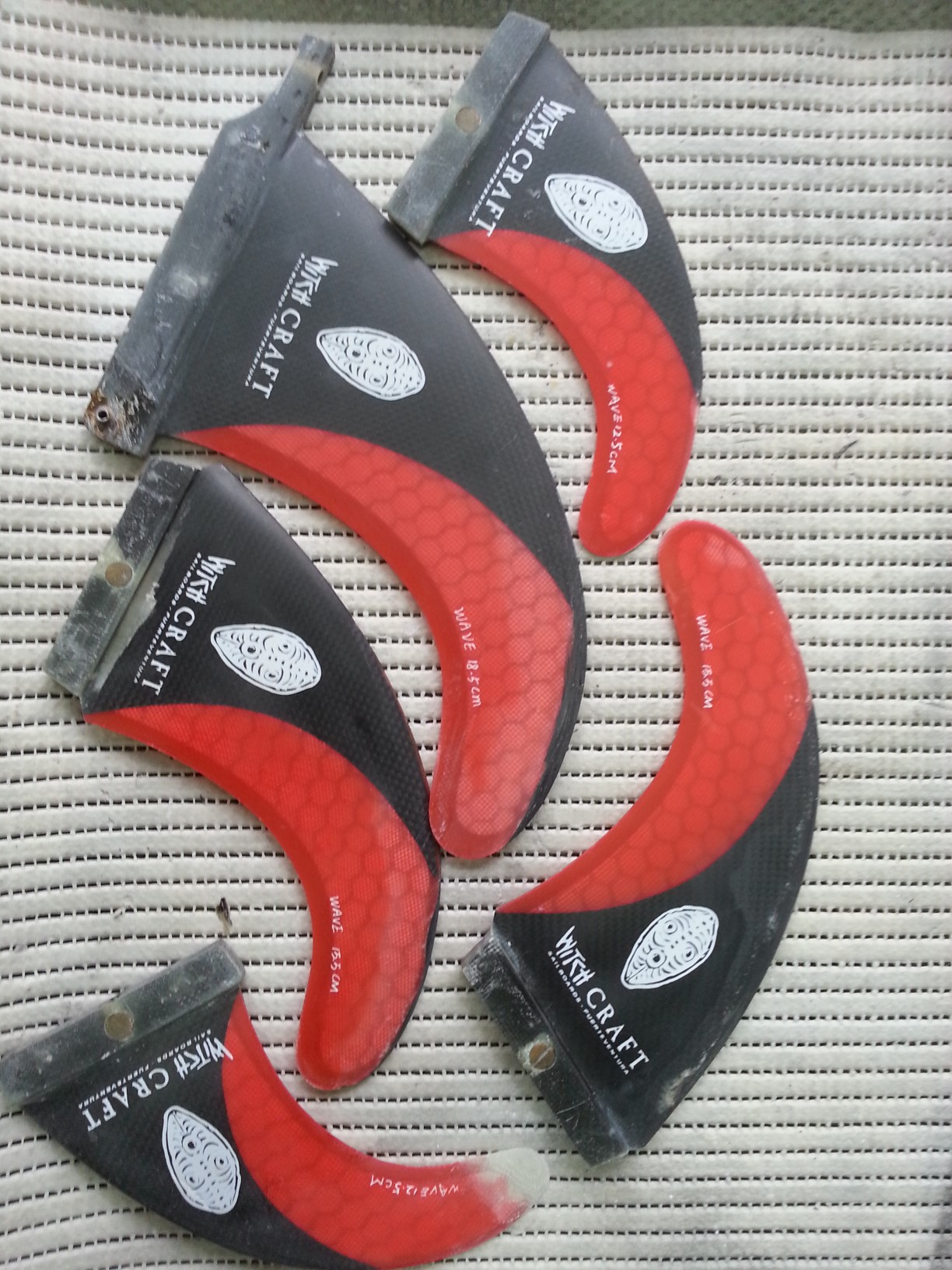

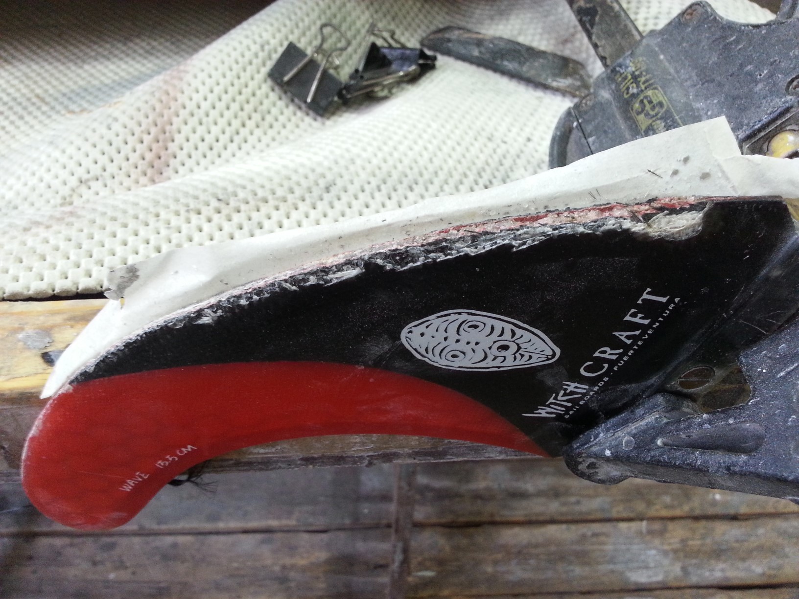

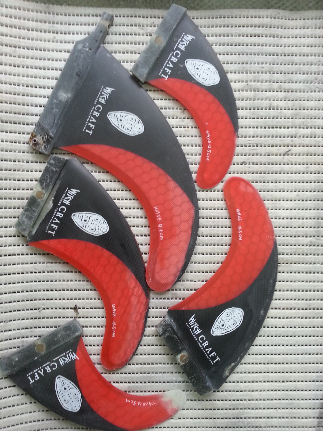

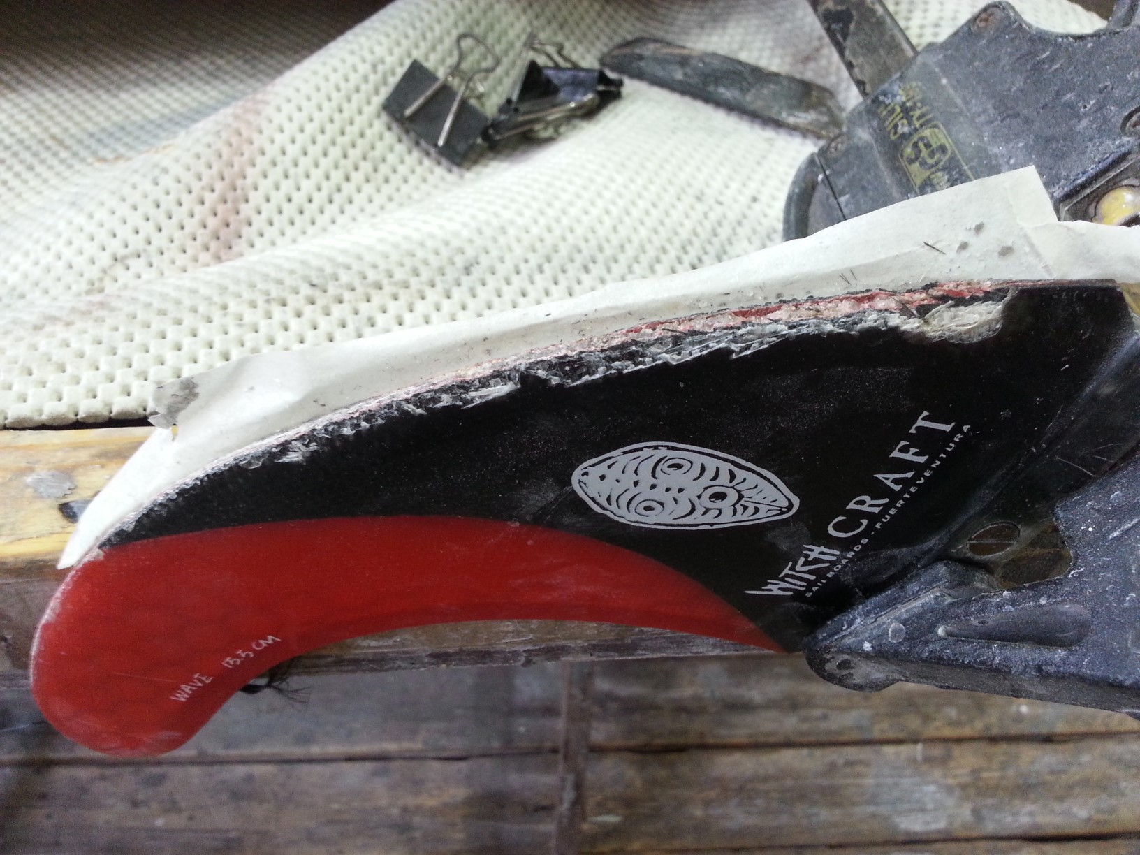

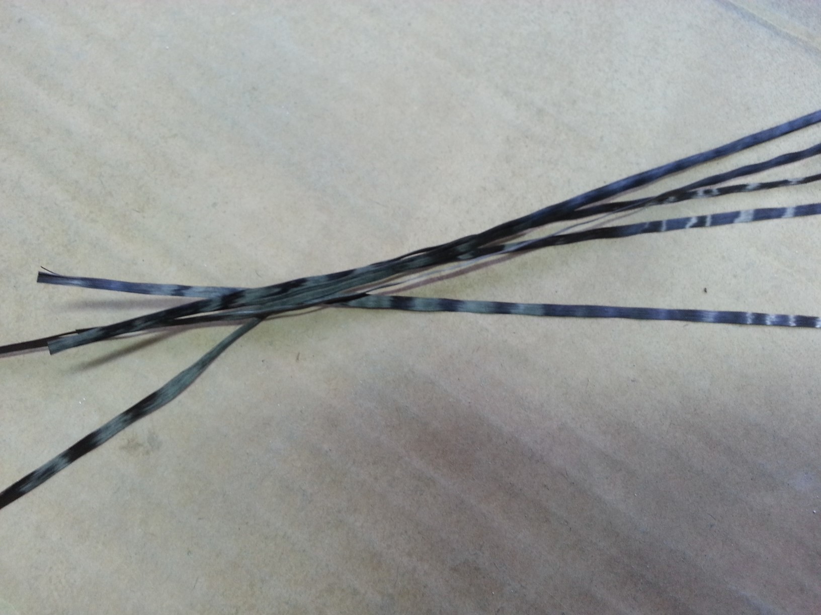

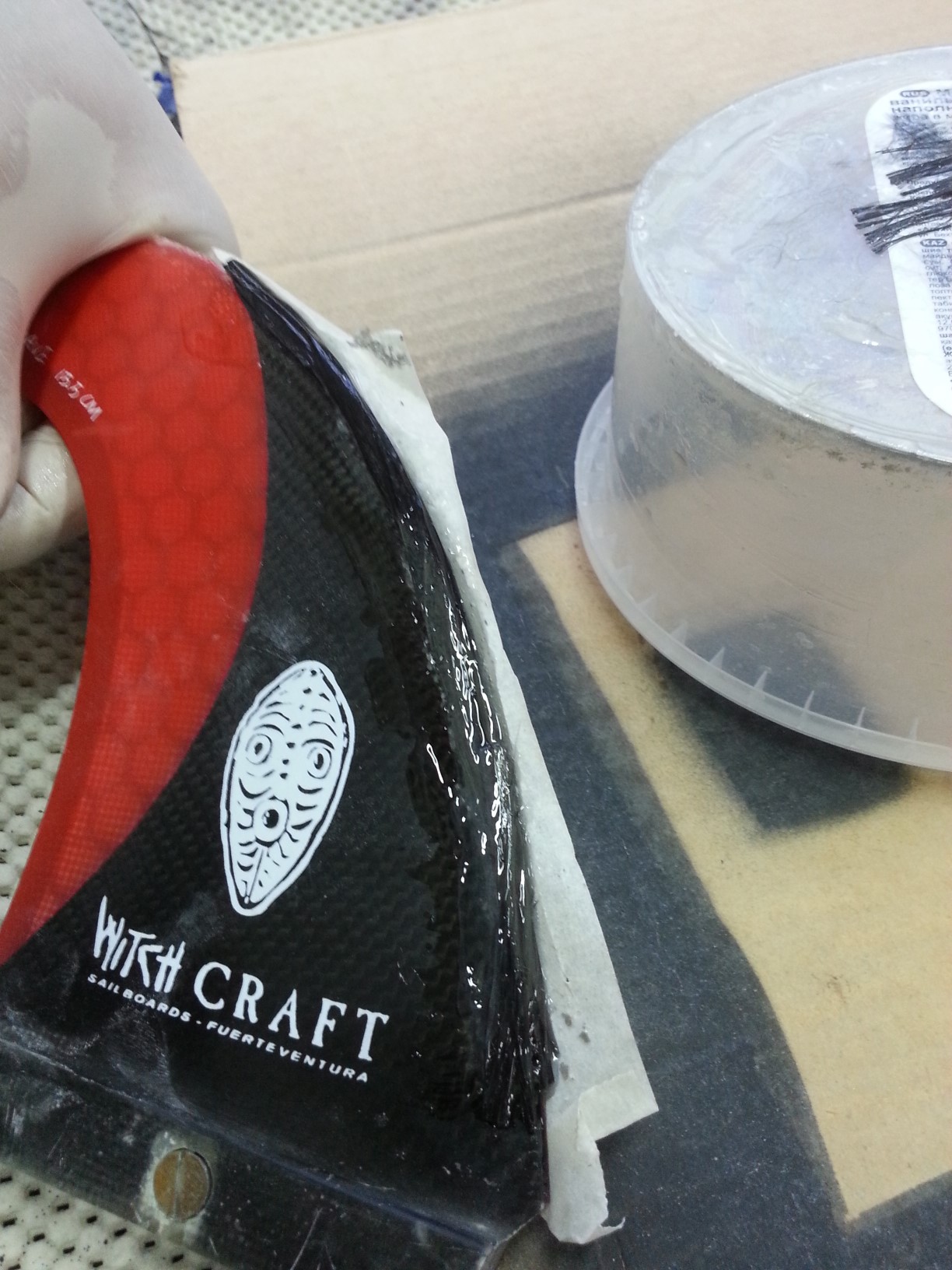

Я вот тоже промахнулся недавно и плавничок покоцал.
ID:	23850  Нажмите на изображение для увеличения
ID:	23851  Нажмите на изображение для увеличения
ID:	23853  Нажмите на изображение для увеличения

Да это не квад, трех плавниковая Вичкрафт Чакра 105 литров. Да везде, где дует, в основном на Должанке.

Можно раскрепить гайку глубже в плавник, медным хомутом, например. После этого наклеить-восстановить верх... Будет крепче прежнего, но парни правы - не стоит оно того. Разве для искусства...
