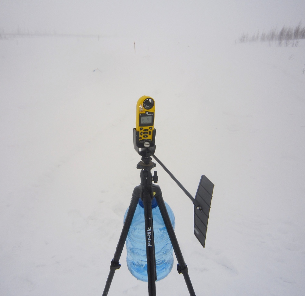

Однако надо учесть, что пользоваться датчиком ветра в городе, скорее всего, не получится. Его нужно ставить не просто на дерево или на крышу, а на вышку вдали от деревьев, на открытом месте, чтобы получить нормальные показания. Соотвественно не обязательно париться покупкой такой стационарного комплекса с вынесенными датчиками. Есть интересный вариант - мобильная станция с возможностями стационарной, все-в одном флаконе, Kestrel. В ней там и t и влажность, и давление, и датчик ветра. Встает на обычный штатив (когда вывозишь на спот). Работает через блютус и можно с компа глядеть показания, ежели вынесена за окно. Сама по себе осредняет любой свой параметр, хранит лог за несколько дней, строит графики и т.п. Я юзал конкретно 4500ю модель (по работе, в довольно жестких условиях). По ТТД больше нравится Kestrel 4000 (как они пишут, "the baseline wind and weather meter"). По части ветра - весьма грамотно скомпонована для такой морковки: есть отдельное складное перо. Кому надо, может поставить и замерять направление хоть трое суток. Притом легко вмещается в карман, в сложенном состоянии, удобный чехол и т.п. Интерфейс только немного своеобразный: для тех кто не боится разбираться

Из недостатков Кестреля - скромный внешний вид, и малый вес. В сильный ветер приходится пригруз на штатив навешивать, как на фото: иначе улетает )) Для 4500 могу мануал скинуть, чтоб оценить возможности.
