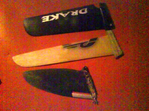

а можешь для более предметного ответа, фотки своих плавников выложить... а то начнется, это круто- то круто... так хоть форму можно увидеть и по внешнему виду определить...

40-ка - Drake shallow 400, похож на этот http://www.boardseekermag.com/equipm...es/shallow.jpg
но прямее (вертикальнее).
50-ка - не знаю производителя, по форме похож на этот: http://www.boardseekermag.com/equipm...s/r13_race.jpg
Вечером сфоткаю реальные плавники
Но все-таки непонятно, откуда плавник знает, какого размера парус? Ветер усилился, парус поменяли на поменьше, что при этом изменилось для плавника? Тяга-то осталась примерно та же...

вот реальная фотка плавников
50см при детальном прогуглении оказался prolimit xm 50cm
ус-боксный от бика тоже в кадре, обратите внимание на "предкрылок" ;-) Гуглил вопрос, в инете утверждают что это типа лекарство от спинаута, не знаю насколько правда.
