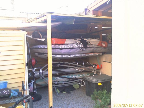

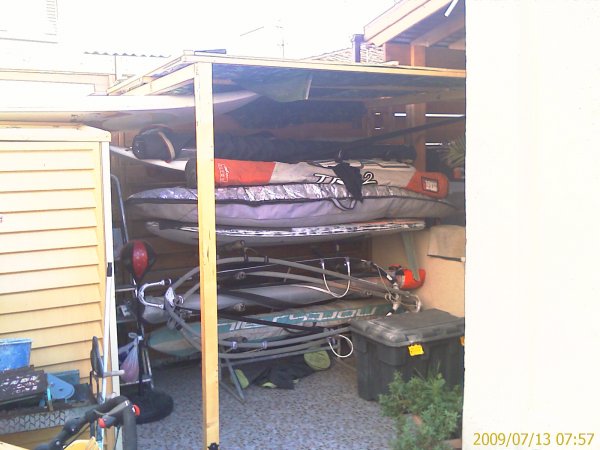

Вот мой стеллаж переданый мне в наследство от моего сенсея :) на 8 досок может хватить если с 2х сторой потход.

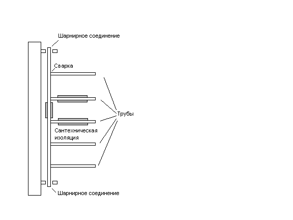

Вот такая конструкция в нашей серф-хранилке.
Две таких штуки на расстоянии около двух метров, из металлических труб, на трубы одета сантехническая изоляция. Когда матчасти нет, за счет шарнирных соединений можно повернуть к стенке, чтобы не торчало лишнего. Мачты лежат снизу, паруса и гики на досках.
