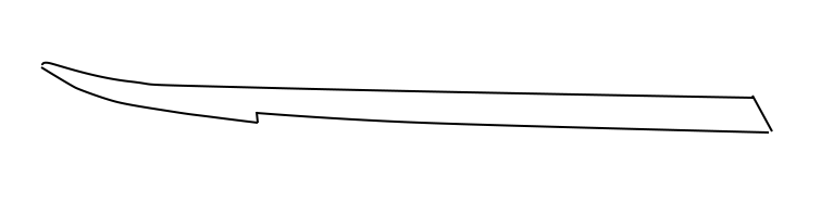

Ты же сам писал, что доску лучше специальную. Вот редан и будет ее частью. У многих нынешних досок есть реданы сзади - вырезы. Что мешает сделать их в передней части?
Вырезы сзади тоже создают сопротивление в водоизмесе. Но кто сегодня думает о водоизмесе? Только глиссирование! Ну и, теперь, фойлирование.
Без редана поток замывается по всей длине, смоченное пятно больше, и трения больше.
Но самое худшее, что рокер доски работает как крыло - втягивает доску в глубь.
Как ложка поднесенная к струе воды - втягивается. А когда доска втянулась в воду, то резко возрастает и трение и сопротивление формы. Редан должен оторвать поток и прекратить это безобразие.
Глубокое V смягчит ход, но зарывание будет глубже.

Водоизмещающий корпус (разумной длинны) никогда не обгонит глиссирущий.
Только если это очень длинный корпус. Как только скорость в ВИ достигает длинны корпуса в сек, начинает усиливаться торможение.

А правильно-ли назвать реданом вырезы днища на корме. По-моему это такая корма кончается после выреза и за вырезом вода днища уже не касается. Это наверное просто корма днища с площадкой далее назад, чтобы там стоять.
На какой-то скорости касается, потом не касается. Какая разница как их назвать?
Главное - они отрывают поток в нужном месте. (Редан с франц - уступ)

Редан мне проверить сложнее т.к. надо доску переделывать. И мне будет трудно редан продать. Конечно хочется помечтать, что можно делать весь комплект для максимальной скорости. Но ресурсов пока нет все попробовать.
Наверное в след сезоне я налеплю ламинированный пенопластовый редан, глубиной 1", на силикон и попробую...

Насчет прилипания. Ложка прилипает к струе из крана сильнее, чем лопаточка для переворачивания котлет. Доска в зоне касания воды на скороти плоская в продольном направлении.
Вот именно - лопаточка это редан. А ложка это доска с рокером.
Так же как и ложка, чуть коснувшись воды, маленьким пятном, она втягивается, и пятно увеличивается. Как в ВС говорят, доска "прилипает". На фойле очень заметно. Как коснешься воды, даже по очень пологой касательной, доска не отскакивает, а наоборот, забуровливается глубже. И тормозит.

Редан на большой скорости наверно будет сильно стукаться об волны, т.к. плечо постоянное. А как сейчас плечо со скоростью уменьшается и добавляется пузырьков, так, что мягче, чем на обычном плавнике. А с реданом на носу наверно будет жестче, чем на обычном плавнике.
Подозреваю, ты о канарде говоришь? Редан вода видит так же как и обычное днище в раойне носа, только оно обрывается, не тянется до кормы.
