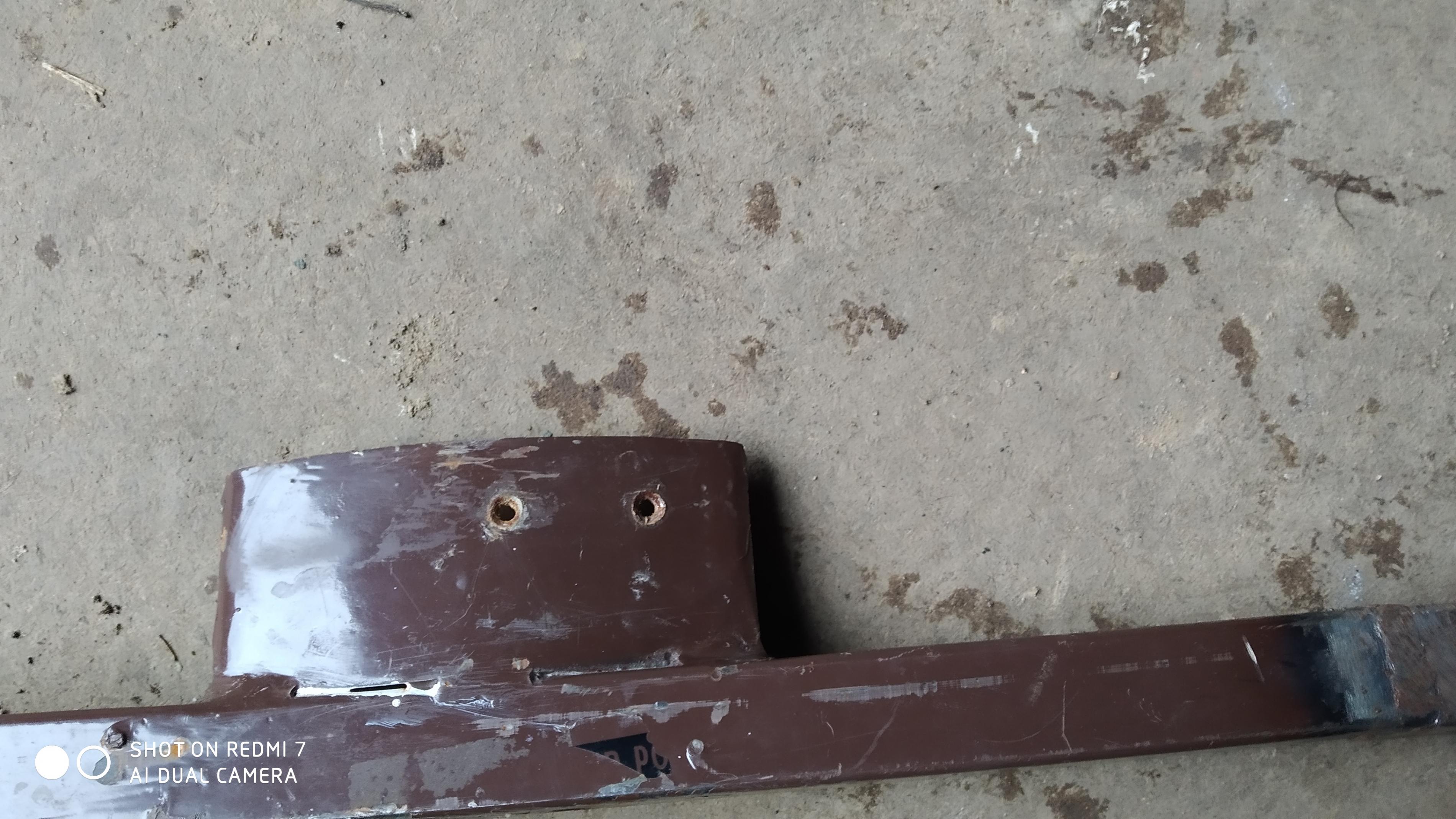

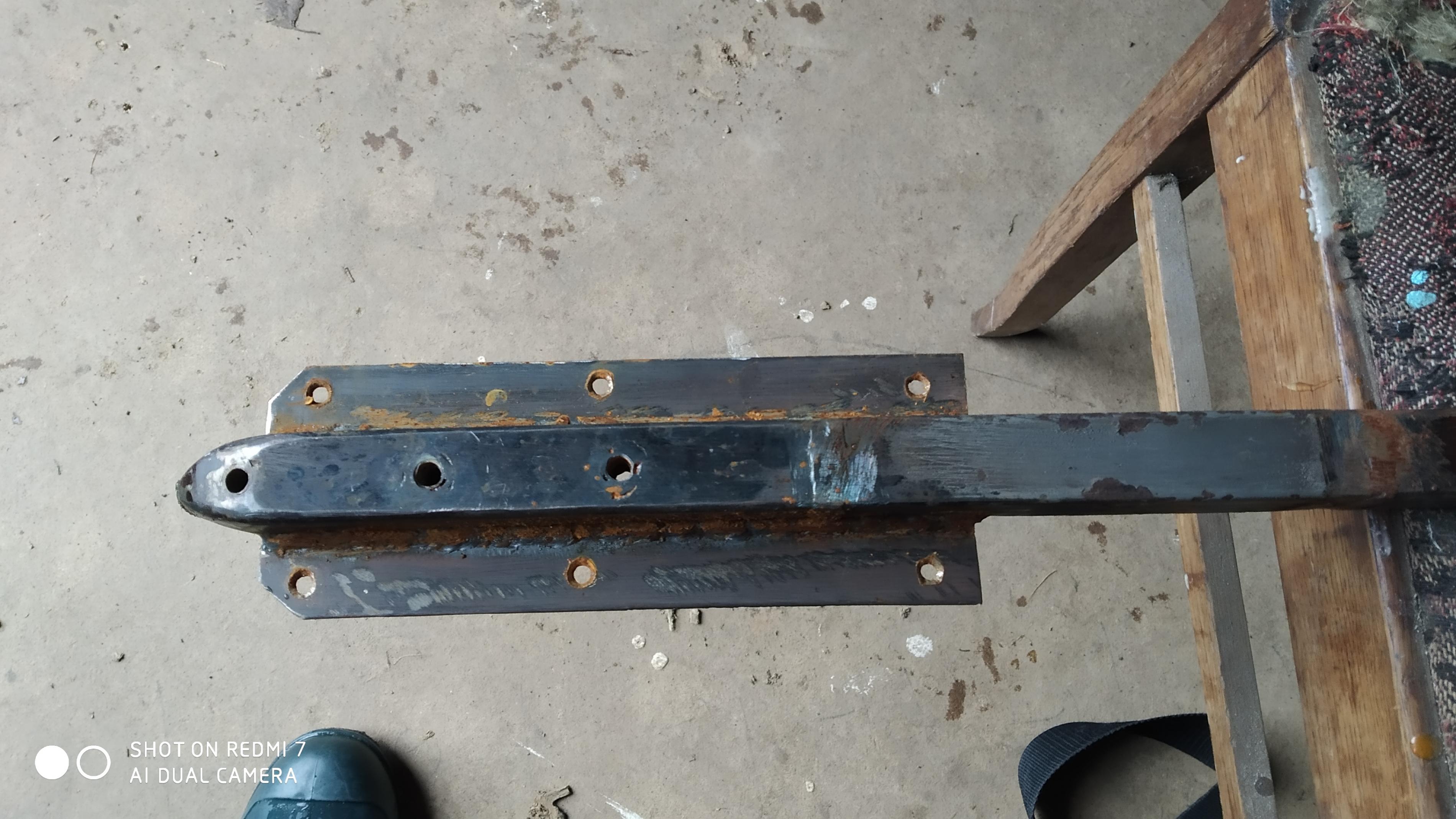

Под крыло вварена в фюз площадка,
под ногу - усиление по профилю ноги.
Болты каленые М6. 3шт + саморезы по бокам площадки, М8 не рискнул нарезать, может не хватить стенок закладных.
Вроде держат.
Не думал, что на фюз будут действовать отрывающие от ноги усилия, крепил без запаса, надеясь, что при движении фюз прижимается к ноге.
Укреплю.

По креплению крыла, да и ноги, пожалуй, ясно.
Вроде держат.
Укреплю.
Впереди - крыло действует рычагом вверх, сзади - стаб действует рычагом вниз, оба с хорошим усилием отрывают задний болт от фюза.
Кстати, то же касается и крепления стойки пластиной к доске, задние болты запросто может вырвать из закладных или даже вместе с закладными.

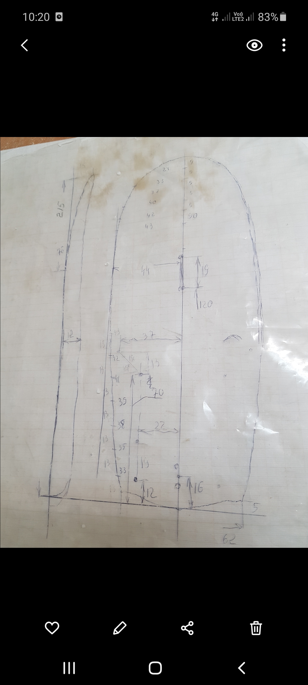

Давно не был...а тут спросили по доске...
Вот черновичёк с размерами доски которую скопировал...
