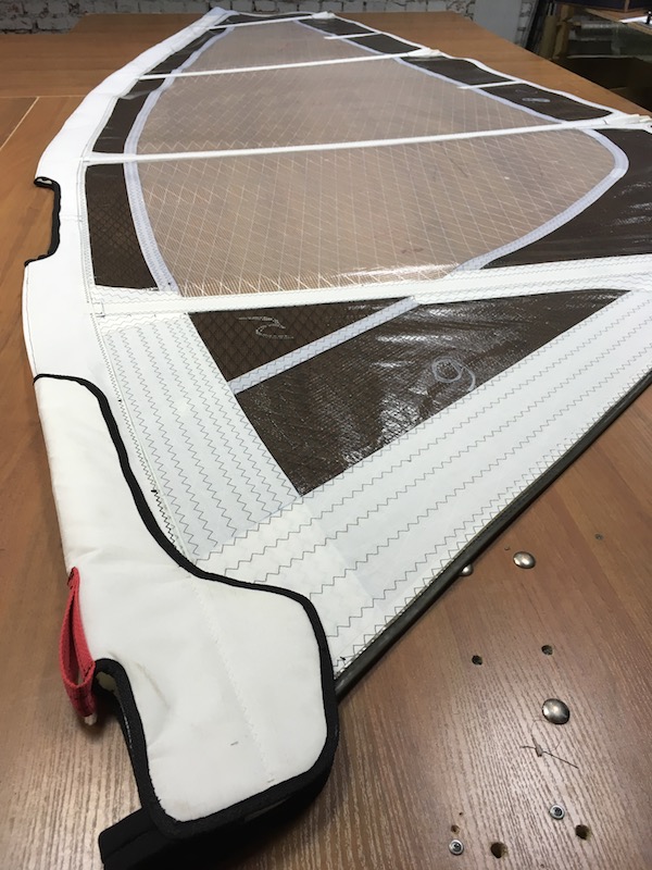

Вот тут шака, https://www.instagram.com/p/Bpc6Q8Pn...d=dywjfyjzjf29 правда с флэта я ее хуже, чем с чопа делаю, на аватаре с чопа. Зато как раз 4.8. Бэк еслм честно приземлял чсто всего пару раз из нескольких сотен попыток. Зато на оба галса. Я на волнах очень редко катаюсь. Фристайл весь ньюскул кроме двойных элементов и бернера делаю что-то лучше, что-то хуже. И что важно:
а) Я умею формулировать свои мысли
б) Снимать красивые и лаконичные ролики.
в) Парусным спортом занимаюсь почти 40 лет, так что есть шанс, что не только ощущения от паруса смогу описать, но и что конкретно надо поправить. Набивать паруса тоже умею )
г) У меня тут рядом все лучшие русскоговорящие фристайлеры, которые смогут поучаствовать в тесте.
д) Я вот прям сейчас собираюсь заказывать новый 4.8, а это самый ходовой фристайл размер.
Так что если серьезно настроен и уверен в качестве своего продукта - присылай парус, польза для тебя точно будет. Для меня не факт ) Но сразу предупреждаю, если парус не понравится, то скрывать от общественности не буду - специально докапываться тоже, но напишу как есть )
Сообщение от erss Посмотреть сообщение
вот стаф для размышления
дизайн - минимал
вес - ультралайт
Вложение 46398Вложение 46399Вложение 46400
Вложение 46401Вложение 46402
Выглядит очень достойно и по фото конечно лечить сложно, но могу поделиться мыслями. Смущают три вещи. Парус на фото перебит, почему? Скорей всего именно так он выглядит наиболее привлекательно. Но по задней шкаторине очень много твиста. А его не должно быть вообще! Иначе будут проблемы с перекидкой, да не то что проблемы вообще не перекинется в неидеальных условиях. Мб мачта с более мягким топом исправит проблему, но не факт что не породит другую - например вялый центр и, как следствие, гуляющий ЦП. Второе - вообще не вижу у паруса пуза. Опять же может оттого что он перебит, но с тягой, особенно с обратной тягой будут проблемы при такой набивке как на фото. Третье - очень смущает как сделана вытачка вдоль мачт-кармана, она должна сужаться вверх и вниз, обеспечивая то самое пузо и отсутствие твиста. При таком раскрое как на фото правильное пузо будет только у парусов 3DL )
Прошу не воспринимать как критику, постарался быть конструктивным, что по фото сделать крайне сложно. В любом случае ты крут и молодец - фурнитура, прошивка, материалы, все на высшем уровне, сравнимо с Аванти ) Творческих успехов!

Так конструктивно,как Раджа мысли не могу выразить, единственное что вижу парус набит неправильно,совсем нет пуза,ну и твистик,латы возле мачты должны касаться мачты без тяги,такое ощущение,что мачта не соответствует парусу,у меня так же выглядел фристайльный Нейл прайд на месте мауи.

парни, не буду с вами закусываться по поводу пуза.
на фристайле как только ты открыл парус не должно быть ни пуза ни тяги.
Иначе это будет фристайл на фрирайдовом парусе. А "пузо" появляется как только наполнишь парус ветром. хоть в традиционном положении хоть в бэквинде.
По набивке парус действительно перебит. по мачте 12 удлинитель. обычно 8 ставлю. игрался с настройками.
Вес 3.125
заиметь пузо проще чем от него избавиться =) надо добавить - добавим.

Жек,имеется ввиду,что при появлении тяги,пуза не будет,думаю,что при такой набивке,если надавить ладонями на полотно,то оно мало прогнётся.Ну это на вид так,кажется)а без тяги,конешь должен быть плоским.
