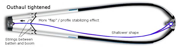

Все довольны, 3 года обсуждений(бесплатной рекламы), а между тем были решения проще и без иассовых испытаний на покупателях. На рисунке, Петерман предлагал.Нажмите на изображение для увеличения

PS. Я за короткий гик, это единственное. что привлекает меня в этой истории

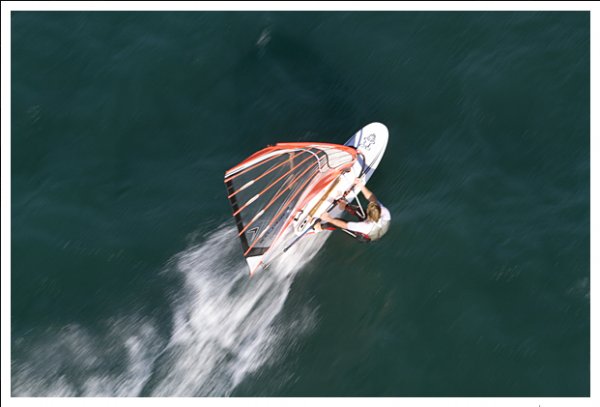

Махаил!
Я не спорю, что S-профиль это благо(знаний не хватает для того чтобы иметь свое суждение, поэтому. раз говорят хорошо. значит хорошо!)
Я про то, что он присутствует в крайне малой области паруса. Ну не видно на фотках ничего, никаких "отваливающихся серпов по задней шкаторине".
Какие дополнительные возможности настройки по твоему появляются по сравнению с традиционным парусом?
Есть фото, где удалось то, о чем мы говоримНажмите на изображение для увеличения

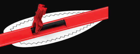

Решалось , опять же без колдовства с компакт клю!

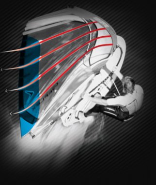

Ну и оттуда же, думаю , Барри ржал именно над этим рисунком. Там направление движения потока вдоль лат показано
