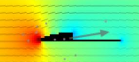

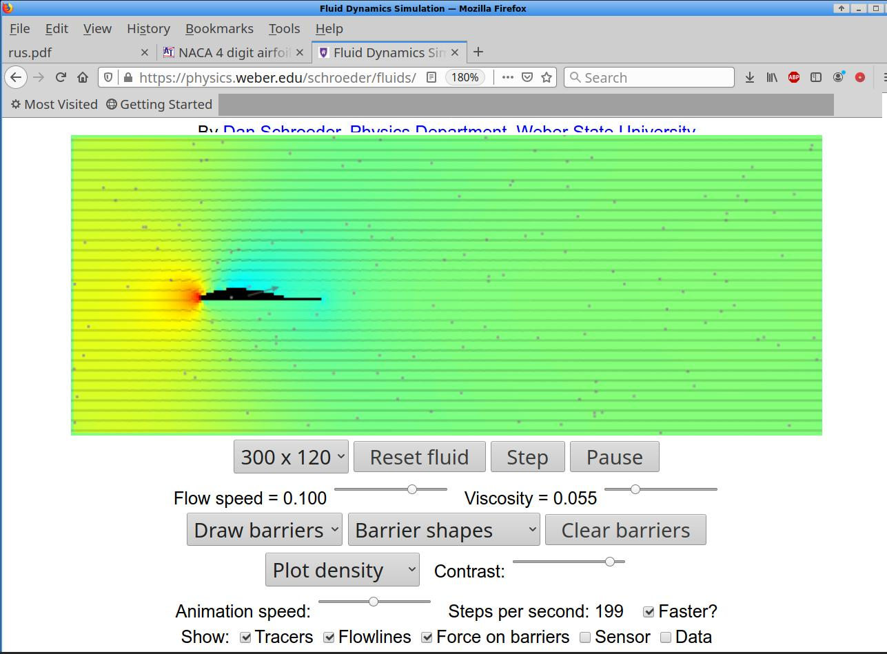

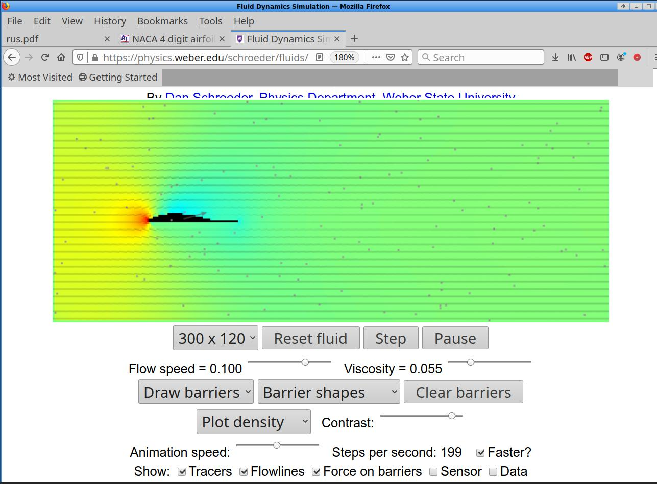

Вот люблю этот симулятор. https://physics.weber.edu/schroeder/fluids/
Тут я нарисовал в нем профиль в виде плоской кепки с длинным козырьком назад. Поставил рисовать плотность и силу. Пустил по потоку трэйсеры. Визуально никакого даунвоша не видать. А плотность над кепкой пониженная.
И вектор ПС на 2 часа.
Вообще глядя на трейсеры, создается впечатление, что они (частицы) отскакивают от передней кромки вверх, как-бы перелетают область над профилем, тем самым создавая понижение давления в этой области.
А еще нашел интересный эффект. Нарисовал тапок-шлепанец. ПС есть.
Стер подошву. ПС нет! :)

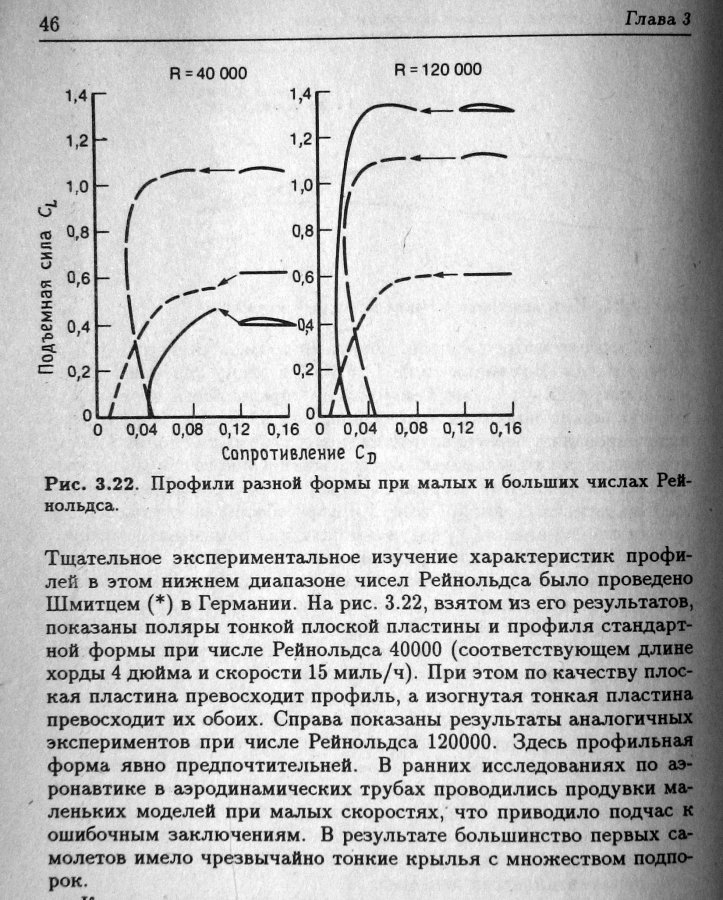

На малых скоростях обычная пластина работает лучше? Да ну. Обоснуйте.
Лехко:
