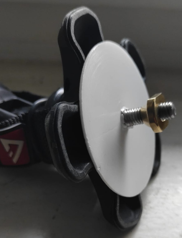

Ладно, а что по креплению шарнира к доске. Без проставок, типа пластикового или резинового кружка, держаться не будет?
У меня от крышек от кофе собрано несколько вот таких белых кружков из какой-то мягкой пластиковой фигни. С одной такой - доску корябает. Попробую пару вложить. Правда, не до конца "пальцев" шарнира доходит.

Заказывал шарнир отдельно, но вроде ни проставок, ни гаек в комплекте не было.
И как сильно затягивать? Со всей силы? У меня ощущение, что тогда мачт-погон (он пластиковый) начнёт крошиться. Гайка кстати латунная - тоже мягкий металл.

Без дополнительной шайбы шарнир стирает нескользяк и краску, так что лучше если шайба есть. В остальном некритично, без неё даже лучше держится.

Латунная профилированная гайка не раскручивается, да и другие тоже: особенно без шайбы, нескользяк держит ,)
Проблема бывает обратная, отвернуть. Тогда берут чурбачок, и молотком/киянкой слегка бьют по выступам шарнира, по кругу, чтобы стронуть. В итоге перетягивать не стоит, до хорошего усилия взрослыми руками и хватит. Проверять, при этом, не лишнее: бывают шарниры без свободного вращения, или песком забивается это место, те да, быстро раскручиваются: мачта - огромный рычаг. Но это брак либо левизна, шарнир должен крутиться не только за счет пина, но и где-то посередке. Например, собирая себе шарниры из запчастей, я оставляю просвет полмиллиметра примерно на оси, между верхом и основанием шарнира. Когда раньше (для монолыжи) делал тупо наглухо, за час каталки раскручивалось. Мачта непременно закусывает пин иногда, лежа, и в этот момент сдвигает гайку.

Затяжка должна быть чуть сильнее, чем минимально необходимая. Определить ее можно путем выполнения поворота "фордевинд" 10 раз подряд в сторону откручивания шарнира (направо получается), если не открутился, то затяжка достаточная
