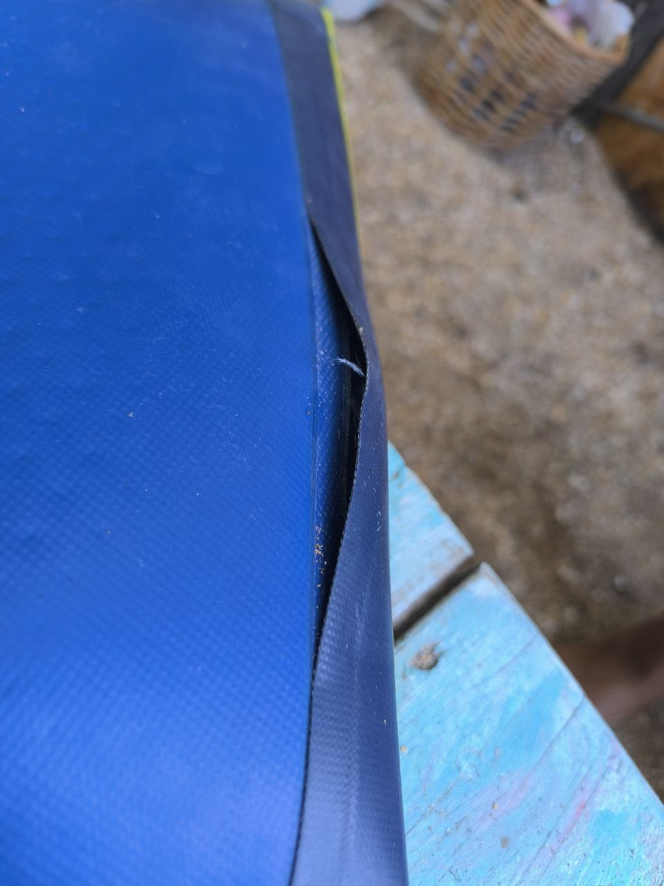

Клей ослабеть на жаре может, так и бывает: не то чтоб растворяется, но теряет прочность. У меня именно так гладиатор расползается по шву, чуть край попадет на солнце. Десять минут и щель в этом месте, похоже на некачественный клей. Давление притом не более 10 psi, давно уже минимальное, при максимальных 26. Уже 4 ремонта этого главного шва, в разных местах.

Если клеят без отвердителя, то при температуре выше 50-60С клей размягчается и шов расходится.
Или каждый раз склеивать (с феном) заново или "расклеить" весь шов и склеить клеем с отвердителем (например desmodur), тогда шов держит температуру выше 100
Без отвердителя очень часто начали даже старые нормальные производители клеить eva на палубу, на солнце отклевается (((.
Доска JP ... после часа на солнце в средней полосе коврик с палубы снимается лёгким усилием ... Шок !
