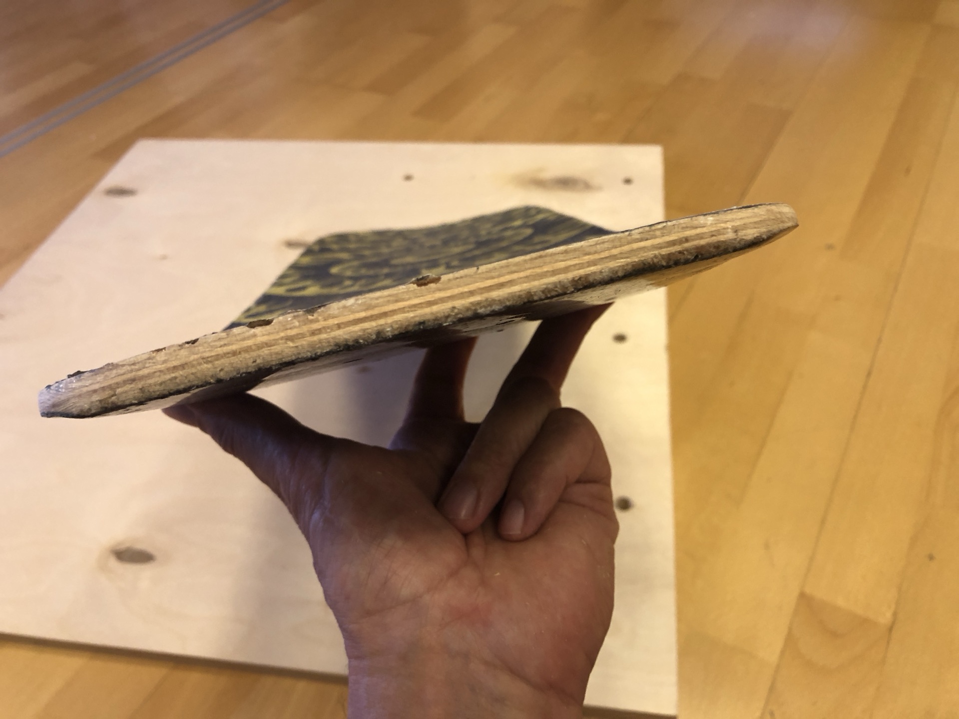

К примеру моя дека с 22-го года идеально ровная. Сыну купил взамен той, что ниже покажу, и она за 3 месяца на градус, другой завинтилась. Другому человеку пришла, уже с вином в полградуса. Если шпон для пр-ва деки не высушен грамотно и качественно, то после склейки деки ее начинает вести. об этом даже в скейтовом чате китайцы писали, которые деки делают. Статистика на глазах обширная, 50/50 ведет и не ведет. В спортшколе ребенка штук 20 фанерок от sk8kings.

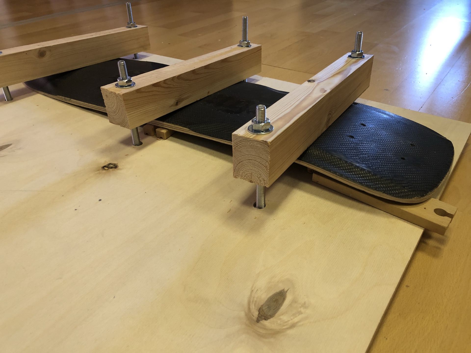

вот такая хрень с ней была

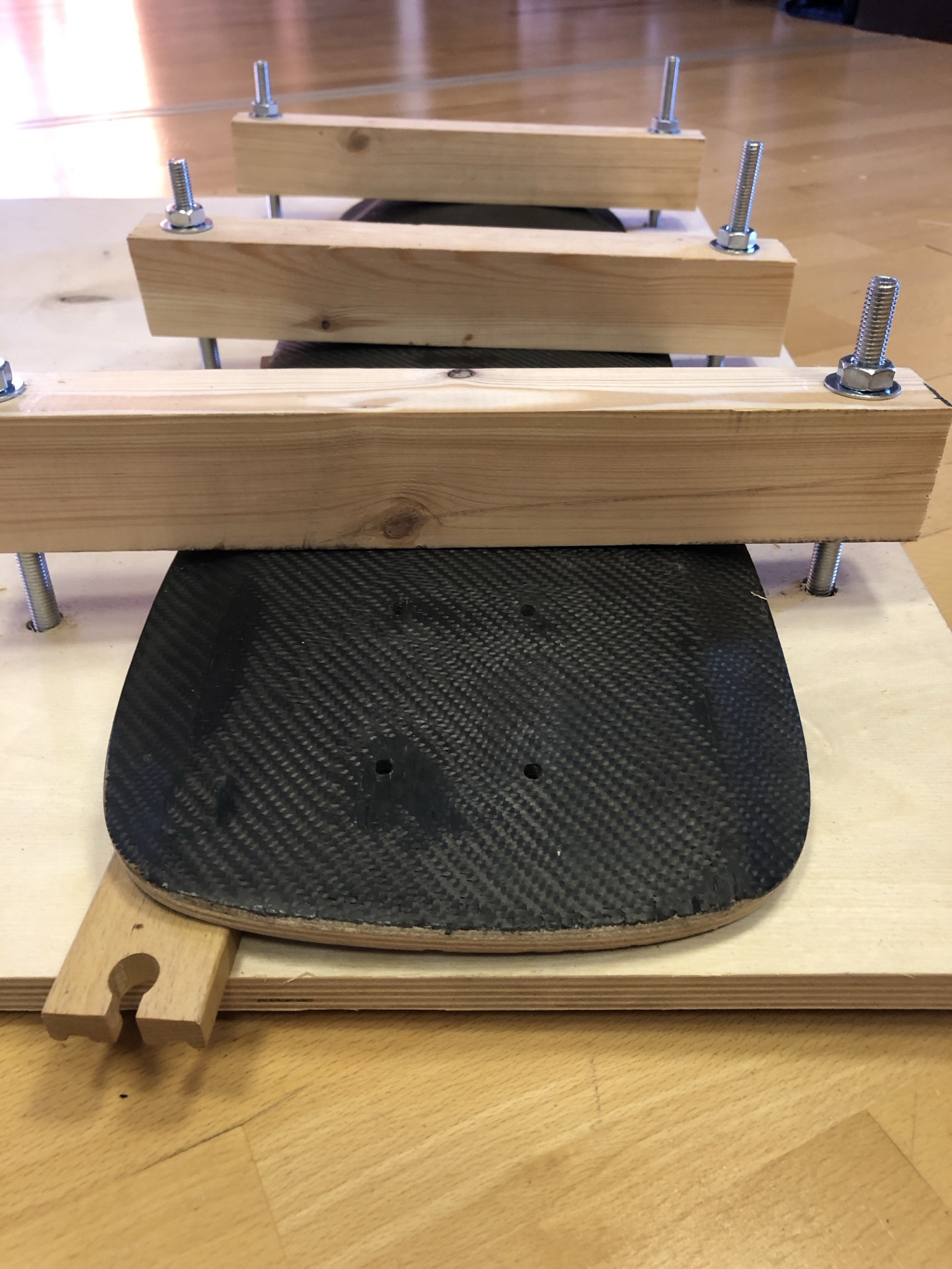

Сделал силовую конструкцию на развинчивание винта. Раз в неделю парогенератором пропаривал с торца. месяца 2,5 дека была под гнетом

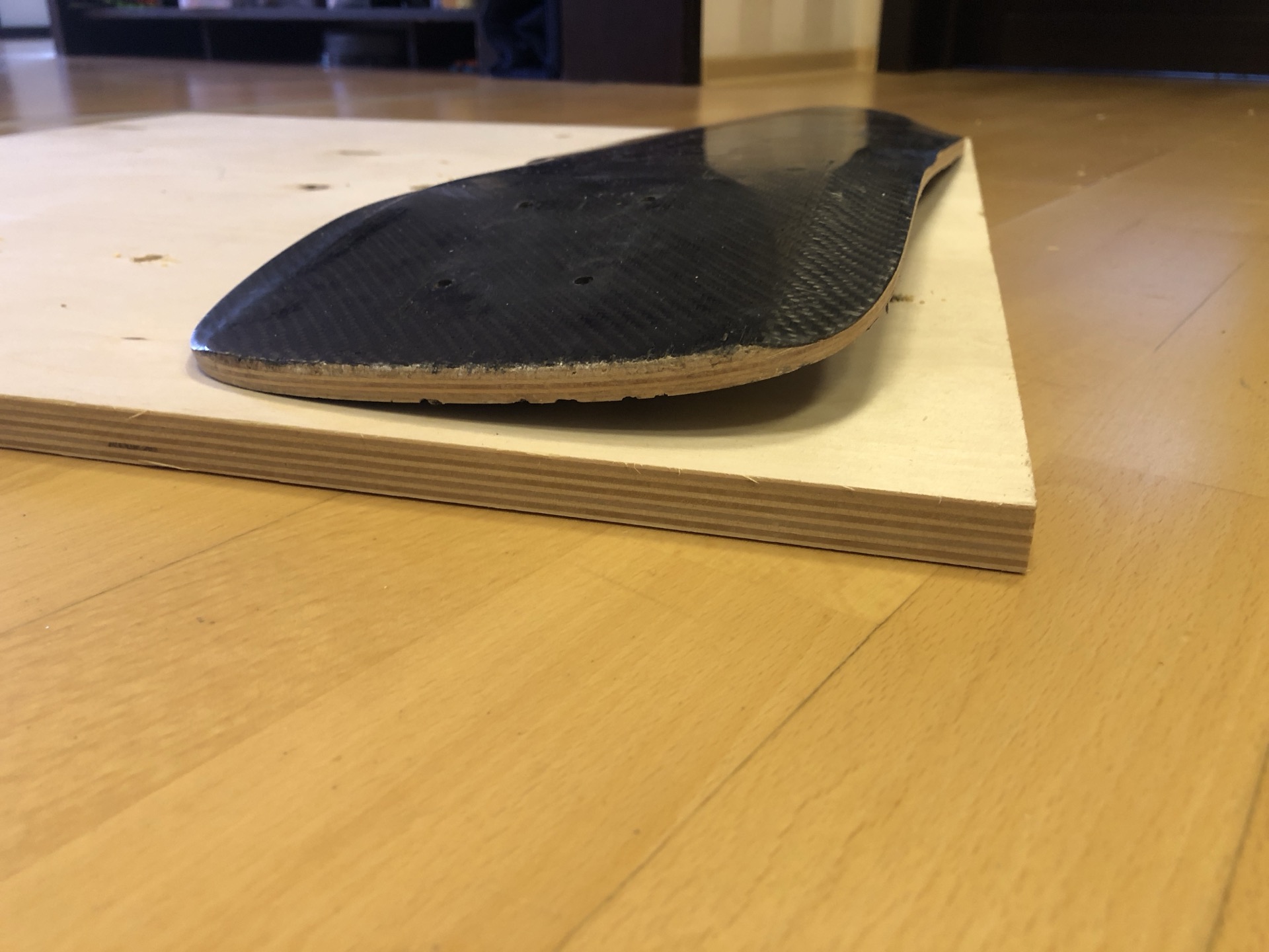

в итоге вот так стало
