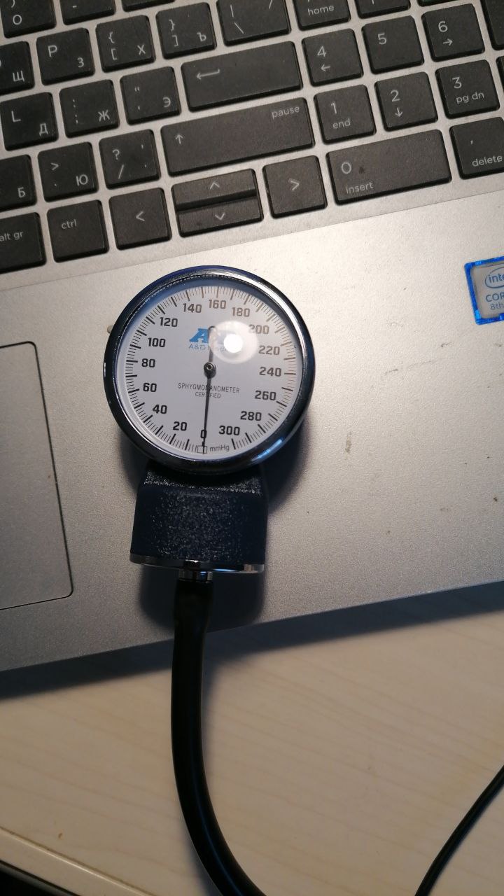

NikolayUB
Small board balancer
Способ проверить манометр насоса для винга с помощью медицинского аппарата для давления
1 psi = 51.7 мм ртутного столба, с помощью данного индикатора можно поверить значение чуть меньше 6 psi и поверить, что большие значения тоже правильные ))
А как его приколхозить? Диаметр шланга сильно отличается.

NikolayUB
Да, какой-то переходник нужен.
Надеть манжету на законцовку винга. :)

NikolayUB
Измерил на своем насосе. 6.5 psi на шкале манометра соответствует 300 мм рт.столба, что чуть меньше 6 psi.
Мой носос завышает приметно на 0.5 и значит требуемые 7 psi можно смело накачивать, а интернет-совет накачивать на 1 psi больше и получать лучшую тягу, скорее всего тоже справедлив, если накачивать насосом советчика, манометр которого скорее всего завышает на этот 1 psi ))
