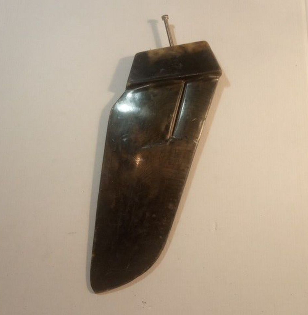

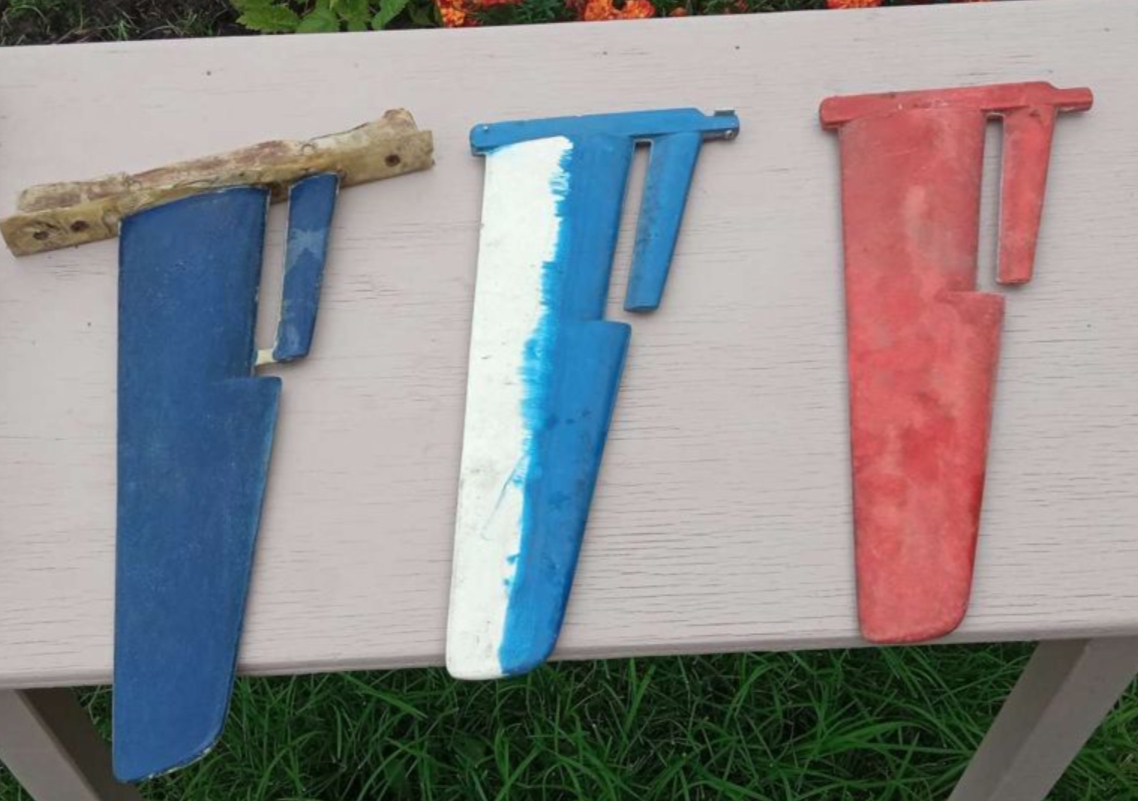

Зачем такая форма плавника?
Тема скорее из серии "похолодало, можно и по философствовать"
Периодически натыкаюсь на плавники такой конфигурации. При том, судя по виду - разброс между ними лет 10 минимум. Так что врятли просто модная продающая фишка.
Собственно интересно, какие плюсы вообще могло давать? Там же по идее одни паразитные завихрения.
ID:	58715  Нажмите на изображение для увеличения

по виду как щелевой предкрылок, https://nenuda.ru/nuda/213/212483/21..._m360be64f.jpg
или как на яхте пара стаксель-грот работает более эффективно.
работа на малых скоростях и больших углах атаки, + к вырезанию

Тупиковая ветвь эволюции вэйвовских (преимущественно) плавников. 80-е годы 20 века.

Предкрылок работает, а плавники только пародия на него. Там такое расположение «предкрылков», что от них толку никакого. Только разве как турбулизатор, но тогда зачем? Не те скорости и не то место, где обычно их располагают.

На 25:40 показывает такой плавник и говорит что-то про спинаут.
