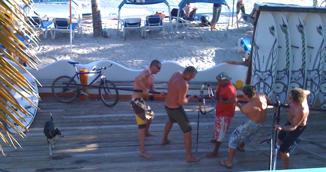

Flurry
Аватар для Flurry
Благодарностей: 291
как то так
