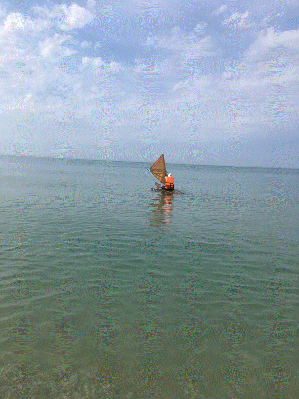

боковой поплавок для стабилизации при наличии волны
боковой поплавок для стабилизации при наличии волны а также для начинающих

Ну теперь только спинакера не хватает
Непрочитано 03.07.2018, 21:15
#442
григорий цвиркун
Location: геленджик
Благодарностей: 10
проа, такая штука называется. крабовый парус надо !

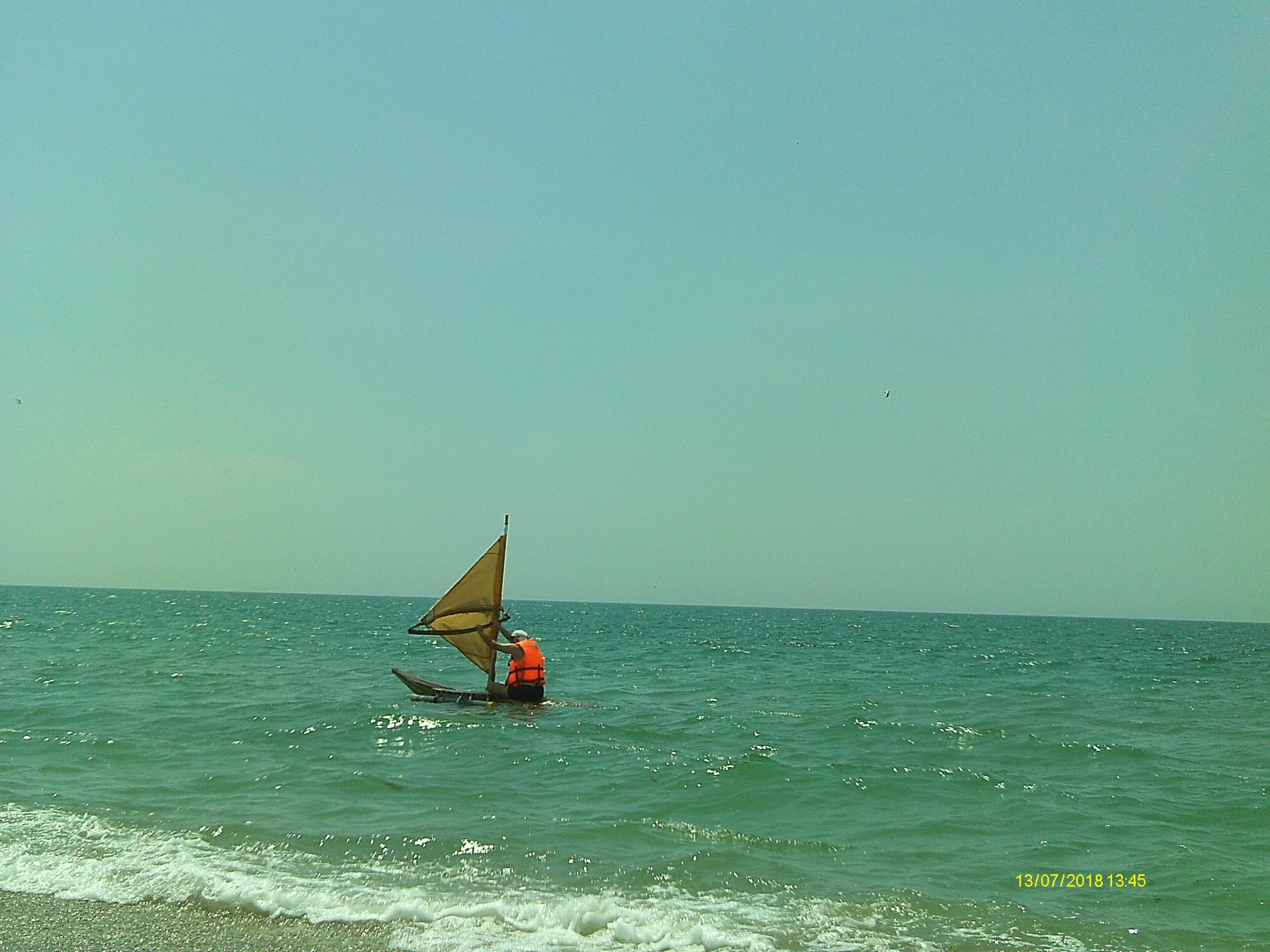

сравнение
На днях имел возможность сравнить два способа хождения по Черному морю - обычный вертикальный с площадью паруса 3.5 кв.м и сидячий с боковым поплавком с площадью паруса 1.75 кв.м. Впечатления. Возможность ходить против ветра в вертикальном случае высокая, но поскольку я не умею ходить с трапецией с волной не дружу -ходил только при отжимном ветре. При сидячем способе с боковым поплавком - очень комфортно и волны не мешают, но ходить против ветра под хорошими углами не получается.

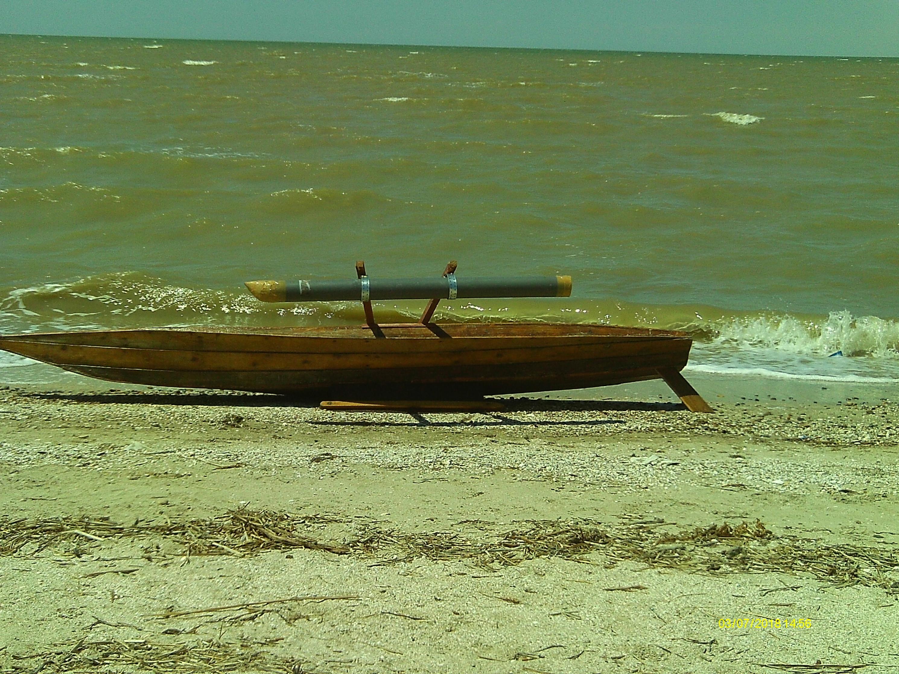

Сидячий виндсерфинг
Сидячий виндсерфинг. Наслаждение прогулками

сидя, еще и клюфёст...
такой троллинг я уважаю!))
