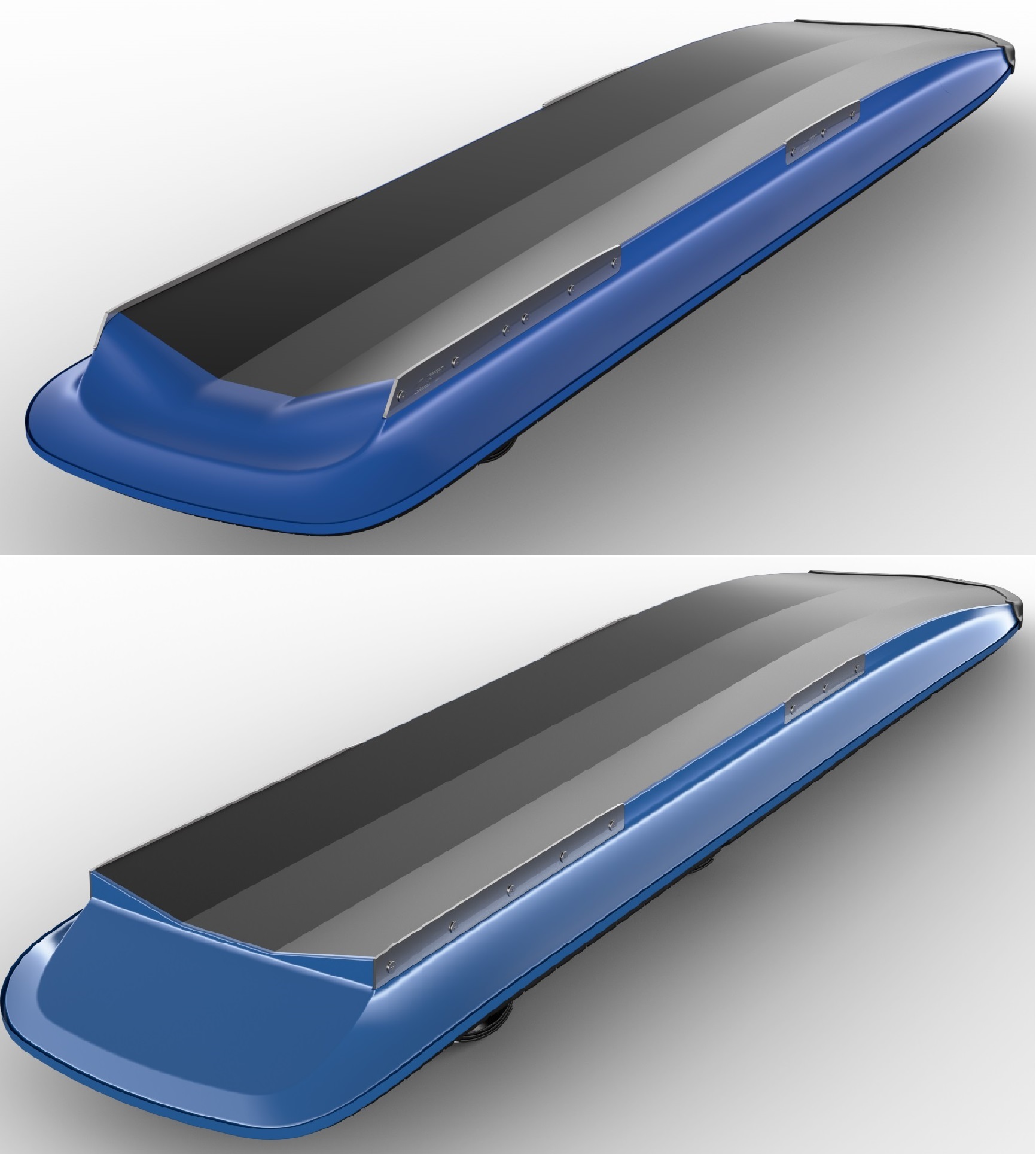

Основное отличие в форме скользящей поверхности. Верхнее изображение Ultra II, нижнее Ultra:

Ultra II даже по сравнению с Ultra прибавила в скорости. Изменилась стойка - уверенно давил в корму без опасений - ни одного срыва не было ни на льду, ни на пухляке (на видео это видно). На насте она вообще как по рельсам идёт. По пухляку ощущения как по воде! Во многом, благодаря изменившейся форме скользящей поверхности - у центральной лыжи появился задний рокер как у фрирайдовых лыж, а боковые имеют изменяющийся угол атаки, то есть закантовка лыж меняется от носа к корме. Лезвия использовал только снежные (низкие) и сзади и спереди.
