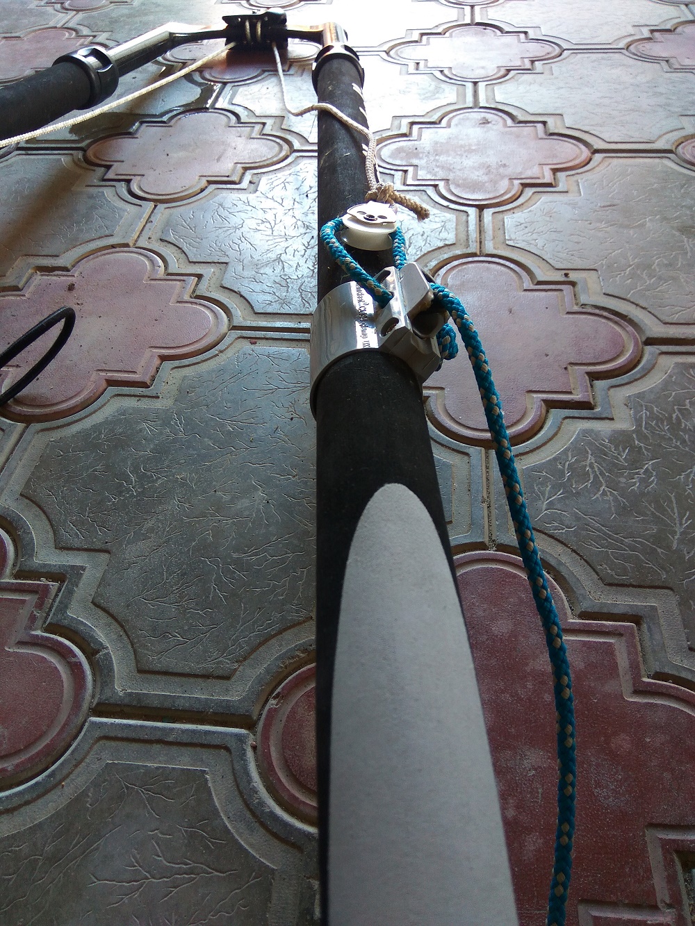

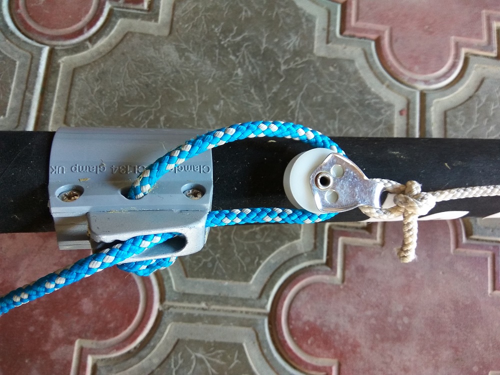

Там просто ролик и ушко для его цепляния верёвкой, идущей от роликов летучки в задней оковке. В этот ролик уже продевается верёвка от стопора и обратно, что позволяет легче тянуть по гику без снятия нагрузки с паруса, в отличие от прямого хода верёвки от задней оковки прямо в стопор. Кроме того, в летучку при этом можно зарядить формулайн, а в стопор уже верёвку потолще, чтобы не резать руки.Так что ролик этот полезен дважды. И их, естественно, два, с каждой стороны гика.
Улучшать тут карабином или сплеснем нет никакого смысла. Особенно, если учесть, что другой парус потребует другого выдвижения гика и другой длины верёвок. Булинь же просто развязываем и делаем петлю другого размера - и всё... И никаких лишних деталей...

Есть важный моментик. Так как пузо паруса ложится на гик, и там же проведена летучка, на ней не должно быть ничего, что может повредить полотно.
Непрочитано 10.07.2017, 01:08
Поэтому ролик должен лечь так, чтобы не оказаться внутри гика.
Для этого пластиковые зажимы стопоров немного поворачиваем "наружу" гика и фиксируем.

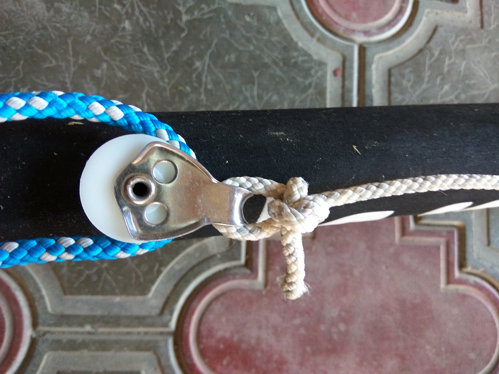

Подскажите парочку морских узлов применимых в виндсерфинге.
Например для того чтобы шкот летучки привязать к металлической петле с колесиком.
У себя на гике вяжу "беседочным".

Не вполне понятно, отчего ролик надо именно вязать. Вполне можно закрепить его на конце на постоянку, а регулировку проводить на противоположном конце. Причем вряд ли эта регулировка имеет настолько широкий диапазон, что узел вообще нужен.

Для летучки использую простейшую петлю:
Завязывается моментом, затягивается на блочке и никуда не скользит.
Развязывается так же моментом за боковой кончик.

Беседочный узел для самоспасения вяжется вокруг себя одной рукой за 3 сек. Второй рукой клиент держится за верёвку, которую ему подали сверху. Чего там сложного - ума не приложу, это базовый способ вязки, которому учат в первую очередь тех, кто работает с верёвками на высоте и научить ему можно любую обезьяну.
Что касается регулировки по концу в ролике, то вот вполне жизненная ситуация: у меня два паруса, один требует длину гика 242см, другой - 284см. Так как ролик удваивает длину, то разница уже будет 82см. При полном расслаблении при сборке верхушки верёвка не торчит из зажима, при полном натяжении хвосты по 80см на каждую сторону. Они просто висят и ничему не мешают. добавим ещё 80см - и они уже достанут до палубы. То есть, повязать летучку намертво к ушку ролика - это потерять возможность регулировки. Это не считая того, что другой парус может оказаться не с роликами на шкотовом конце, на которые петли летучки просто накидываются, а с люверсом, в который надо будет продевать верёвку летучки дважды, сначала сняв как минимум один из роликов с конца летучки. Верёвка с роликом туда точно не пролезет.
На картинках видны две петли, которые надо продеть сквозь люверс.
Тоже неплохой вариант.
Учитывая, что шкотовый конец паруса без блочков и с одним люверсом предполагает вооружение и разоружение с обязательным развязыванием как минимум одного крепления блочка, этот вариант хорош.
Вот так привязываю и отвязываю.
